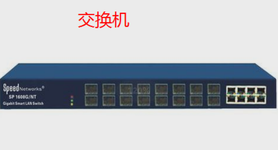

每台电脑都有一个IP,是怎么把他们连接在一起呢?这就引申出一个网络设备叫“交换机”。交换机的作用就是把不同电脑通过网线连接在一起。能使他们在物理线路上是连通的,就像电线通过电闸连接起来。它是一种网络设备。它可以使连接它的多台电脑组成局域网,如果还有代理服务器的话还可以实现同时上网功能。它没有路由器的自动识别数据包发送和到达地址的功能,但是它比HUB有更高的传输速度,因为它能同时给连接它的所有电脑传送数据包,所有电脑是共享它的带宽速率的。即100M的带宽,不管连接多少台电脑,理论上每台电脑的带宽都达到100M。

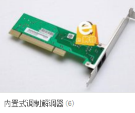

外置式Modem的软件安装
当硬件安装完成后,打开计算机,外置式Modem还应打开Modem的开关。对于大多数Modem,Windows 98会报告“找到新的硬件设备”。
- 第一步:进入Windows 95的“控制面板”,双击“调制解调器”图标,并在属性窗口中单击“添加”按钮
- 第二步:选中“不检测调制解调器,而将从清单中选定一个”,然后单击“下一步”
- 第三步:在Modem列表中选择相应的厂商与型号,然后单击“下一步”。或者插入Modem的安装盘后,选择“从磁盘安装”即可。要证明Modem是否安装成功,可使用Windows 98附件中的电话拨号程序随便拨打一个电话,如果成功的话,说明Modem已被正确安装。对于上网用户,还需要安装拨号网络和协议。
外置式Modem的硬件安装
- 第一步:连接电话线。把电话线的RJ11插头插入Modem的Line接口,再用电话线把Modem的Phone接口与电话机连接。
- 第二步:关闭计算机电源,将Modem所配的电缆的一端(25针阳头端)与Modem连接,另一端(9针或者25针插头)与主机上的COM口连接。
- 第三步:将电源变压器与Modem的POWER或AC接口连接。接通电源后,Modem的MR指示灯应长亮。
调制解调器之ATM传输模式 。如果MR灯不亮或不停闪烁,则表示未正确安装或Modem自身故障。对于带语音功能的Modem,还应把Modem的SPK接口与声卡上的Line In接口连接,当然也可直接与耳机等输出设备连接。

交换机内部不具有拨号功能。 交换机的作用是将网络信号分流,以实现更多电脑连接共享上网。 |

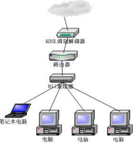

路由器一把有5个端口,其中一个为WAN端口,与宽带线相连接的,其他四个端口是用来连接上网电脑的(无线路由器传输距离有多远),也就是说一个路由器最多可支持4台电脑共享上网。 |
交换机与路由器不同,交换机一般拥有至少8个以上端口,我们只需要将路由器中1-4个端口中的其中一根端口将网线与交换机任意端口连接,交换机其他端口就又可以连接很多电脑实现上网了,这么一来一根网线通过路由器结合交换机连接就可以远远实现大于4个人共享上网了,交换机在这里的作用相当于增加网线端口,可以理解为分流,一个变N个端口。 |

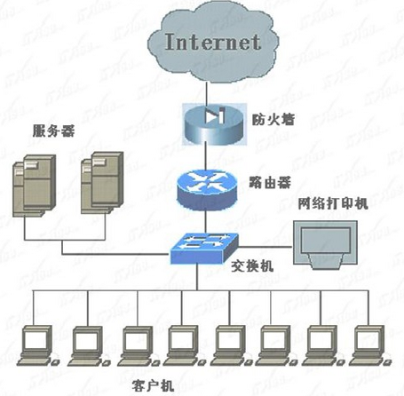

其实路由器既有路由功能,具备网络中继系统,同时还具备交换功能,路由器除了WAN端口,其它四个端口相当于交换端口,路由器用于WAN-WAN之间的连接,可以解决异性网络之间转发分组,作用于网络层; |
而交换机一般用于LAN-WAN的连接,交换机归于网桥,是数据链路层的设备,有些交换机也可实现第三层的交换。路由器的功能要强于交换机,但价格相对昂贵,速度没有交换机快。 |

交换机可以将多台电脑连接起来,与交换机互连的电脑本身则具备了互相通信的功能,组建成了一个内部局域网,但需要访问互联网还需要有网络支持,因此交换机一端需要连接到路由器,路由器即可实现交换功能,还可以拨号,实现宽带连接,并将宽带资源分配个交换机使用,这样就实现了多台电脑共享上网。 只有当ADSL Modem、宽带路由器、本地连接三者的IP地址段统一的时候,才能实现互访和数据传输!如果IP本来就在同一IP段就不用设置了,否则就要更改路由器IP,使其与猫IP在同一IP段,设置完成后保存然后重启即可。 |
