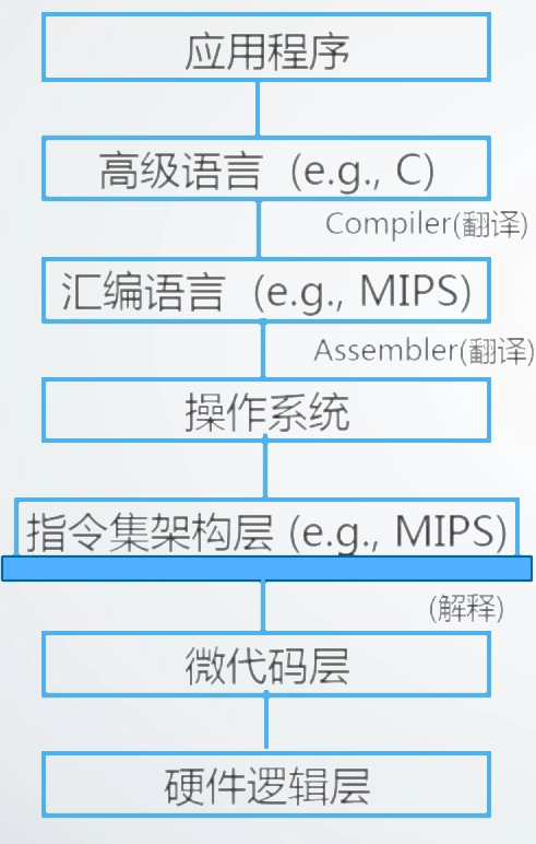

<4> 计算机的层次结构
- 不同用户处在不同层次
- 不同层次具有不同属性
- 不同层次使用不同工具
- 不同层次的代码效率不同
1. 透明性概念
- 本来存在的事物或属性,从某个角度去看,却好像不存在
- 如硬件的特性对C语言程序设计者而言就具有透明性
2. 系统观
- 当硬件结构发生变化时要想到可能对软件产生的影响
- 不同类型的软件对硬件有不同的要求
- 编程的CPU硬件相关性,编程应查阅对应CPU的编程手册
3. 软硬件的分界线
- 分界线在哪里?
- 指令集架构层
- 分界线即软、硬件的接口,是指令操作硬件的接口
- 指令格式及指令的设计与硬件关联
3. 软硬件的分界线
- 分界线在哪里?
- 指令集架构层
- 指令格式及指令的设计与硬件关联
