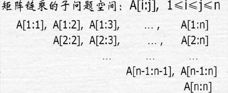

矩阵连乘问题
问题描述
  • 给定n个矩阵{A1, A2,…, An}, 其中Ai 与 Ai+1 是可乘的, i = 1, 2, …, n-1
  • 如何确定连乘积的计算次序,使得依次次序计算矩阵连乘积所需要的数乘次数最少

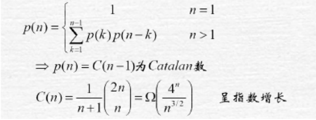

  • 穷举法:列举出所有可能的计算次序,并计算出每一种计算次序相应需要的数乘次数,从中找到一种数乘次数最少的计算次序。
    • 复杂性分析: 用p(n)表示n个矩阵链乘的穷举法计算成本,如果将n个矩阵从第k和k+1出隔开,对两个子序列再分别加扩号,则可以得到下面递归式:
    很明显,指数级增长,此方法不太可行

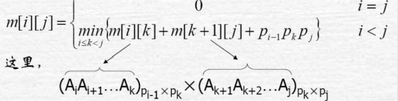

  • 建立递归关系
    • 设计算A[i:j],1≤i≤j≤n,所需要的最少数乘次数m[i,j],则原问题的最优值为m[1,n]
    k为断开位置
    m[i][j]实际是子问题最优解的解值,保存下来避免重复计算
    • 在递归计算时,许多子问题被重复计算多次。这也是该问题可用动态规划算法求解的又一显著特征
