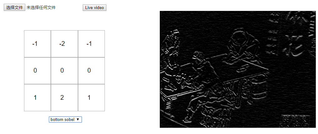

  • blur
  • bottom sobel
  • emboss
  • identity

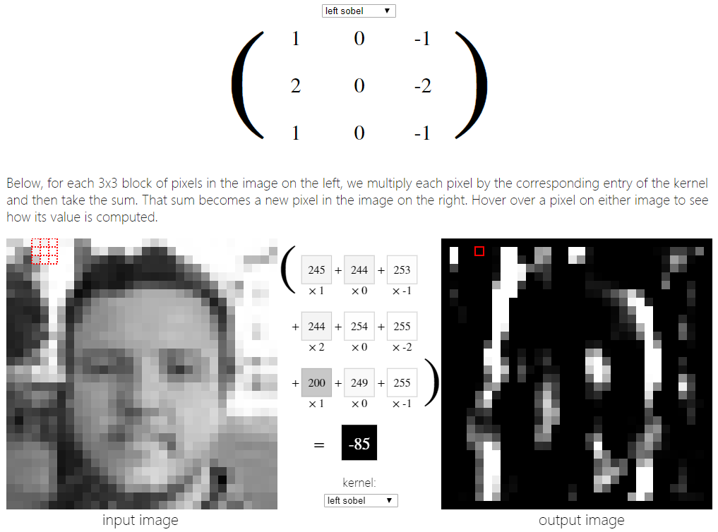

  • left sobel
  • outline

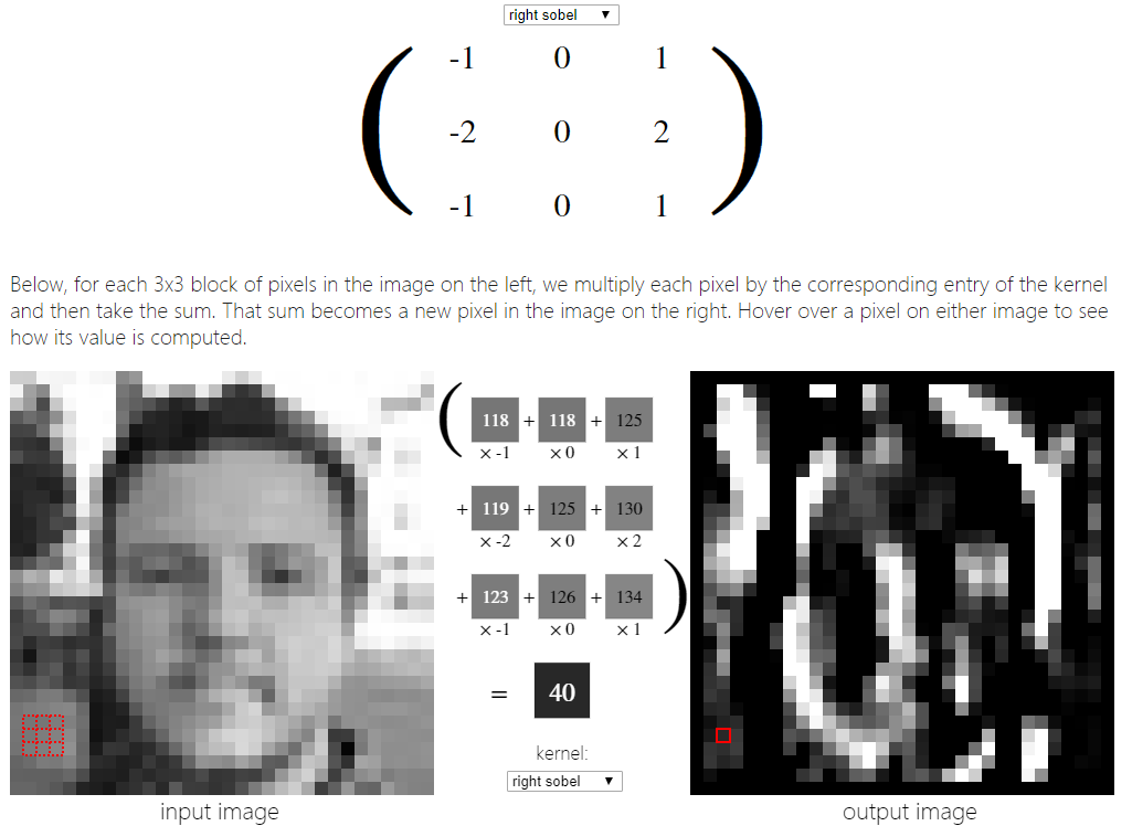

  • right sobel
  • sharpen
  • top sobel

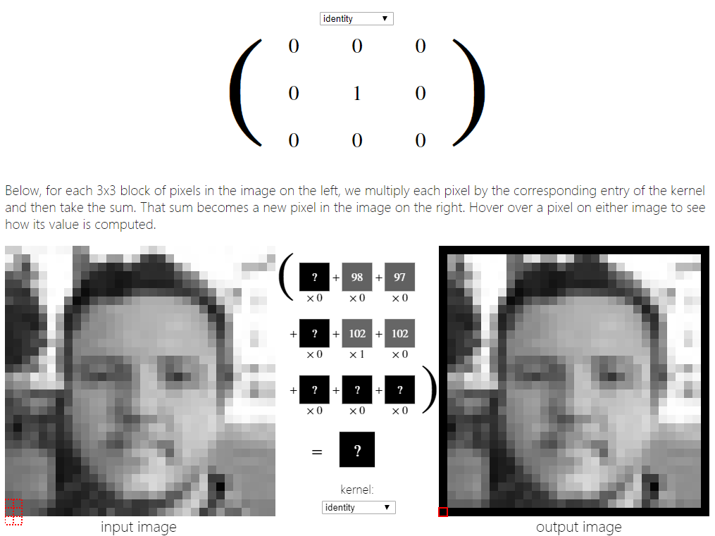

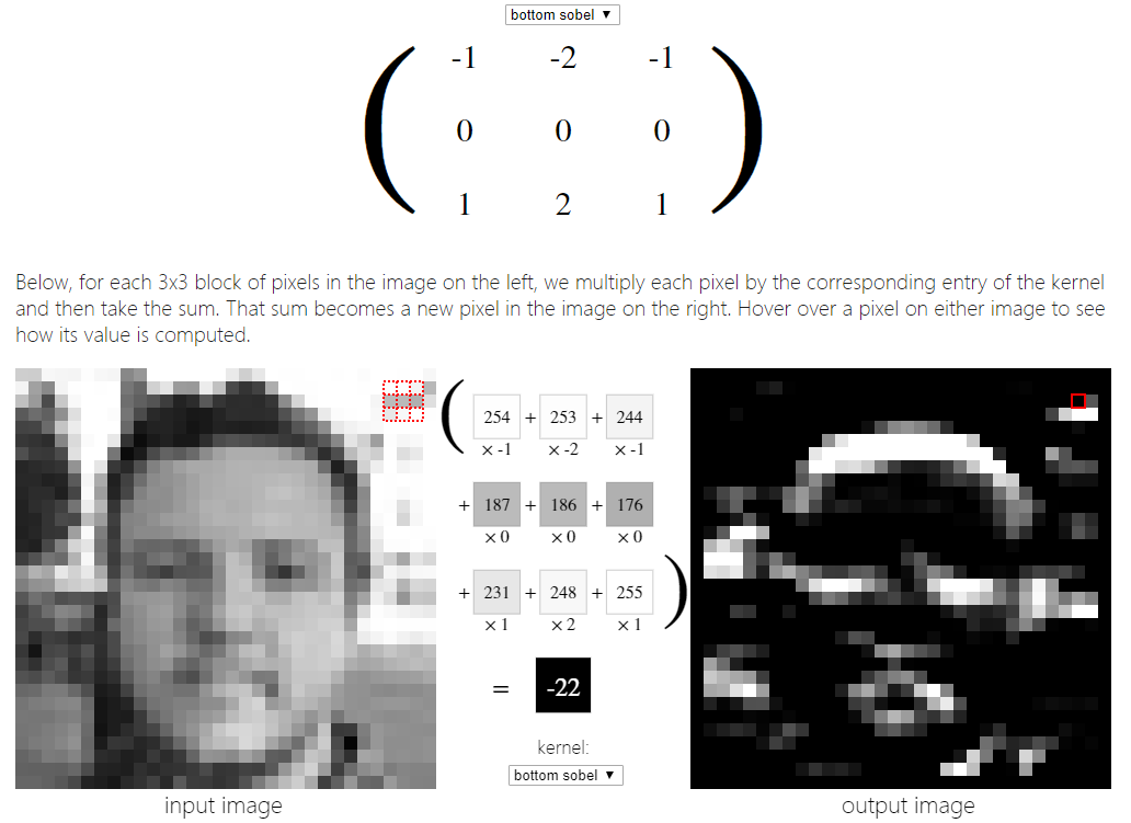

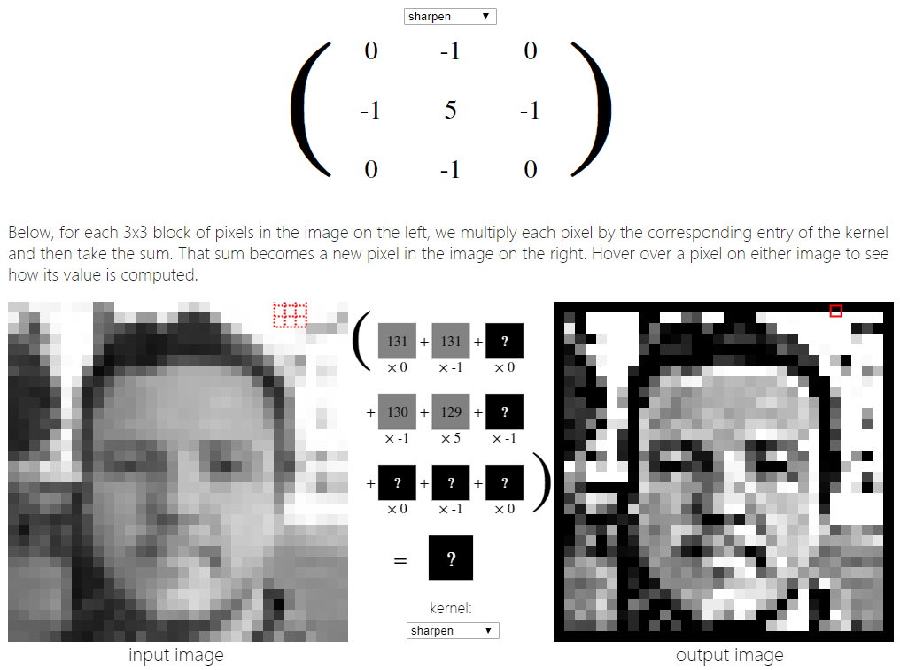

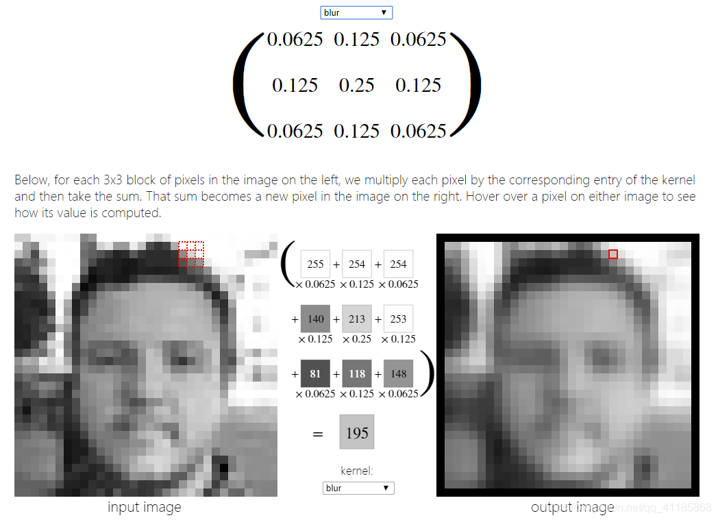

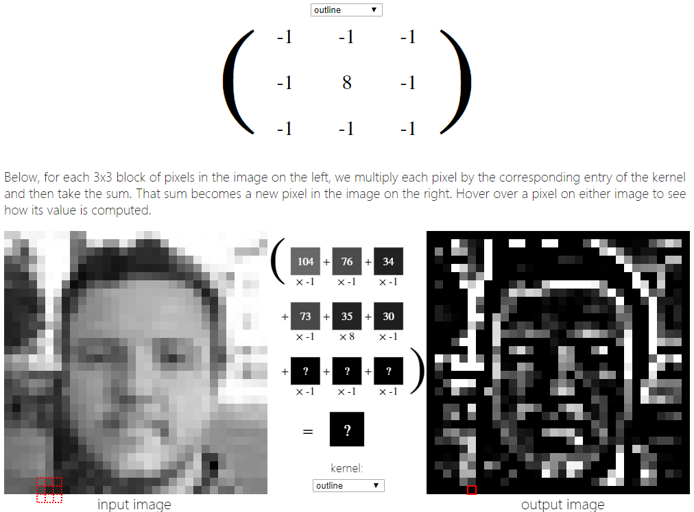

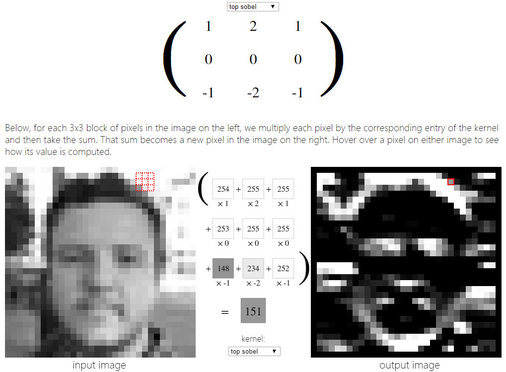

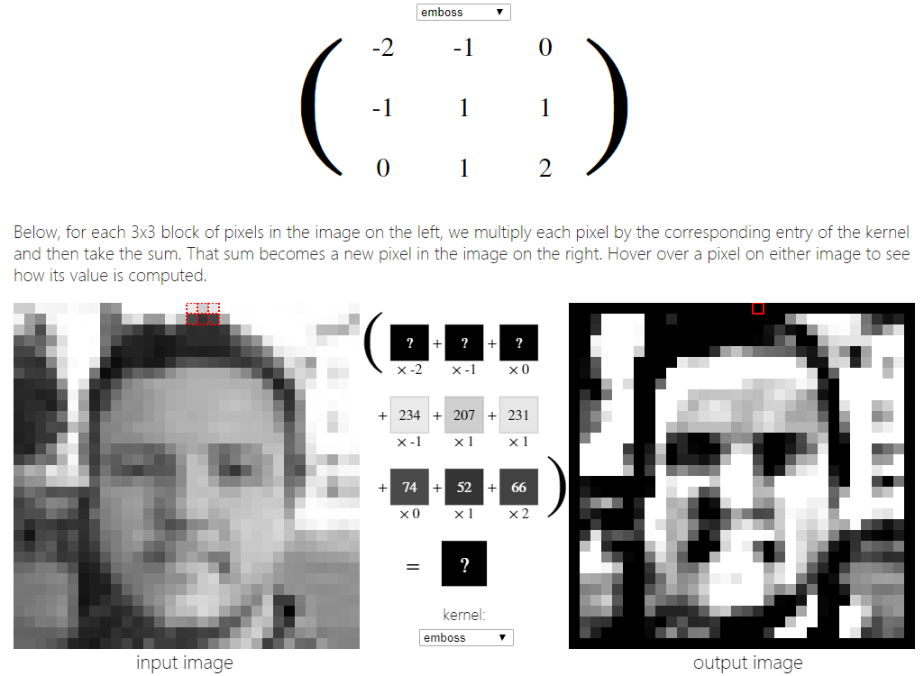

          接下来,看看如何将下面的3x3锐化内核应用到上面的一张脸的图像上。下面,对于左边图像中每3x3个像素块,我们将每个像素乘以核中对应的项,然后求和。这个和就变成了右边图像中的一个新像素。将鼠标悬停在图像上的一个像素上,看看它的值是如何计算的。

identity

          这个过程的一个微妙之处在于如何沿着图像的边缘进行处理。例如,输入图像的左上角只有三个邻居。解决这个问题的一种方法是将原始图像的边缘值扩展一,同时保持新图像的大小不变。在这个演示中,我们将这些值设置为黑色,从而忽略了它们。

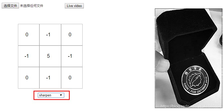

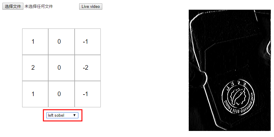

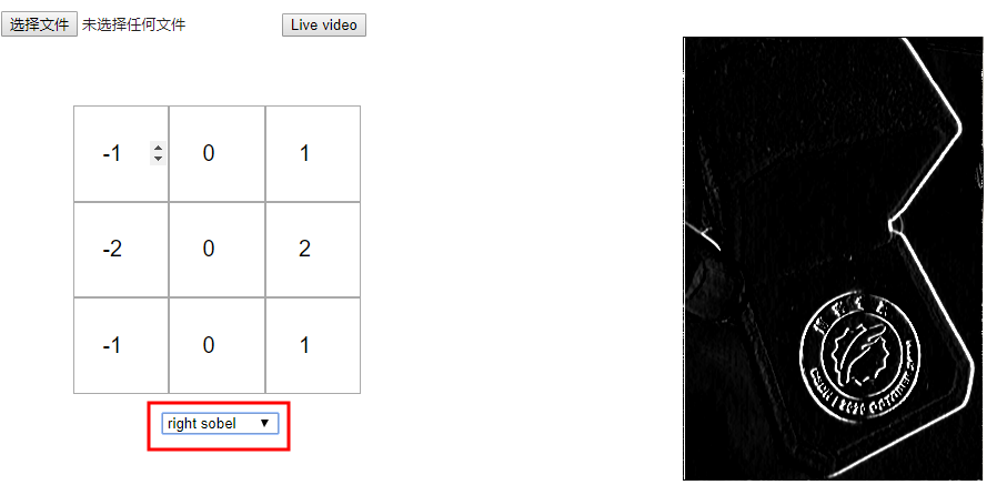

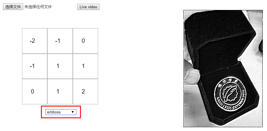

DIY图片测试

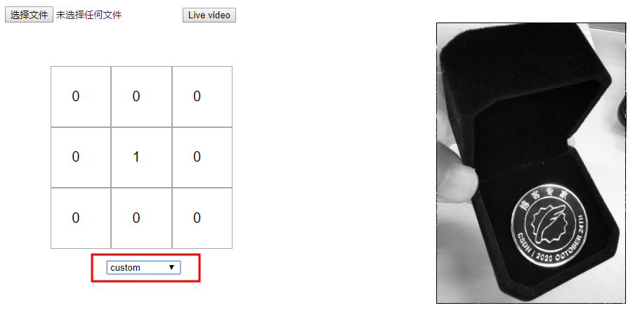

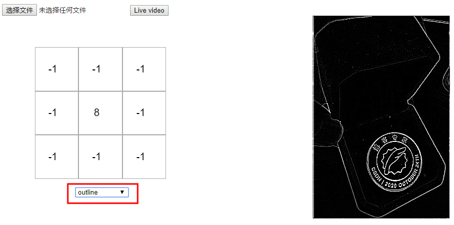

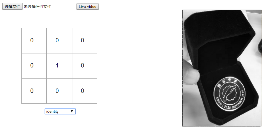

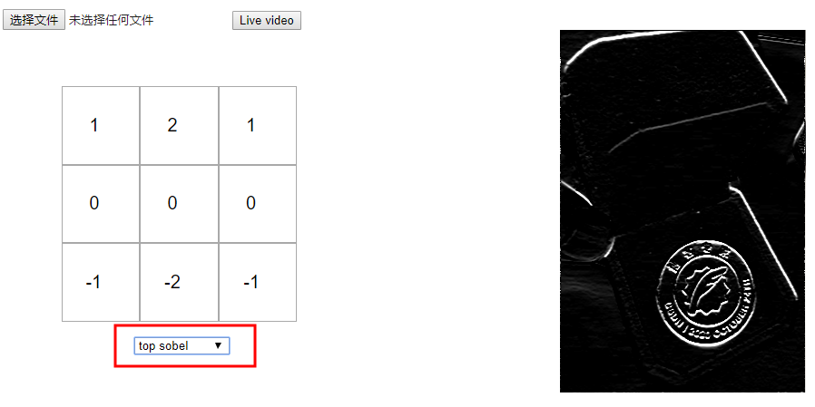

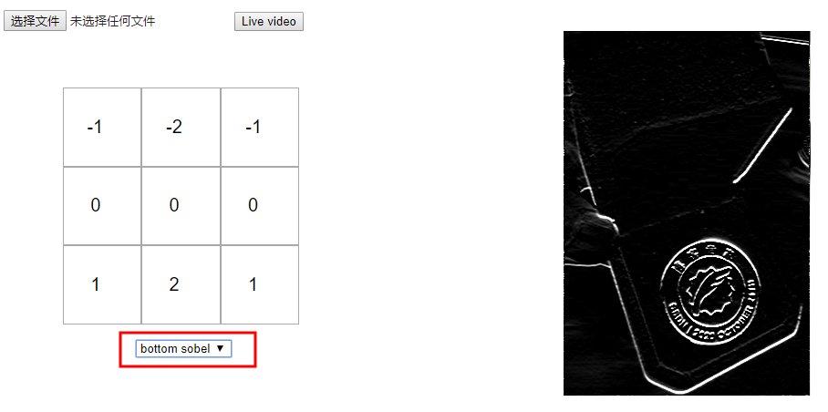

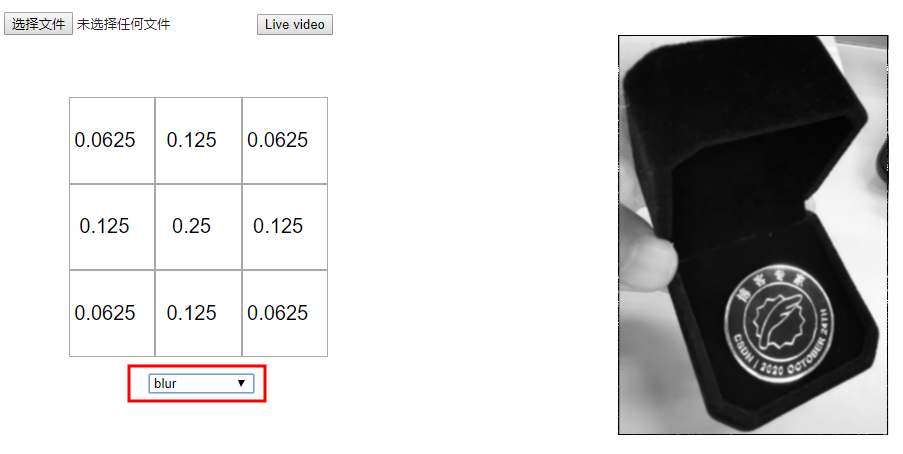

          自己测试,你可以选择不同的核矩阵,看看他们如何影响原始图像或建立你自己的核。如果你的浏览器支持的话,你也可以上传你自己的图片或者使用实时视频。
