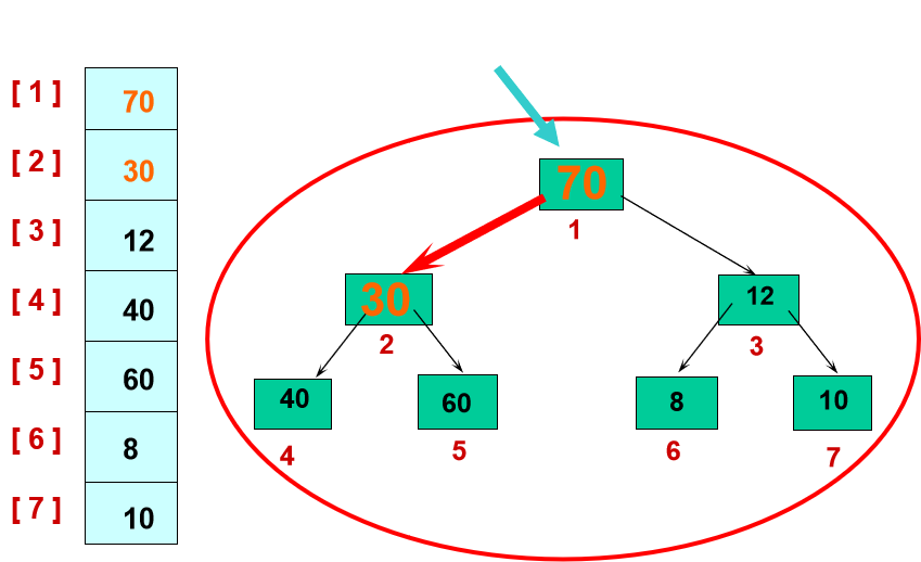

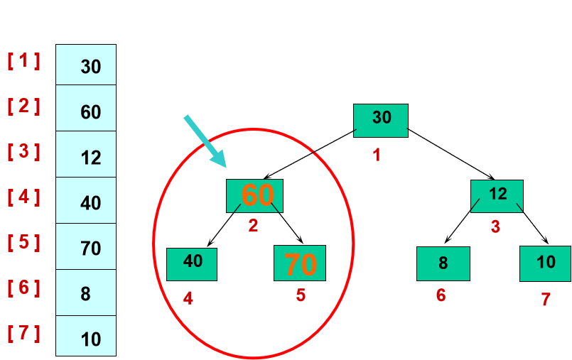

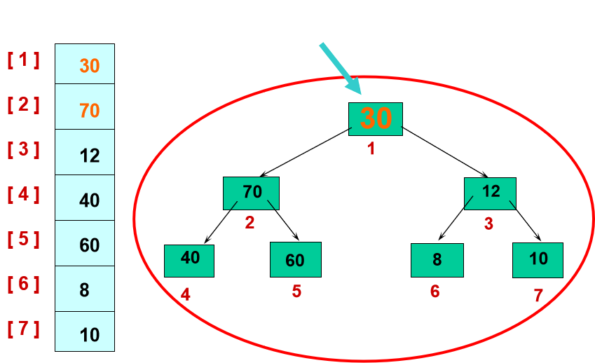

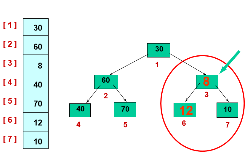

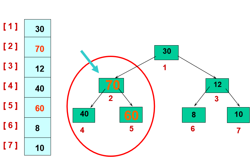

无序序列建成堆
在这里插入图片描述在这里插入图片描述在这里插入图片描述

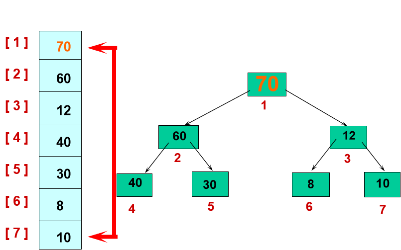

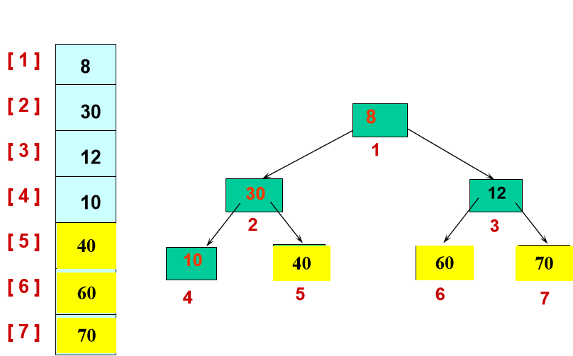

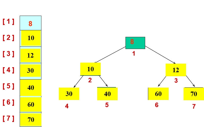

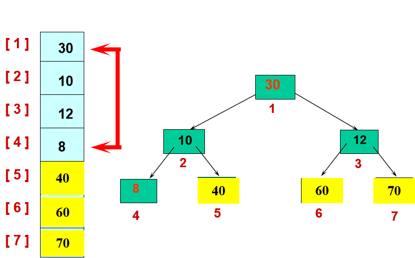

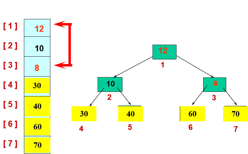

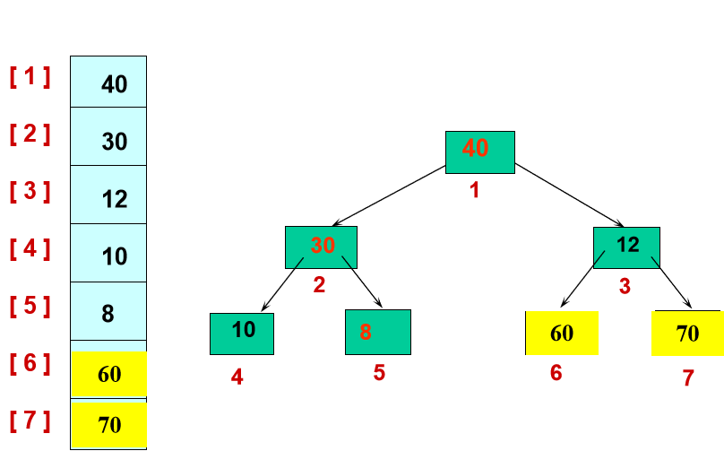

如何在输出堆顶元素后调整,使之成为新堆?
  • 输出堆顶元素后,以堆中最后一个元素替代之
  • 将根结点与左、右子树根结点比较,并与小者交换
  • 重复直至叶子结点,得到新的堆
在这里插入图片描述在这里插入图片描述
在这里插入图片描述在这里插入图片描述
