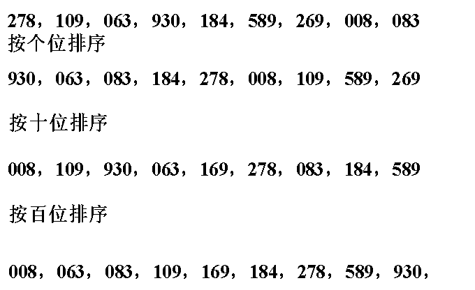

最低位优先LSD法
- 首先依据最低位排序码Kd对所有对象进行一趟排序
- 再依据次低位排序码Kd-1对上一趟排序结果排序
- 依次重复,直到依据排序码K1最后一趟排序完成,就可以得到一个有序的序列。
这种方法不需要再分组,而是整个对象组都参加排序

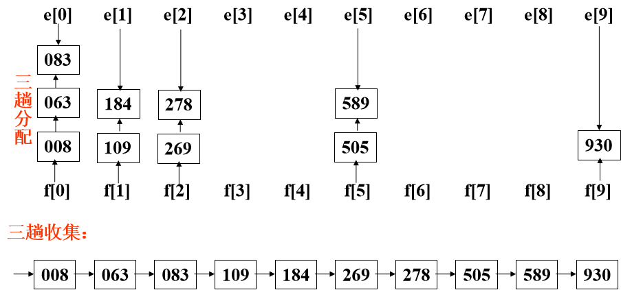

链式基数排序
基本思想
- 先决条件:
- 知道各级关键字的主次关系
- 知道各级关键字的取值范围
- 过程
- 首先对低位关键字排序,各个记录按照此位关键字的值‘分配’到相应的序列里。
- 按照序列对应的值的大小,从各个序列中将记录‘收集’,收集后的序列按照此位关键字有序。
- 在此基础上,对前一位关键字进行排序。
算法设计
- 待排序记录以指针相链,构成一个链表
- “分配” 时,按当前“关键字位”所取值,将记录分配到不同的 “链队列” 中,每个队列中记录的 “关键字位” 相同
- “收集”时,按当前关键字位取值从小到大将各队列首尾相链成一个链表
- 对每个关键字位均重复以上步骤
