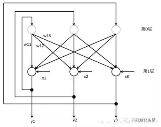

       1982年,美国加州工学院生物物理学家约翰·霍普菲尔德Hopfield开创性地提出了一种新型的连续时间递归神经网络模型(原始的Hopfield模型)。1982年,约翰·霍普菲尔德认识到如果这种连接是对称的,那就存在一个全局的能量函数。整个网络每个二进制单元的“配置”都对应了能量的多与少,二进制单元的阈值决策规则会让网络的配置朝着能量函数最小化的方向进行。 使用这种类型的计算的一种简洁方法是使用存储器作为神经网络的能量最小值,使用能量极小值的记忆提供了一个内存关联存储器(CAM) 。
        Hopfield神经网络HNN(Hopfiled Neural Network)是一种结合存储系统和二元系统的神经网络。它保证了向局部极小的收敛,但收敛到错误的局部极小值,而非全局极小的情况也可能发生。Hopfield神经网络也提供了模拟人类记忆的模型。
        Hopfield神经网络是一种循环神经网络,每个节点的输出都是其他节点的输入(但不存在自反馈),下边的T代表阈值(类似NN的偏置)。Hopfield网络是一种结合存储系统和二元系统的神经网络。它保证了向局部极小的收敛,但收敛到错误的局部极小值(local minimum),而非全局极小(global minimum)的情况也可能发生。Hopfield网络也提供了模拟人类记忆的模型。

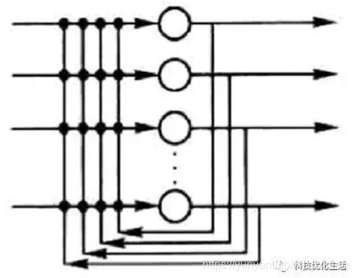

DHNN—离散型Hopfield神经网络:Hopfield最早提出的网络是二值神经网络,各神经元的激励函数为阶跃函数或双极值函数,神经元的输入、输出只取{0,1}或者{ -1,1},所以也称为离散型Hopfield神经网络DHNN(Discrete Hopfiled Neural Network)。在DHNN中,所采用的神经元是二值神经元;因此,所输出的离散值1和0或者1和-1分别表示神经元处于激活状态和抑制状态。
        离散Hopfield神经网络DHNN是一个单层网络,有n个神经元节点,每个神经元的输出均接到其它神经元的输入。各节点没有自反馈。每个节点都可处于一种可能的状态(1或-1),即当该神经元所受的刺激超过其阀值时,神经元就处于一种状态(比如1),否则神经元就始终处于另一状态(比如-1)。
