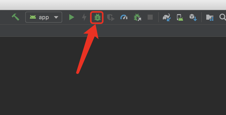

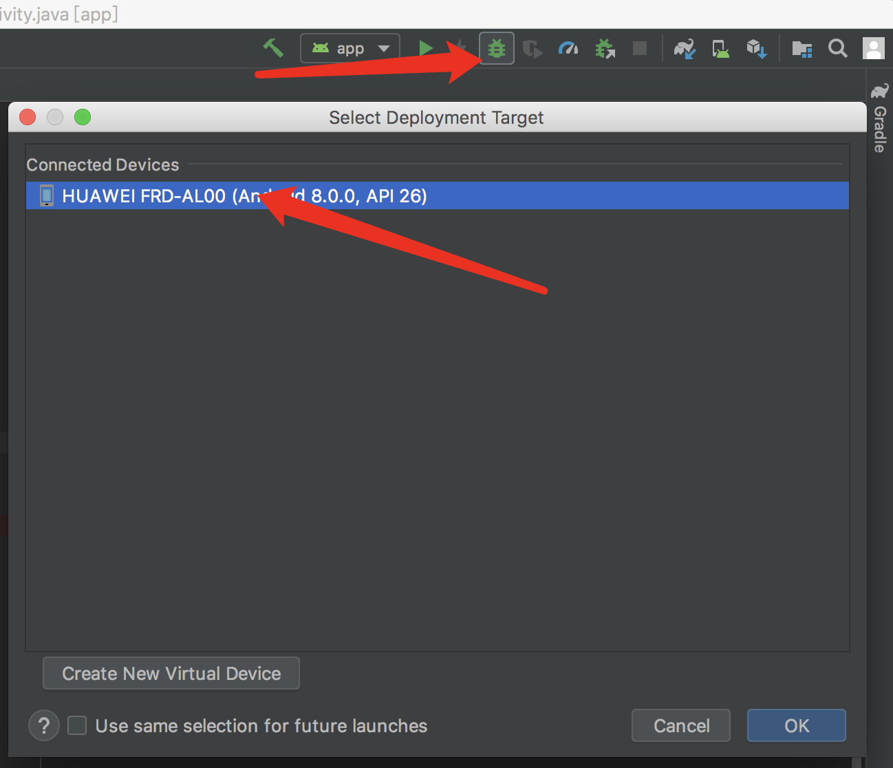

1、运行Debug调试,点击这样的一个虫子,即是Debug调试功能

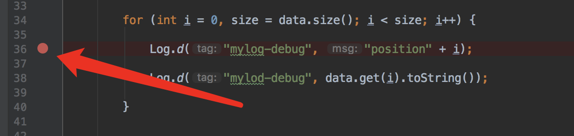

2、打断点,用鼠标点击前方需要运行中暂停的代码行
基本使用方法

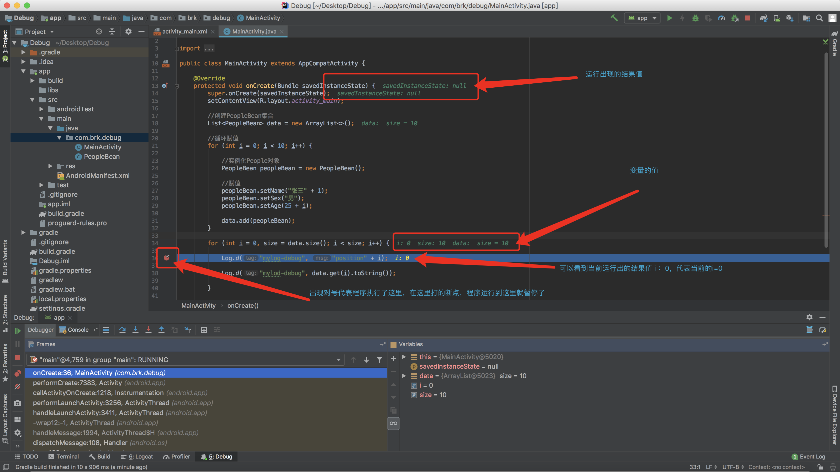

与平常运行相似,运行后选择对相应的设备进行运行
当运行后会出现如下效果图:(截图中文字说明)

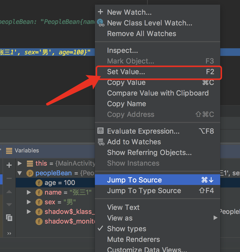

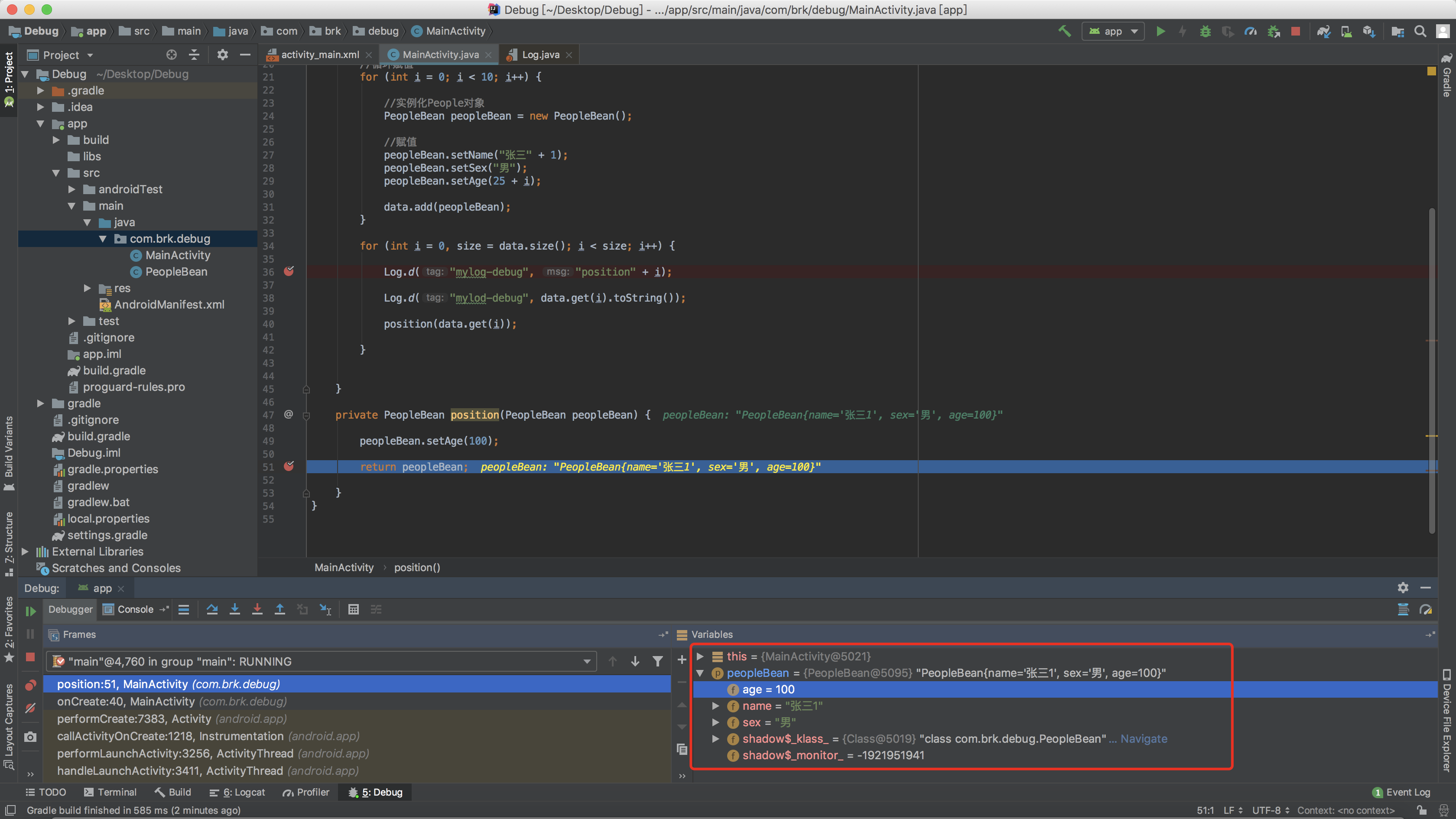

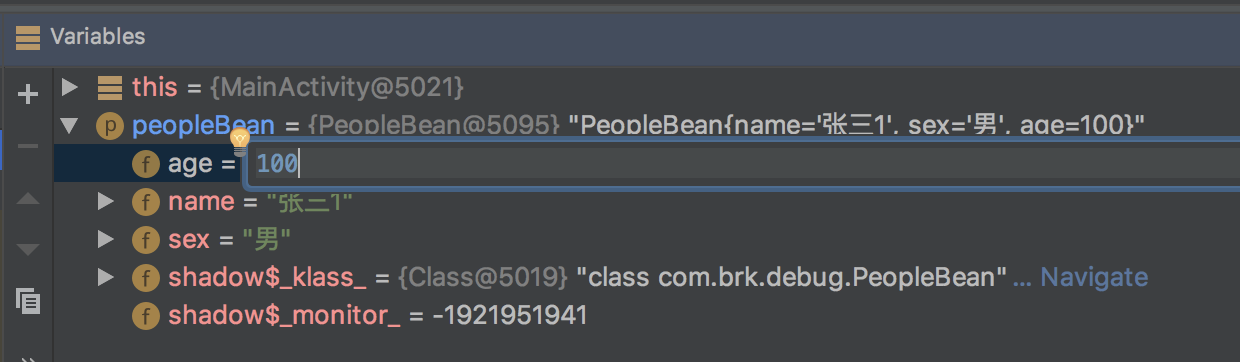

重新整理一下程序:在如图区域,你在这里可以修改携带的值
右击你要修改的值,选择set Value,即可编辑

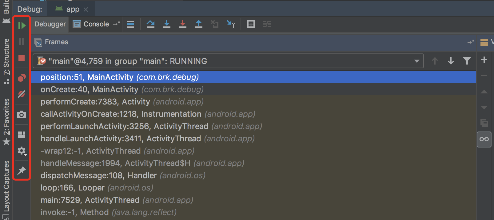

第二部分:红框内依次表示:
1、运行到下一个断电处
2、暂停程序
3、停止

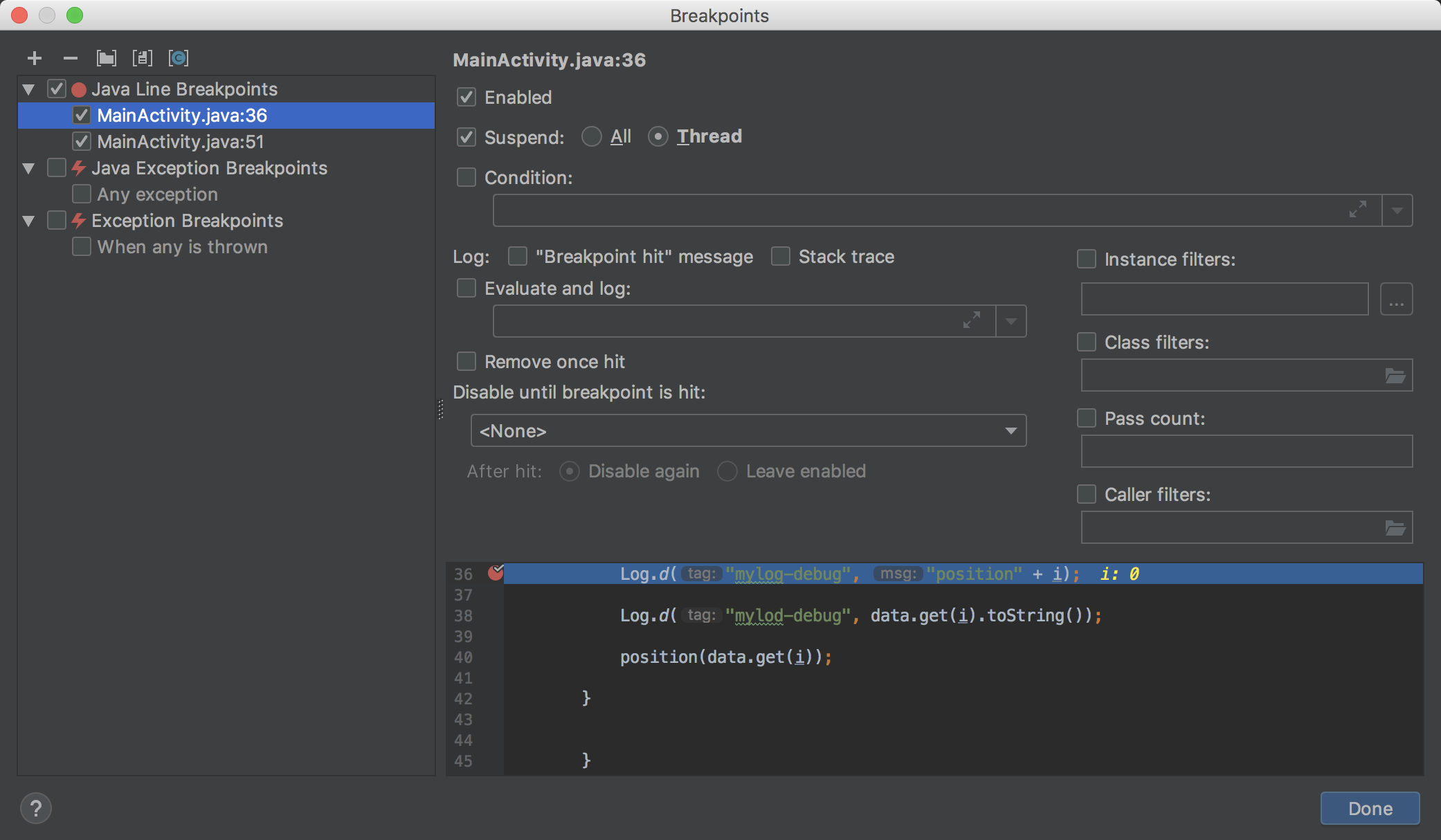

4、单击该按钮将会进入断点管理页面,在这里你可以查看所有断点,管理或者配置断点的行为,如:删除,修改属性信息等:如图
5、该按钮用来禁用/启动所有断点,假如我们在某个断点处得到了我们想要的结果,并不想看其他后续断点可以点击该按钮禁用所有断点,然后程序会正常执行结束;
6、获取线程转储
7、恢复布局使用
8、设置
9、固定标签页
