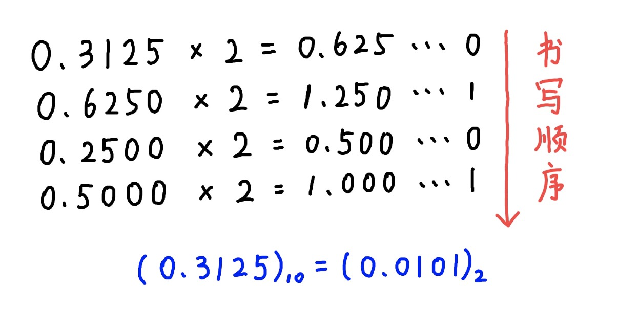

小数分为整数部分和小数部分,整数部分的转换照常进行,不断的除2得到,小数部分刚好是不断的乘2得到,一直到小数部分为0,或者已经达到了对应的精度,以69.3125为例。
  • 整数部分:69 = 64 + 4 + 1 = 2^6 + 2^2 + 2^0
    • 对应的二进制数为:0100 0101
  • 小数部分:转换过程如下 -> 不断乘2,取出结果中的整数部分
    • 对应的二进制数为:0101
  • 最终转换结果:0100 0101.0101
