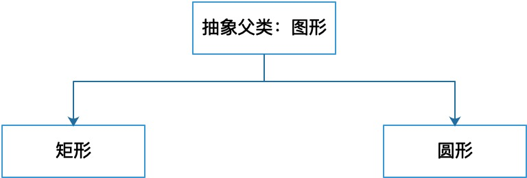

那么使用了abstract又能如何呢?这代表指定的方法和类很难表述,那么。。。就不用表述了!对于矩形类(Rectangle)与圆形类(Circle)的父类:图形类(Figure),我们只能总结出他具有计算周长和面积的方法,而具体的实现方法我们无法给出,只有明确了图形之后,才能给出具体的实现,于是我们使用抽象来描述这两个方法,被abstract修饰的方法不需要有方法体,且不能为private,由于抽象方法没有方法体,那么如果被代码调用到了怎么办呢?以下两个限制规则可以杜绝这个问题:
  • 抽象方法只能存在于抽象类中(接口在另外的文章中讨论)
  • 抽象类无法被直接实例化(匿名内部类的用法暂不做讨论)
既然抽象类不能被实例化,那么自然也就不会调用到没有方法体的那些方法了,那这些方法该怎么被调用呢?我们需要一步一步的来梳理,至少目前我们已经能够清晰的得到如下的关系图了:

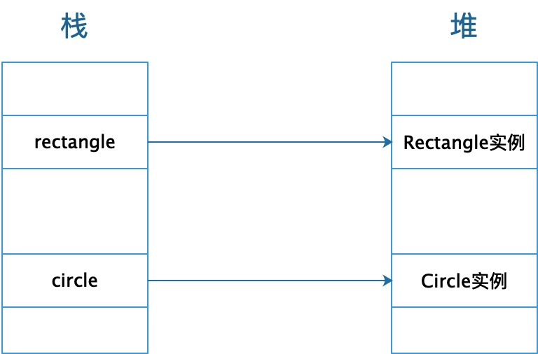

3. 引用与对象之间的关系
在刚开始学习编程时,我们接触了基本数据类型,可以直接用关键字声明,定义变量赋值后使用,并不需要使用new关键字。对于引用与对象的关系可以先参考之前的文章回顾一下:Java中的基本操作单元 - 类和对象。在这里我们重点要说明的是:等号左侧的引用部分,与等号右侧的部分在程序运行层面有怎样的关联。
与基本数据类型不同,在类中可以定义各种属性和方法,使用时也需要先创建对象。等号左侧的部分依然是一个类型的声明,未赋值时虽然默认情况下是null,但在程序编译运行时,也会在栈中进行存储,记录了相应的结构信息,他所指向的对象必须是一个和它兼容的类型。
类的声明引用存放在栈中,实例化得到的对象存放在堆中。
  • 在代码编写阶段,能够调用出的内容以等号左侧类型为准
  • 在程序运行阶段,具体的的执行效果以等号右侧实例为准
下图为引用与实例在内存中的关系示意图,有关于Java对象在内存中的分布将在另外的文章中说明:
