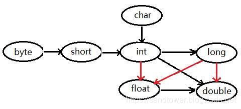

1. 自动类型转换
图中黑色的部分,可以自动进行转换,并且不会出现任何使用上的问题,只不过存储数据空间需要变大些,这也就是由低精度向高精度的转换。
其中红色箭头的部分,也可以自动进行转换,即:代码上不需要添加转换的操作,且编译不会出现问题。但是在使用时会出现精度丢失的问题,因为对于整数类型,在其所支持的存储范围内精度都是可以保证的,而对于float和double类型,精度只有相应的67和1516位,所以在使用时一定要注意!
2. 强制类型转换
那什么时候需要手动来进行类型转换呢?就是与箭头方向相反时,以及由高精度到低精度来进行赋值操作时,必须要手动进行强制转换。这意味着,你知道这其中的风险,并一定要这样做,那么无法被记录的字节将被直接截断和丢弃,最高位被识别为符号位。所以,只有当数据本身不会超出目标数据类型时,我们才会进行转换,否则有可能会得到各种奇怪的结果。
