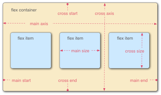

采用Flex布局的元素,称为Flex容器(flex container),简称”容器”。它的所有子元素自动成为容器成员,称为Flex项目(flex item),简称”项目”。
容器默认存在两根轴:水平的主轴(main axis)和垂直的交叉轴(cross axis)。主轴的开始位置(与边框的交叉点)叫做main start,结束位置叫做main end;交叉轴的开始位置叫做cross start,结束位置叫做cross end。
项目默认沿主轴排列。单个项目占据的主轴空间叫做main size,占据的交叉轴空间叫做cross size。

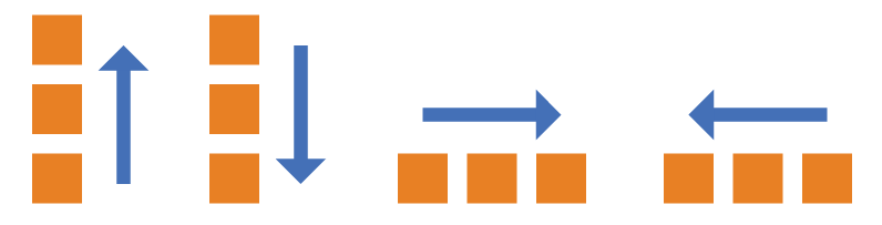

flex-direction属性
flex-direction属性决定主轴的方向(即项目的排列方向)。
.box {
  flex-direction: row | row-reverse | column | column-reverse;
  • 1
  • 2
  • 3
它可能有4个值。
  • row(默认值):主轴为水平方向,起点在左端。
  • row-reverse:主轴为水平方向,起点在右端。
  • column:主轴为垂直方向,起点在上沿。
  • column-reverse:主轴为垂直方向,起点在下沿。

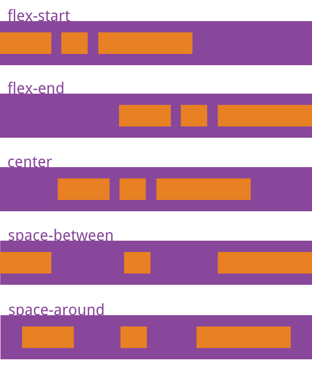

justify-content属性
justify-content属性定义了项目在主轴上的对齐方式。
.box {
  justify-content: flex-start | flex-end | center | space-between | space-around;
  • 1
  • 2
  • 3
它可能取5个值,具体对齐方式与轴的方向有关。下面假设主轴为从左到右。
  • flex-start(默认值):左对齐
  • flex-end:右对齐
  • center: 居中
  • space-between:两端对齐,项目之间的间隔都相等。
  • space-around:每个项目两侧的间隔相等。所以,项目之间的间隔比项目与边框的间隔大一倍。

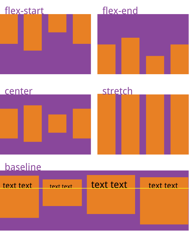

align-items属性
align-items属性定义项目在交叉轴上如何对齐。
.box {
  align-items: flex-start | flex-end | center | baseline | stretch;
  • 1
  • 2
  • 3
它可能取5个值。具体的对齐方式与交叉轴的方向有关,下面假设交叉轴从上到下。

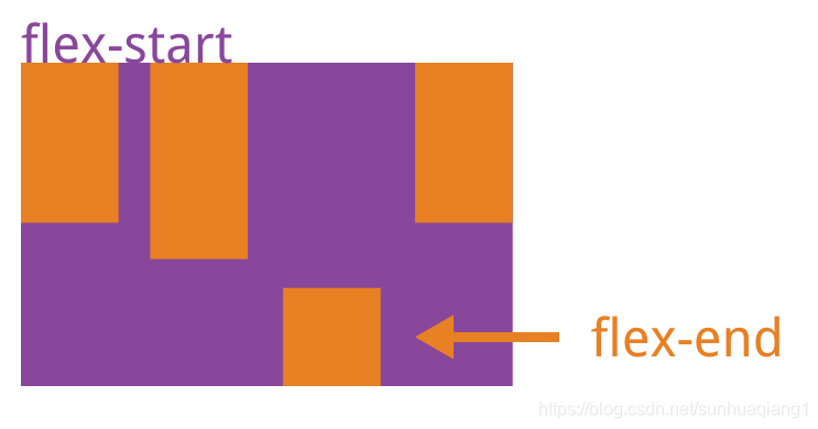

  • flex-start:交叉轴的起点对齐。
  • flex-end:交叉轴的终点对齐。
  • center:交叉轴的中点对齐。
  • baseline: 项目的第一行文字的基线对齐。
  • stretch(默认值):如果项目未设置高度或设为auto,将占满整个容器的高度。

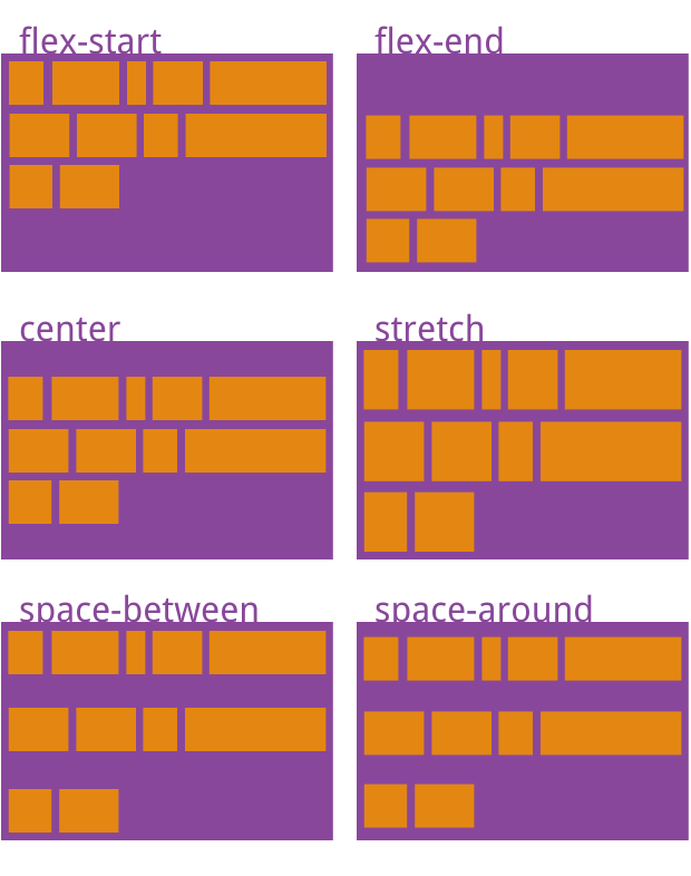

align-content属性
align-content属性定义了多根轴线的对齐方式。如果项目只有一根轴线,该属性不起作用。
.box {
  align-content: flex-start | flex-end | center | space-between | space-around | stretch;
  • 1
  • 2
  • 3
该属性可能取6个值。
  • flex-start:与交叉轴的起点对齐。
  • flex-end:与交叉轴的终点对齐。
  • center:与交叉轴的中点对齐。
  • space-between:与交叉轴两端对齐,轴线之间的间隔平均分布。
  • space-around:每根轴线两侧的间隔都相等。所以,轴线之间的间隔比轴线与边框的间隔大一倍。
  • stretch(默认值):轴线占满整个交叉轴。

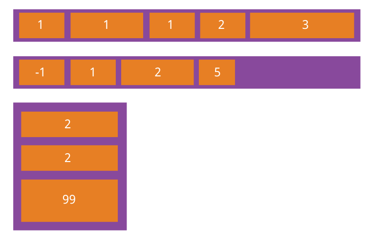

order属性
order属性定义项目的排列顺序。数值越小,排列越靠前,默认为0。
.item {
  order: <integer>;
  • 1
  • 2
  • 3
flex-grow属性
flex-grow属性定义项目的放大比例,默认为0,即如果存在剩余空间,也不放大。
.item {
  flex-grow: <number>; /* default 0 */
  • 1
  • 2
  • 3
如果所有项目的flex-grow属性都为1,则它们将等分剩余空间(如果有的话)。如果一个项目的flex-grow属性为2,其他项目都为1,则前者占据的剩余空间将比其他项多一倍。
