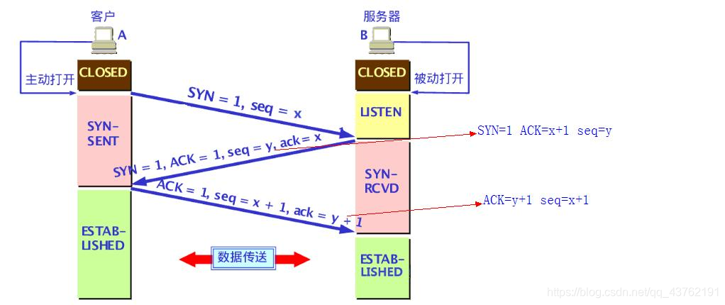

三次握手
所谓的三次握手即TCP连接的建立。这个连接必须是一方主动打开,另一方被动打开的。以下为客户端主动发起连接的图解:
