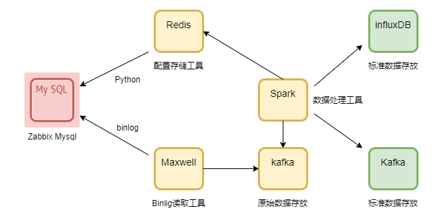

1. 技术架构:
在此技术架构中,开源软件Maxwell可以读取mysql的binlog文件存放于kafka,读取原理类似于mysql的存库方式,这样对数据库的性能消耗较低;采用python脚本将Zabbix的配置信息读取之后存放于Redis中,供后续Spark进行数据处理和组合;Spark算子会将kafka中的数据进行处理再和Redis的数据进行合并,最终获取到要求的标准数据;influxdb作为时序数据库大量存储标准化之后的数据;再将标准数据存放于另外一个kafka topic供运维大数据消费和计算。

在实际操作过程中,Spark的算子程序采用了Python编写,此处的算子程序为整个架构最困难的地方,程序的执行效率,并发数量等等都会影响数据的计算效率,经过多次调试和大数据专家的专业分析,最终能够达到产线12000nvps的数据实时计算。整个规程还是极为不容易的。
5. 数据储存
Spark计算完成后的数据就是我们想要的标准数据了,一式两份,一份再反写到kafka的另一个topic,用以给到运维大数据做集中的数据分析;另外一份通过API写入到influxdb,做长时间的存储(生产zabbix采用的是18T的SSD盘数据库,数据存储时间不到12个月),解决了之前的数据存储问题,也方便后续的数据读取。
