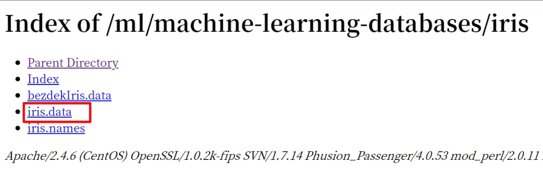

学机器学习的小伙伴会发现,在使用最初的数据集的时候,需要与UCI的机器“机器学习仓库:学习和智能系统中心”(Machine Learning Repository:Center for Machine Learning and Intelligent Systems)的数据集打交道。
如果是使用库自带的数据集还好,直接load_iris(),如果需要下载这个网站的最新数据集,则要下载此类文件——
我们会发现,这里的鸢尾花数据集是.data格式。要想读取.data文件,就需要使用pandas。如下所示——

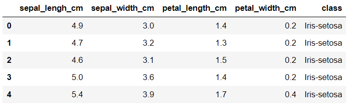

import pandas as pd
data=pd.read_csv('iris.data',names=['sepal_lengh_cm','sepal_width_cm','petal_length_cm','petal_width_cm','class'],sep=",",skiprows=1)
data.head(5)
pd.read_csv()既可以读取csv文件,还可以读取.data和。.txt文件,非常好用。但是,需要注意设定sep=','根据数据需要调整分隔符。
