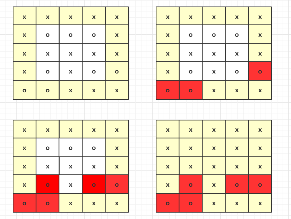

分析
对于题意是很容易理解的,也就是只有和边缘连接的O不会被 X 包围,其他都会被X包围。
这是一道图论搜索题,核心的处理思路就是找矩阵所有边缘开始,如果是x那么跳过,如果是o那么开始查找与该点上下左右联通的点进行标记(被标记则证明没有被包围)。那么最终剩下没有被标记的节点就是保留o。其他节点全部变成x.
在具体处理上dfs或者bfs都可以,向四周遍历时候记得不能出界。
具体代码:
