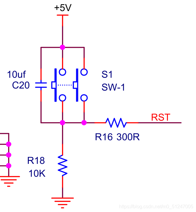

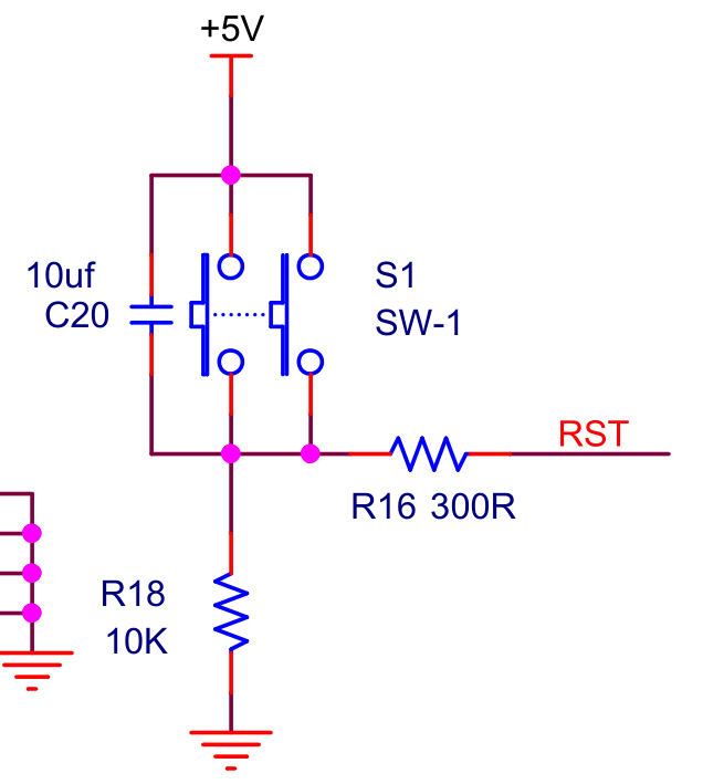

1.2、按键的硬件消抖
按键并联一个电容,可以实现硬件消抖
下图是对比
