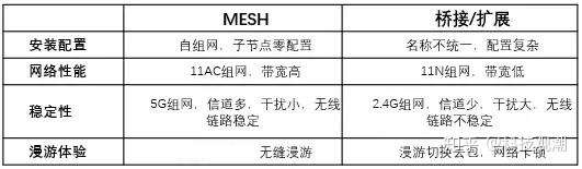

如果要保持数据传输吞吐能力,我们需要一种更稳定可靠的组网方式,那就是Mesh组网(图2),Mesh网络是一种无线局域网的类型,它是解决“最后一公里”问题的关键技术之一。在Mesh网络中,所有节点都互相连接,每个节点拥有多条连接通道,所有节点之间形成一个整体的网络。
因此Mesh即便一个节点出现问题,也不会导致整个WiFi网络瘫痪,更重要的是Mesh组网更方便,比如有的Mesh设备具有一键快速组网,按下按钮即可完成组网,完全不需要复杂的手动设置作,在连接和配置上比无线中继更加方便智能。

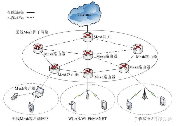

随着人们对无线通信需求的不断提高,人们希望不论何时、何地、与何人都能够进行快速、准确的通信,为了提高工作效率,并且克服现有通信系统的缺点,达到通信的“无所不在”,一种新型的宽带无线网络结构无线网格网(WMN)诞生,Mesh网络就是其中一种。Mesh 网络凭借多跳互连和网状拓扑特性,已成为多种无线接入网络的有效解决方案。
而Mesh组网的一般架构由三类不同的无线网元组成网关路由器(具有网关/网桥功能的路由器),Mesh路由器(接入点)和Mesh 客户端(移动端或其他)。其中,Mesh 客户端通过无线连接的方式接入到无线 Mesh 路由器,无线 Mesh 路由器以多跳互连的形式,形成相对稳定的转发网络。在Mesh网络架构中,任意 Mesh 路由器都可以作为其他 Mesh 路由器的数据转发中继,并且部分 Mesh 路由器还具备因特网网关的附加能力。

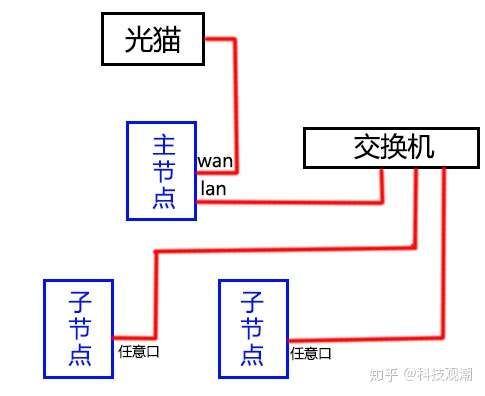

以常见的有线回程的连线方式为例,首先将其中一台Mesh路由器设置成主节点,此时这个主节点就拥有了“AC控制器”功能,这就不需要对每台子节点进行无线参数的设置。但值得注意,如果Mesh路由器的LAN网口不够用,此时需要连接千兆交换机来扩展(图4)。

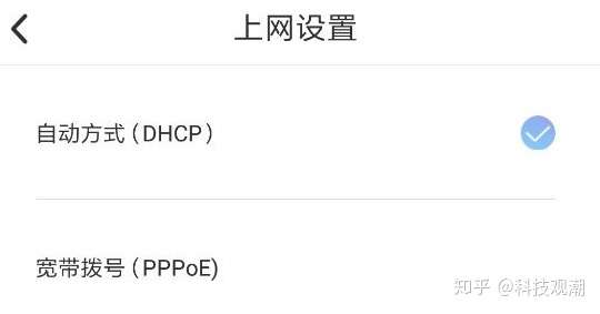

当你连接Mesh路由设备时,千万不要将光猫接在交换机上,否则无法上网。此外在进行路由拨号设置时,应先进入“上网设置”,然后选择拨号方式。如果光猫采用桥接模式,主节点应设成PPPOE拨号;如果光猫已经拨号了,主节点则设为DHCP方式上网(图5)。

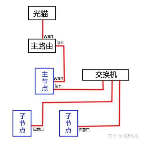

如果Mesh组网之前已经有主路由器,设备连接时主路由与主节点直连后,主节点再交换机连接(图6),但此时主节点需要支持桥接模式。这样一来,主路由器可以为所有设备自动分配IP,从而让主路由器控制所有的连接设备。当然,如果主路由器不支持桥接模式,此时就要改为DHCP方式上网,但此时主路由器不能单独控制Mesh组网中的设备。

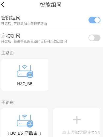

当Mesh组网中的所有设备正确连接完之后,有的Mesh路由器还支持自动识别功能,比如有的Mesh路由器提供了智能组网、自动加网等功能,在手机APP端开启后就会自动进行Mesh组网配置(图7),有的Mesh路由器还提供了快捷键,可以对子路由自动配对。
但值得注意,在进行配对之前,建议对子路由器做一次恢复出厂设置,而且子路由只需连接电源即可,不要接任何网线,然后用手机APP进行添加节点操作即可,简单方便。
