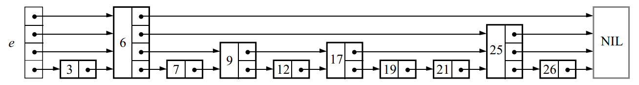

开头那张图看着有感觉吗?我第一眼看到那个图,大概就明白了,同时觉得,秀啊!!!

一个节点要不要被索引,建几层的索引,都在节点插入时由抛硬币决定。当然,虽然索引的节点、索引的层数是随机的,为了保证搜索的效率,要大致保证每层的节点数目与上节的结构相当(差不多对半开)。
跳表的搜索

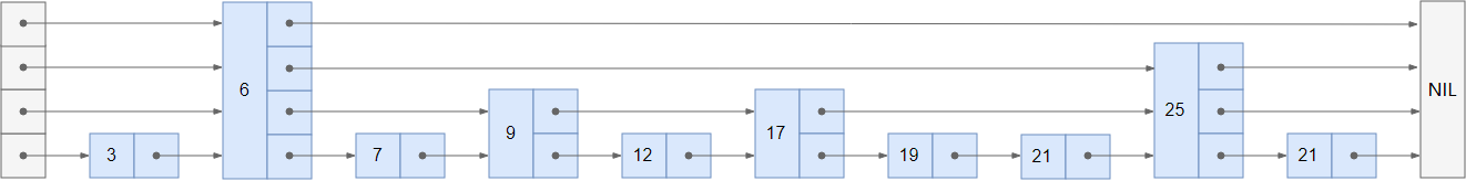

我现在要在这里面搜索“17”,具体流程是如何的呢?
为了加快搜索,需要从最高层4开始搜索(因为最高层的节点少,容易定位),首先查看6节点,发现17比其大,向后搜索,发现6后面的节点指向了Nil(第4层),那么搜索的层数降低1层,
从此节点的第3层开始搜索,发现下个节点是25,大于17,那么再降低一层,从2层开始搜索,发现第2层是9,小于17,继续搜索,发现9节点的下一个数是17,搜索完成。总共查询了
4次,完成搜索(不包含Nil节点的访问。),这种情况下普通有序链表需要6次访问。可以设想下,如果层数为1层的话,那么此时跳表为最坏的情况,退化成有序单链表。复杂度O(n)。

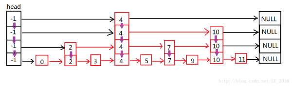

跳表的插入
第一步:找到待插入节点该去的位置。
第二步:确定该元素要占据的层数 K(采用丢硬币的方式,这完全是随机的)。
第三步:在 Level 1 … Level K 各个层的链表都插入元素。
第四步:用Update数组记录插入位置,同样从顶层开始,逐层找到每层需要插入的位置,再生成层数并插入。
(这个update数组不知道的话先存疑)
