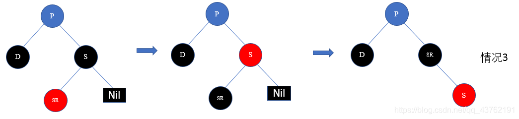

4)节点D的远亲侄子为红色节点的情况(父节点P可红可黑)
  • 1
解决方案:交换P和S的颜色,然后把远亲侄子节点SR/SL设置为黑色,再已P为轴做相应的旋转操作(D为P的左子树则左旋,否则右旋),删除节点D。
5)节点D的近亲侄子为红色节点的情况(父节点P可红可黑)
  • 1
解决方案:把S染成红色,把近亲侄子节点SR/SL染成黑色,然后以节点S为轴做相应的旋转操作(D为P的左子树则右旋,否则左旋),变成了情况4,按照情况4进行操作。
