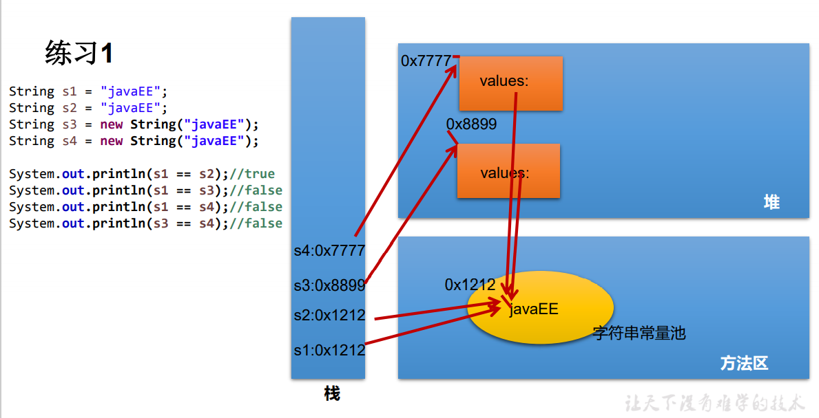

  1. 通过字面量的方式(区别于new)给一个字符串赋值,此时的字符串值声明在字符串常量池中
  2. 字符串常量池中是不会存储相同内容的字符串的。
图解如下:

2.String不同实例化方式对比
String共有两种实例化的方式:
  1. 通过字面量定义的方式
  2. 通过new + 构造器方式
 * 面试题:String s = new String("abc");方式创建对象,在内存中创建了几个对象?
 *       两个:一个是堆空间中new结构,另一个是char[]对应的常量池中的数据:"abc"
public class StringTest {
    @Test
    public void test1(){
        //此时的s1和s2数据声明在方法区中的字符串常量池中
        String s1 = "abc";
        String s2 = "abc";
        //new + 构造器方式:此时的s3和s4保存的地址值,是数据在堆空间中开辟空间后对应的地址值
        String s3 = new String("abc");
        String s4 = new String("abc");
        System.out.println(s1 == s2); //true 因为字符串常量存储在方法区的常量池中,是唯一的(共享)
        System.out.println(s1 == s3); //false s1指向常量池中的地址,s3指向堆空间地址
        System.out.println(s1 == s4); //false s1指向常量池中的地址,s4指向对空间地址
        System.out.println(s3 == s4); //false s3和s4都指向堆空间地址,但是地址值不同

总结:字符串分两种实例化方式,通过字面量实例化就存储在方法区的常量池中,通过new方式就存储在堆空间中。常量池中的常量是唯一且不可修改的,如果想使用新的常量,只能在池中创建新的!
