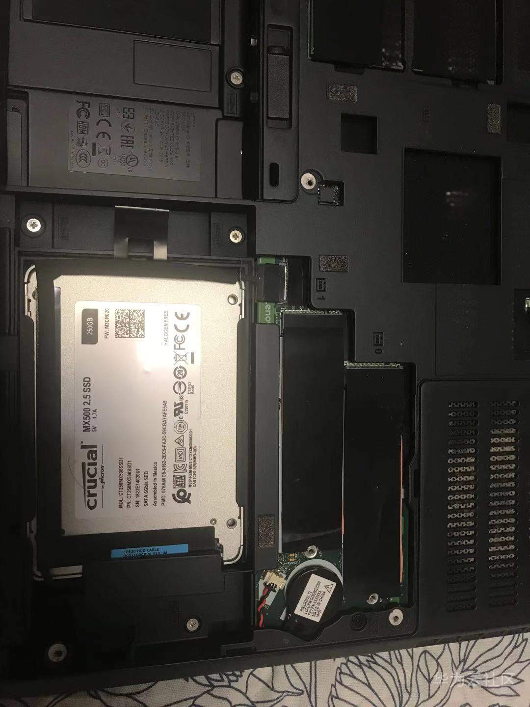

(一)拆机,恢复MindSpore 1.0的环境
换上当时在 张小白GPU安装MindSpore给你看(Ubuntu 18.04.5)https://bbs.huaweicloud.com/blogs/198357 里面装好mindspore 1.0的SSD硬盘。
为了保险起见,把原来的三块硬盘都拆下来了。

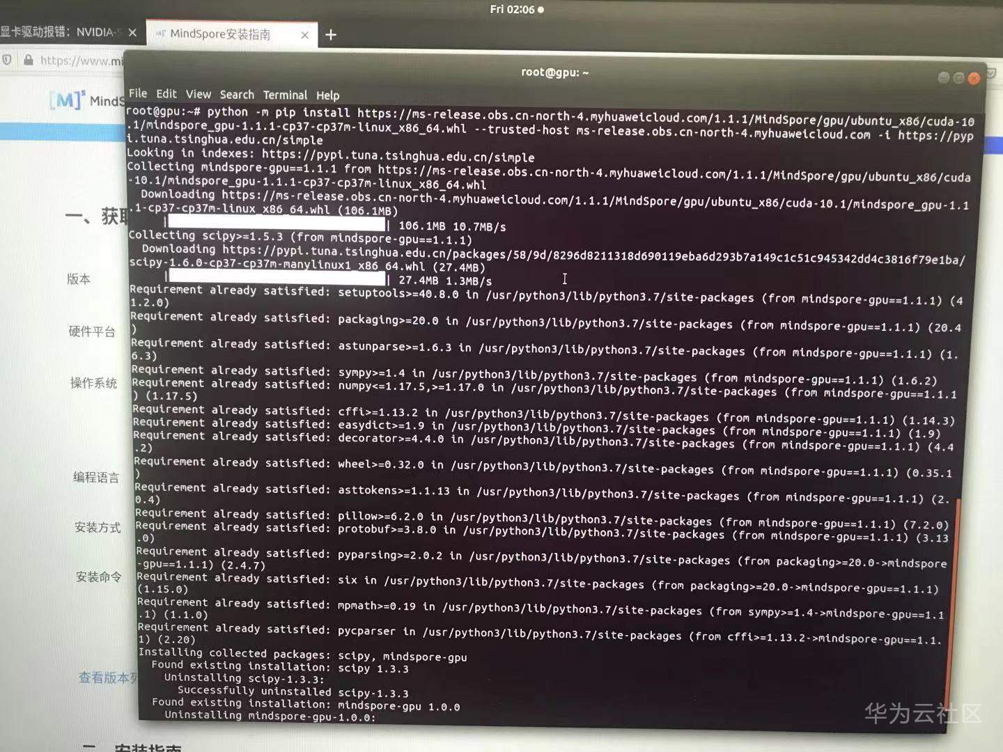

(二)安装MindSpore 1.1版本
先用最快速的方法装好mindspore 1.1.1的GPU版本
拷贝官方整理好的脚本:(确认是GPU,X86的那种)
一次完成:
