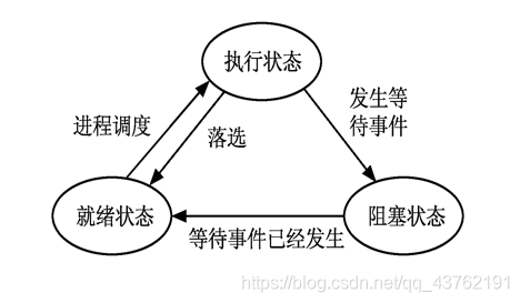

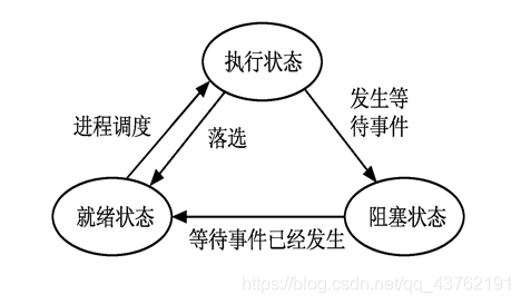

进程的三种基本状态
  1. 就绪状态
    当进程已分配到除CPU以外的所有必要的资源后,只要能再获得处理机便可立即执行,这时的状态称为就绪状态
  2. 执行状态
    指进程已获得处理机,其程序正在执行
  3. 阻塞状态
    进程因发生某种事件(如I/O请求、申请缓冲空间等)而暂停执行时的状态,亦即进程的执行受到阻塞,故称这种状态为阻塞状态,有时也称为“等待”状态或“睡眠”状态。

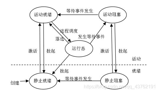

进程状态间的装换

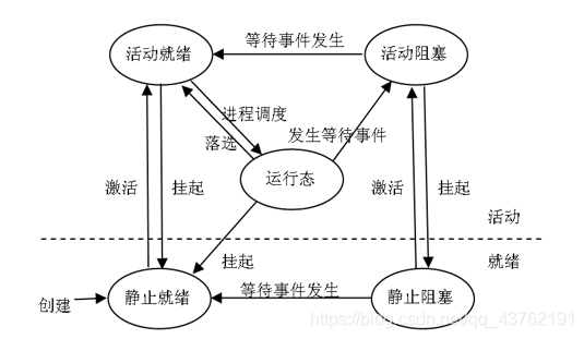

进程的挂起
在进程中,CTRL+C。
终端用户的需要
当终端用户在自己的程序运行期间发现有可疑问题时,往往希望暂时使自己的进程静止下来。
父进程的需要
父进程常常希望考察和修改子进程或者当要协调各子进程间的活动
操作系统的需要
操作系统有时需要挂起某些进程,检查运行中资源的使用情况及进行记账,以便改善系统运行的性能。
对换的需要
为了缓解内存紧张的情况,即将内存中处于阻塞状态的进程换至辅存上,使进程又处于一种有别于阻塞状态的新状态。
负荷调节的需要

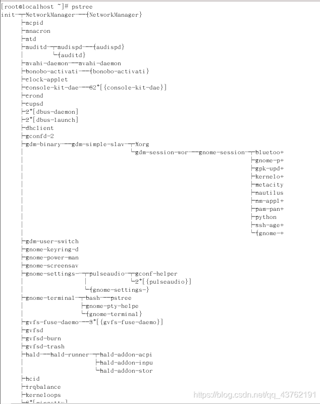

进程的产生方式:
进程的产生有多种方式,但是追本溯源是相通的。
(1)复制父进程的系统环境(放心,只要是你开的进程,肯定有父进程)
(2)在内核中建立进程结构
(3)将结构插入到进程列表,便于维护
(4)分配资源给该进程
(5)复制父进程的内存映射消息
(6)管理文件描述符和链接点
(7)通知父进程
  • 1
  • 2
  • 3
  • 4
  • 5
  • 6
  • 7

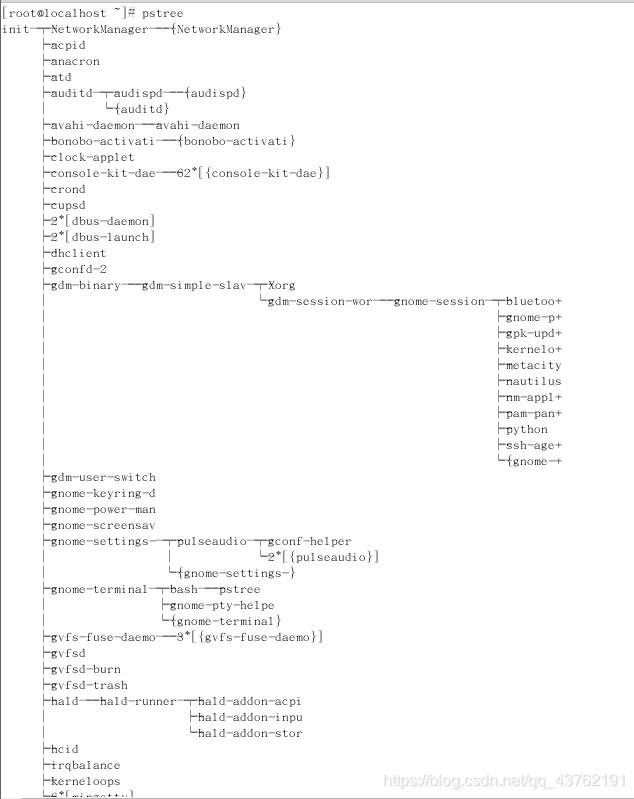

下面是一张进程列表的图,命令:pstree。
可以看到init是所有进程的父进程,其他进程都是由init进程直接或间接fork出来的。
