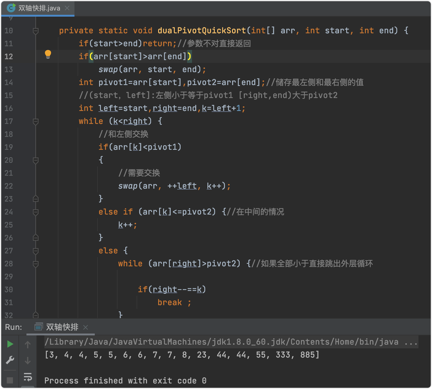

在这里,分享下个人实现双轴快排的代码:
import java.util.Arrays;
public class 双轴快排 { public static void main(String[] args) { int a[]= {7,3,5,4,8,5,6,55,4,333,44,7,885,23,6,44}; dualPivotQuickSort(a,0,a.length-1); System.out.println(Arrays.toString(a)); } private static void dualPivotQuickSort(int[] arr, int start, int end) { if(start>end)return;//参数不对直接返回 if(arr[start]>arr[end]) swap(arr, start, end); int pivot1=arr[start],pivot2=arr[end];//储存最左侧和最右侧的值 //(start,left]:左侧小于等于pivot1 [right,end)大于pivot2 int left=start,right=end,k=left+1; while (k<right) { //和左侧交换 if(arr[k]<pivot1) { //需要交换 swap(arr, ++left, k++); } else if (arr[k]<=pivot2) {//在中间的情况 k++; } else { while (arr[right]>pivot2) {//如果全部小于直接跳出外层循环 if(right--==k) break ; } if(k>=right)break ; swap(arr, k, right); } } swap(arr, start, left); swap(arr, end, right); dualPivotQuickSort(arr, start, left-1); dualPivotQuickSort(arr, left+1, right-1); dualPivotQuickSort(arr, right+1, end); } static void swap(int arr[],int i,int j) { int team=arr[i]; arr[i]=arr[j]; arr[j]=team; }

执行结果为:
好啦,到这里双轴快排就实现完成啦。至于算法分析,希望在评论区和你们讨论哦!希望各位动动小手给个一键三连哦!
