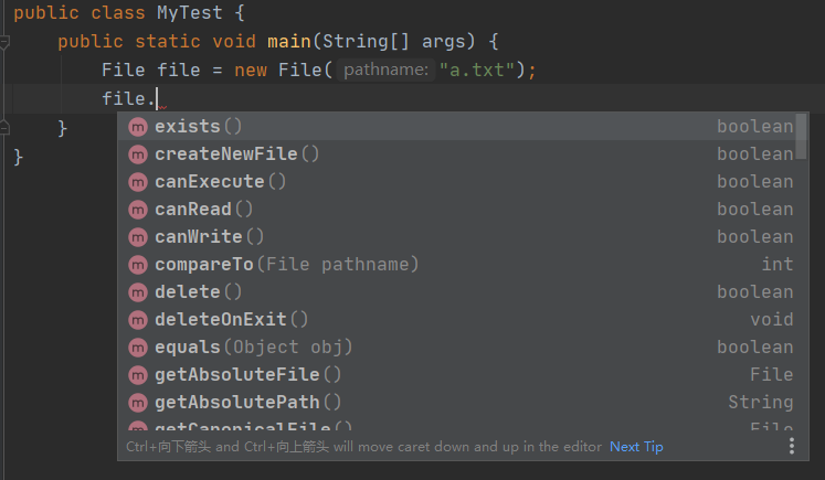

有了构造方法,我们可以通过构造方法创建对象,然后操作一波文件,创建对象之后,点一下,好家伙,很多可用方法,其实常用的不多。上号,开!
先来看看创建文件的方法吧
File file = new File("a.txt");
boolean newFile = file.createNewFile();
  • 1
  • 2
还能创建目录呢,不服来战
File file1 = new File("test");
file1.mkdir();
  • 1
  • 2
还有判断文件是否存在的方法也很常用
boolean exists = file.exists();
  • 1
还有好多操作,自己可以试试,有了目录文件了,是不是该往里面写点东西了,来吧~

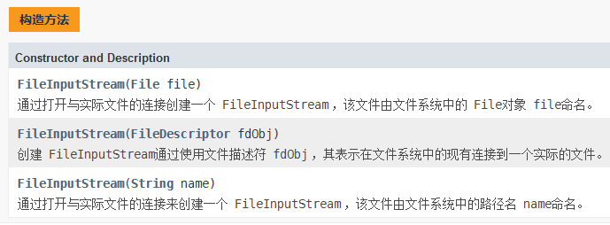

输入流,是相对于程序而言的,也就是从文件中读取文件,先看构造方法。
// 创建字节输入流对象
FileInputStream fis1 = new FileInputStream("a.txt");
// 用单字节进行读取
int x = 0;
while ((x = fis1.read()) != -1) {
    System.out.println((char) x);
  • 1
  • 2
  • 3
  • 4
  • 5
  • 6
  • 7
  • 8
这样一波操作之后,他会把a.txt文件里的内容读取出来,但是是单字节的读的,单字节的效率还是比较低的,一般根据实际情况来进行自定义字节数读取,下面通过自定义字节搞一波。

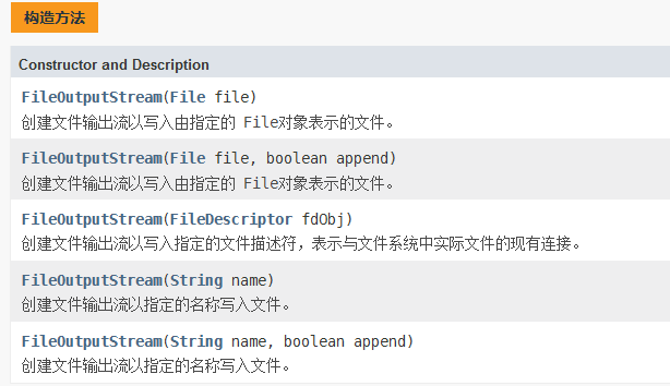

字节输出流
输出流,可以将文件写入到文件中,一般日志文件写的比较多。
//创建字节输出流对象
FileOutputStream fos = new FileOutputStream("a.txt");
//调用write()方法
fos.write("hello".getBytes());
  • 1
  • 2
  • 3
  • 4
这样一波操作之后,就可以把“hello”字符串转化为字节,然后写入到文件中,也可以读取a.txt文件中的内容,写入到b.txt文件中

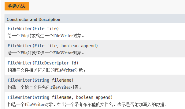

字符输出流
直接上构造方法
字符写入的操作,还以读取a.txt文件中的内容到b.txt文件中

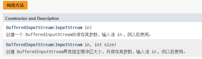

字节缓冲输入流
老规矩,先看构造方法
可以看出,要传入一个流的参数。
BufferedInputStream bis2 = new BufferedInputStream(new FileInputStream("a.txt"));
// 用字节数组进行读取
byte[] b = new byte[1024];
int len = 0;
while ((len = bis2.read(b)) != -1) {
    System.out.print(new String(b, 0, len));
  • 1
  • 2
  • 3
  • 4
  • 5
  • 6
  • 7

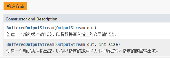

字节缓冲输出流
字节缓冲输出流跟输入流差不多,可以类比着看。
同样的以读取a.txt的文件到b.txt为例
InputStream inputStream = new FileInputStream("a.txt");
BufferedInputStream bis = new BufferedInputStream(inputStream);
OutputStream outputStream = new FileOutputStream("b.txt");
BufferedOutputStream bos = new BufferedOutputStream(outputStream);
int n = 0;
while (bis.read(b) != -1) {
    bos.write(b);
  • 1
  • 2
  • 3
  • 4
  • 5
  • 6
  • 7
  • 8
  • 9

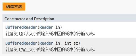

字符缓冲输入流
字符缓冲输入流的参数是字符流
Reader in = new FileReader("a.txt");
BufferedReader bufferedReader = new BufferedReader(in);
String str;
while ((str = bufferedReader.readLine()) != null) {
    System.out.println(str);
  • 1
  • 2
  • 3
  • 4
  • 5
  • 6

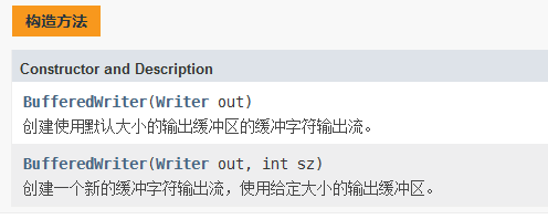

字符缓冲输出流
同样的,以读取a.txt文件的内容到b.txt为例
Writer out  = new FileWriter("b.txt");
BufferedWriter bufferedWriter = new BufferedWriter(out);
