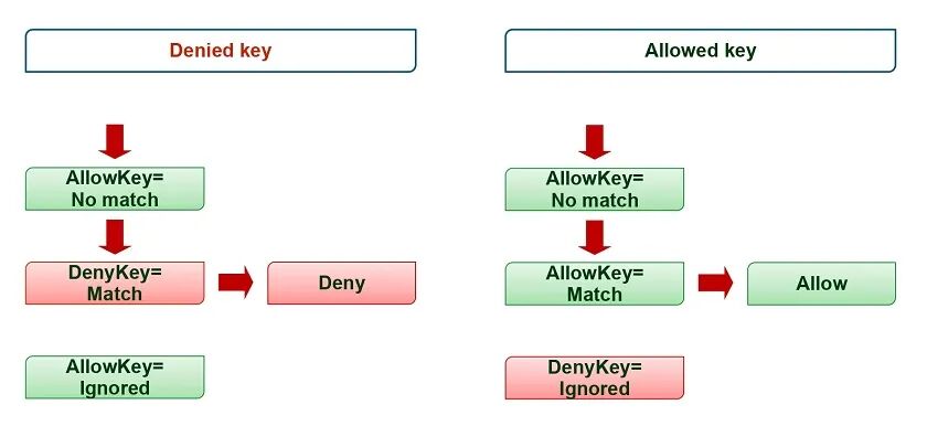

而Zabbix 5.0的发布,则给了我们更多的选择,我们在Zabbix5中添加了两个新的agent参数“Allow key”和“Deny key”。通过这些agent参数,您可以指定模式,而这些模式实际上是一个通配符表达式。这个模式指定可以在Key名称和参数中。通过使用“Allow key”和“Deny key”,借助通配符,实际上可以创建白名单或黑名单。并且Zabbix agent能够支持无限数量的这样的规则。
注:在这里规则是按照指定的顺序自上而下的执行。一旦监控项的Key与任何Allow或Deny规则匹配,则该项将被允许或拒绝。在此之后,规则检查将停止。
因此,如果您对监控项的Key有两个规则(如一个允许规则和一个拒绝规则),则先出现的规则将生效。另一个将会被忽略。通过这张PPT,我们可以清楚地看到其工作流程。
假设你为某个Deny key定义了一些拒绝规则,而Zabbix只是检查所有规则。所以第一个Allow key与您的模式不匹配,所以Zabbix将转到下一个。
接下来是将会匹配的Deny key。这意味着您的关键字被拒绝,处理停止,反之亦然。如果您设置有Allow key,第一个规则不匹配,但是下一个规则匹配这个Allow key,那么这个项关键字就会被允许。即使下面有一些拒绝规则,这些规则也会被忽略。因此,在创建顺序时一定要非常小心。
例如,假设我们有一个监控项Key,试图执行一个命令[cat /proc/stat],这实际上是一个安全命令,只是从系统中收集一些统计数据,并且你允许它执行。所以你已经定义了,比方说,你定义了三个规则,一个允许规则system run[free] 一个允许规则system run[cat /proc/stat], 以及拒绝规则system run[*],将如何处理?
首先,Zabbix将检查第一个模式,很明显,[cat /proc/stat]不会匹配[free]。如果模式不匹配,则Zabbix将检查第二个模式,该参数实际上是匹配的,Key将被允许。
是的,该Deny Key将被完全忽略。但是作为示例,如果你有任何其他命令,在Allow key中没有指定。那么这些命令将被拒绝。是的,正如我说的那样,这是由于顺序问题产生的一个典型错误。在绿色框中您可以看到正确的顺序,您已经允许了一些操作,可能是使用/var/log/myapp/*或/var/log/mydb/*文件指定了一些通配符,这是可以的。
而在底部,您已经拒绝了对任何其他文件的任何其他操作,是的,所以这意味着agent只能访问位于/var/log/myapp/或/var/log/mydb/中的文件。而底部您可以看到错误的顺序,因此您正在尝试允许一些运行命令,如ipcs -l或free。但是在一开始,您有一个拒绝Deny Key system run[*]运行,通配符被拒绝,实际上这会拒绝任何system run[*]命令,您所有的Allow key规则都不会有任何效果。所以一定要记住,它们从上到下处理和执行的。

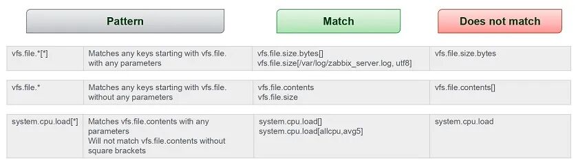

让我们来讨论一下通配符,我将向大家介绍一些一般通配符规则,Zabbix使用的是通配符,它能够匹配特定位置上的任意数量的字符,既可以在关键字名称中使用,也可以在参数中使用。稍后我会提到这个。
首先,如果参数在ALLOW KEY或DENY KEY中指定,则必须用方括号括起来。如system.run[*只带左方括号,或vfs.file*.txt]只带右括号,这都是不完整的,都会被认为是错误的句法规则。如果您的Zabbix agent有这样的参数,它就会崩溃,也不会启动。像vfs.file后跟圆点,后跟任意选项,后跟任意参数是正确的句法规则。
模式示例,这里要特别注意,尽管很简单,因为这些只是通配符,但它们确实有点棘手,因为所有vfs.file通配符和参数中的通配符将匹配以vfs.file开头的任何Key和任何参数。大家可以看到,它们将匹配vfs.file.contents[/etc/passwd],但它不会匹配vfs.file.contents。大家可能觉得这没必要大惊小怪,因为没有任何参数的vfs.file内容Key是没用的,是这样吗?但是看看最后一个,看看system.*,它将匹配任何不带参数的system开头的key。因此它将匹配system.cpu.load,因此使用这种语法,您可以允许或拒绝system.cpu.load,但它不会与system.run.[*]命令匹配
system.run[*]命令需要使用语法system.*[*],只有这样system.run[*]命令才会被拒绝。
因此,我强烈建议,当您在创建这样的规则时,查看文档和监控项Key,它们可能有参数,也可能没有参数,创建您的规则,最好进行一定的测试。否则,您可能会得到一些不愿看到的结果,比如您会认为system.通配符是安全的,但实际上这与任何system.run[*]的通配符都不匹配。
下面是一个小示例,您正在拒绝vfs.file.*,如果您试图获取vfs.file内容,就不会起作用。但是,如果您指定一些内容,如您所见,您将获得这些内容。所以这个例子实际上是一个很糟糕的例子。是的,这是配置错误。你认为你拒绝了vfs.file.*监控项Key,但实际上您只是拒绝了没有参数的vfs.file监控项Key,这是无用的。要使其按预期工作,您需要指定方括号和另一个通配符作为参数,只有这样,这些内容才不会被其他人查看。
再举一个例子,比方说你在拒绝system.cpu.load[*],比方说你的组织系统的system.cpu.load是秘密。并且您已经拒绝了system.cpu.load,并且您已经测试了system.cpu.load,平均数据不会被报告。但是如果有人在没有任何参数的情况下执行命令,这实际上是允许的。那么这个人就会拿到结果。是的,因此在此场景中,您还需要阻止带参数和不带参数的命令,您需要指定两行。其中,一行就是上面所说的,另一行是system.cpu.load。否则将授予访问权限。
