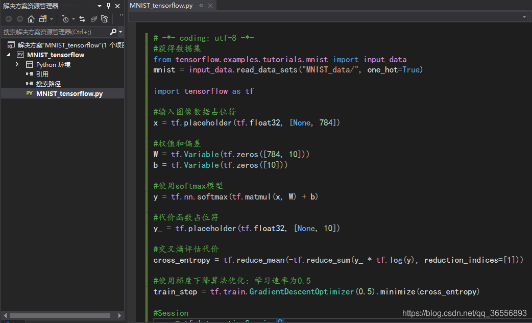

1.项目创建参照博主文章:vs2017 开始自己的第一个Python程序
2.输入代码:
  1. # -*- coding: utf-8 -*-
  2. #获得数据集
  3. from tensorflow.examples.tutorials.mnist import input_data
  4. mnist = input_data.read_data_sets("MNIST_data/", one_hot=True)
  5. import tensorflow as tf
  6. #输入图像数据占位符
  7. x = tf.placeholder(tf.float32, [None, 784])
  8. #权值和偏差
  9. W = tf.Variable(tf.zeros([784, 10]))
  10. b = tf.Variable(tf.zeros([10]))
  11. #使用softmax模型
  12. y = tf.nn.softmax(tf.matmul(x, W) + b)
  13. #代价函数占位符
  14. y_ = tf.placeholder(tf.float32, [None, 10])
  15. #交叉熵评估代价
  16. cross_entropy = tf.reduce_mean(-tf.reduce_sum(y_ * tf.log(y), reduction_indices=[1]))
  17. #使用梯度下降算法优化:学习速率为0.5
  18. train_step = tf.train.GradientDescentOptimizer(0.5).minimize(cross_entropy)
  19. #Session
  20. sess = tf.InteractiveSession()
  21. #初始化变量
  22. tf.global_variables_initializer().run()
  23. #训练模型,训练1000次
  24. for _ in range(1000):
  25. batch_xs, batch_ys = mnist.train.next_batch(100)
  26. sess.run(train_step, feed_dict={x: batch_xs, y_: batch_ys})
  27. #计算正确率
  28. correct_prediction = tf.equal(tf.argmax(y,1), tf.argmax(y_,1))
  29. accuracy = tf.reduce_mean(tf.cast(correct_prediction, tf.float32))
  30. print(sess.run(accuracy, feed_dict={x: mnist.test.images, y_: mnist.test.labels}))
  31. print("Training data:",mnist.train.num_examples)
  32. print("Validating data size:",mnist.validation.num_examples)
效果如图:

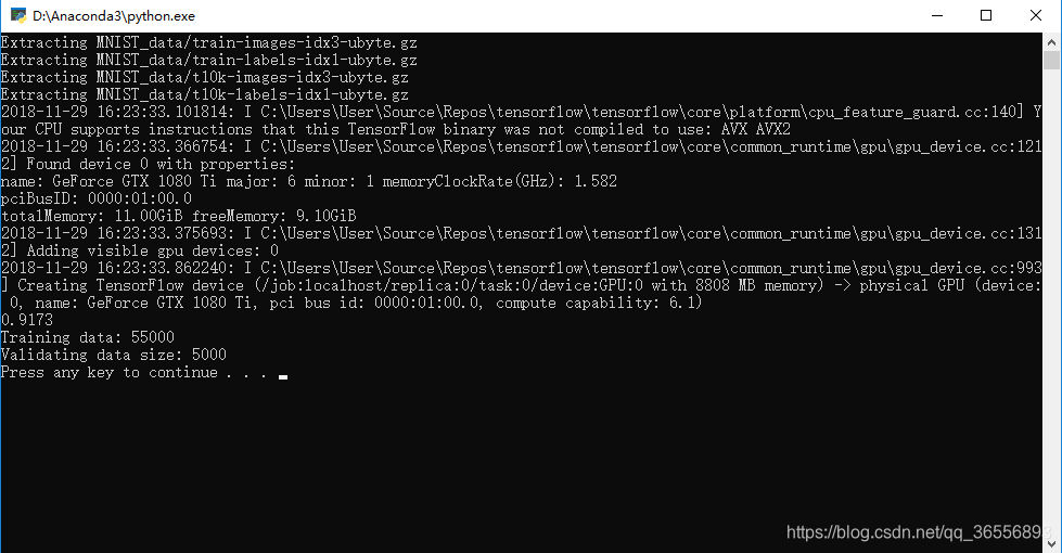

二、运行代码
1.点击附加...运行程序,这个过程会很耗时
2.运行过程中会下载生成文件夹,生成的数据在MNIST_data文件夹下,我们不需要手动解压
3.之后程序开始运行参数设置,具体的各个参数意义和用法在这里不赘述
三、生成结果
最后生成结果如下:
可以看到这次运行的准确率为91.73%,一般每次执行的结果都会不同,如果想提高精度可进行调参操作,这里不再赘述~
