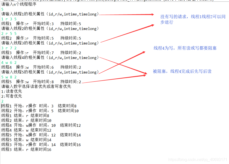

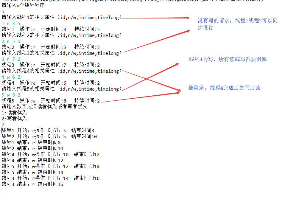

四、 运行结果显示要求
1、要求在每个线程创建、发出读写操作申请、开始读写操作和结束读写操作时分别显示一行提示信息,以确信所有处理都遵守相应的读写操作限制。
2、测试数据文件格式:测试数据文件包括n 行测试数据,分别描述创建的n 个线程是读者还是写者,以及读写操作的开始时间和持续时间。每行测试数据包括四个字段,各字段间用空格分隔。第一字段为一个正整数,表示线程序号。第二字段表示相应线程角色,R 表示读者是,W 表示写者。第三字段为一个正数,表示读写操作的开始时间。线程创建后,延时相应时间(单位为秒)后发出对共享资源的读写申请。第四字段为一个正数,表示读写操作的持续时间。当线程读写申请成功后,开始对共享资源的读写操作,该操作持续相应时间后结束,并释放共享资源。下面是一个测试数据文件的例子:
1 R 3 5
2 W 4 5
3 R 5 2
4 R 6 5

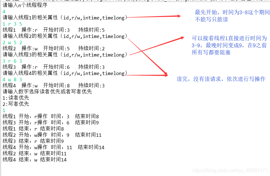

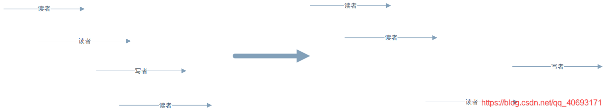

  • 对于读者优先 :
读者就是优先的。假设a,b都是同时请求,但是a是读者那么a优先使用资源,还有一点很重要的就是读者优先的读者可以并行执行。而写着只能单线程执行。在执行过程中,只要阻塞的写者在等待过程中有新的读者进来那么他要等待所有读者完成才能自己释放自己。在这里插入图片描述

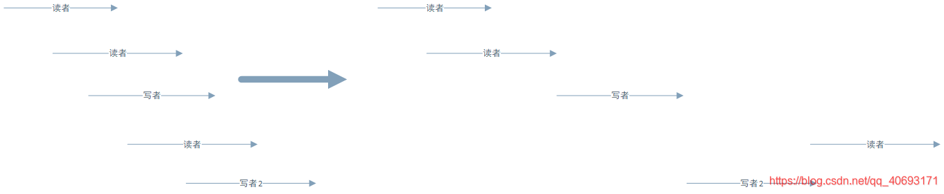

  • 对于写者优先:
无疑所有写的操作是优先的,这个过程可能会产生大量阻塞,因为相对较快(本来可以并行的读者被大量阻塞)。如果资源中没有写者那么读者依然可以并行,但是一旦出现写者在等待读者资源,那么新的读者就不能在并行执行,要等待所有写者执行完毕才可执行读者。在这里插入图片描述
对于多线程编程的注意点有:
