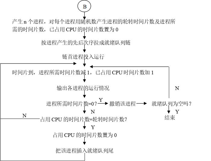

三、流程图
优先权:
轮转法:

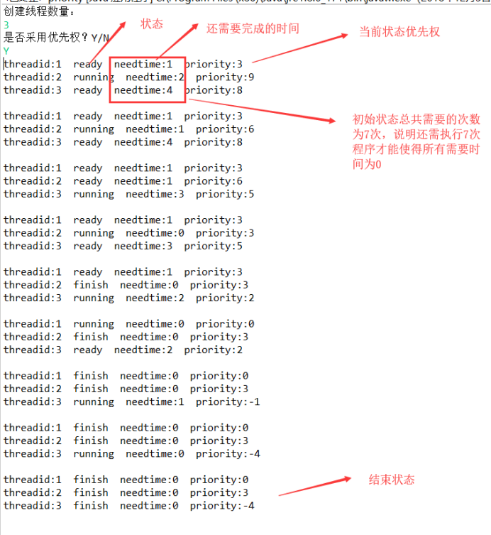

优先权算法:
  1. 所有线程的序列核心是围绕优先权的权值大小。并且该优先权的大小会动态的变化,那么我们选区以权值为排序准则的优先队列是处理该结构的最好方法。能够有效的节省空间,算法复杂度。
  2. 而优先权算法某个线程的结束标识是还需要的时间needtime。所以在随机选区线程的时候和输出状态的时候要判断该线程还需不需要资源。
  3. 至于状态还有一点很重要的是要即使转换。当进行下一个操作要即使转换上一个线程的状态和下一个线程的状态防止状态混淆。
轮转法:
  • 轮转法强调先进先出的拉链式顺序,而不以其他的权值作为开始/调度的先后顺序,所以普通先进先出的普通队列是解决该算法的最好方法。
  • . 轮转法和优先权法不一样的是优先权法每次只进一个线程只执行一次。而轮转法是进一个可以执行最多是该线程可轮转的次数/轮转值(可能在中间就完成线程的释放),所以在写程序的时候每次都要判断是否已经轮转。并且到最后还要判断还是否需要调度。如果需要,再抛入队尾。

数据打印
优先权:
2:轮转法:
