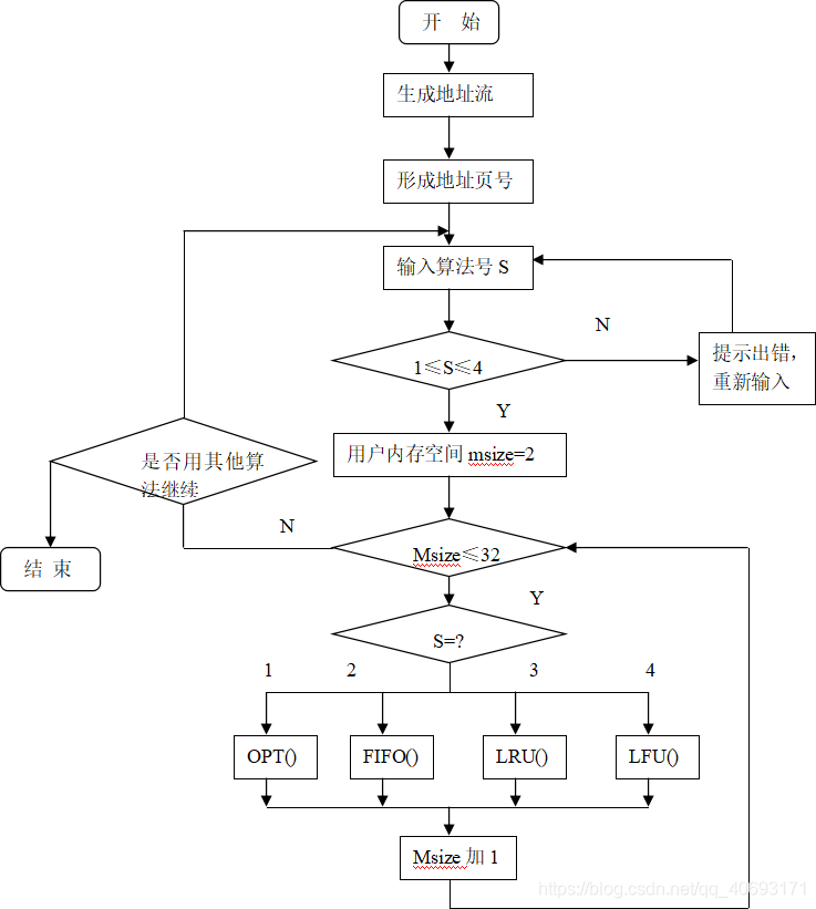

三、系统框图

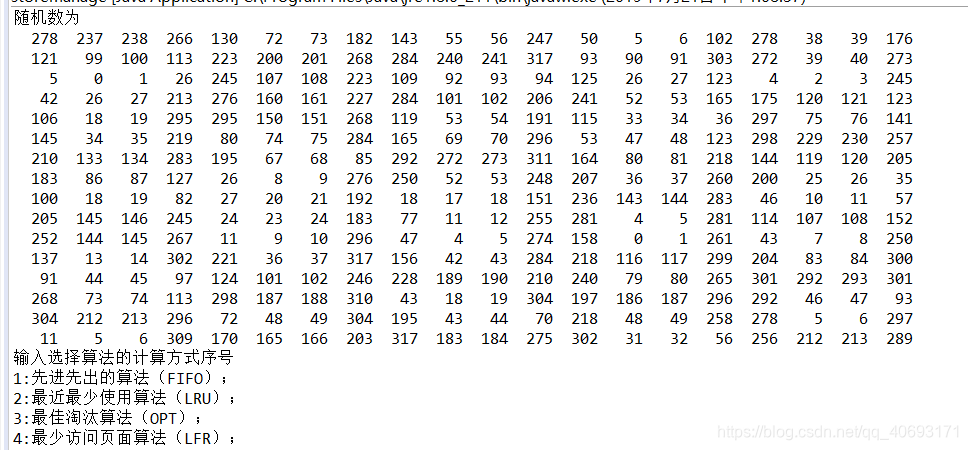

	static void init()//初始随机数
		int index=0;
		while(index<320)
		{ int m=(int) (Math.random()*320); random[index++]=m;//顺序指令 int m1=(int) (Math.random()*(m+1)); if(m1==320) {continue;}//跳出问本次 random[index++]=m1;//前地址部分 最大317 if(m1+1==320) {continue;}//跳出问本次 random[index++]=m1+1;//顺序指令 int m2=(int) (Math.random()*(319-(m1+2))+m1+2); if(m2==320) {continue;}//跳出问本次 random[index++]=m2;//后地址 if(index>320) { break; } }

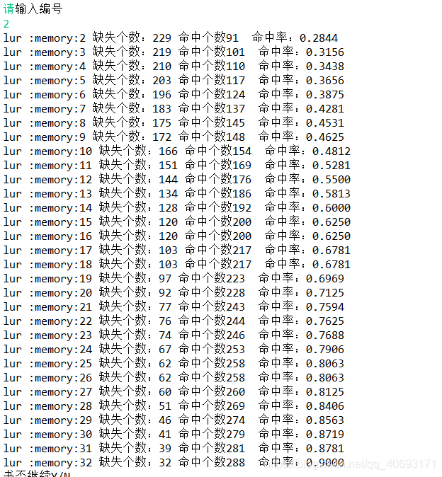

	private static void  lur()
		for(int memory=2;memory<=32;memory++)
		{ mingzhong=0;errortime=0; Queue<Integer>q1=new ArrayDeque<>(); int index=0; while(index<320) { if(q1.size()<memory) { if(q1.contains(random[index]/10)) { q1.remove(random[index]/10); mingzhong++; q1.add(random[index]/10); } else { q1.add(random[index]/10); errortime++; } } else { if(q1.contains(random[index]/10)) { q1.remove(index); mingzhong++; } else { q1.poll();//抛出 q1.add(random[index]/10); errortime++; } } index++; } double minz=1-(double)(errortime/(double)(320));//mingzhong/320一样 String minzhon=String.format("%.4f", minz); System.out.println("lur :memory:"+memory+" 缺失个数:"+errortime+" 命中个数"+mingzhong+"  命中率:"+minzhon); }
		System.out.println("书否继续Y/N");

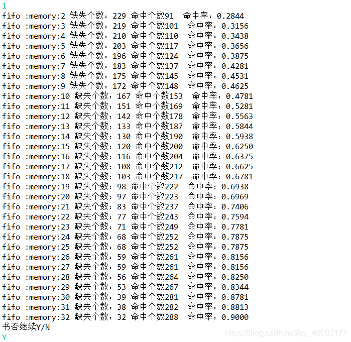

	private static void fifo() {
		// TODO 自动生成的方法存根
		{ mingzhong=0;errortime=0; List<Integer>list=new ArrayList<>(); int index=0; while(index<320) { if(list.size()<memory)//小于内存 { if(list.contains(random[index]/10)) {mingzhong++;} else { list.add(random[index]/10); errortime++; } } else//内存慢了 { if(list.contains(random[index]/10)) {mingzhong++;} else { list.remove(0);//移除第一个 list.add(random[index]/10); errortime++; } } index++; // System.out.println(index); } double minz=1-(double)(errortime/(double)(320));//mingzhong/320一样 String minzhon=String.format("%.4f", minz); System.out.println("fifo :memory:"+memory+" 缺失个数:"+errortime+" 命中个数"+mingzhong+"  命中率:"+minzhon);

	public static void main(String[] args) { init(); System.out.println("随机数为"); for(int i=0;i<320;i++) { System.out.print(String.format("%5d", random[i])); if((i+1)%20==0)System.out.println(); } System.out.println("输入选择算法的计算方式序号\n1:先进先出的算法(FIFO);\n" + "2:最近最少使用算法(LRU);\n" + "3:最佳淘汰算法(OPT);\n" + "4:最少访问页面算法(LFR);"); int index=sc.nextInt(); if(index==1) { fifo(); } else if(index==2) { lur(); } }

执行结果
fifo
lur
可以看得出成功了。并且最后都是0.9因为固定缺页数(首次命中)达到0.1.
