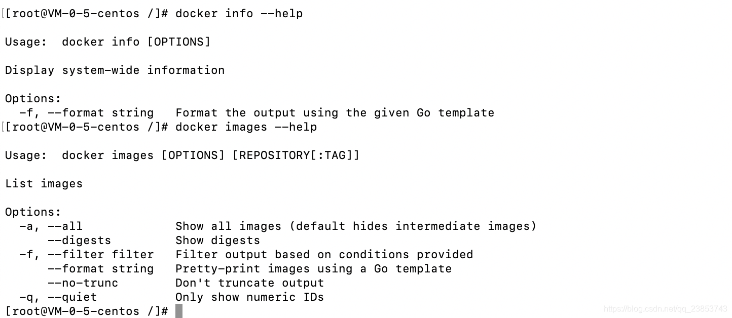

3.帮助命令
docker 命令 --help
例如:
docker info --help

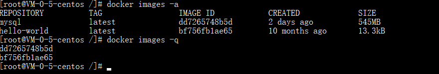

1.查看所有本地主机上的镜像
docker images
可选参数:列出所有镜像,-a, --all 。只显示镜像id ,-q, --quiet。

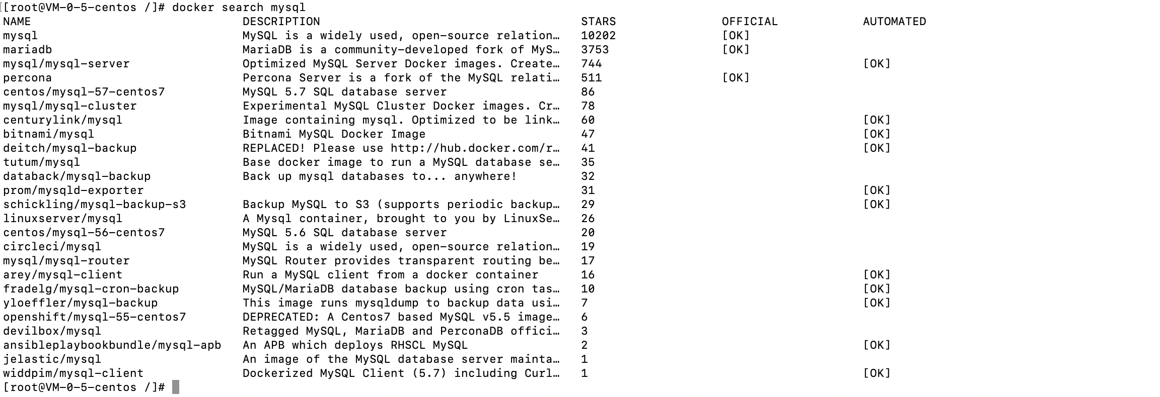

2.搜索镜像
我们可以在 Docker Hub 网站上来搜索镜像,网址为: https://hub.docker.com/,也可以使用 docker search 命令来搜索镜像。
docker search 要搜索的镜像名称
例如搜索mysql:
docker search mysql
NAME 镜像仓库源的名称
DESCRIPTION 镜像描述
STARS 类似 Github 里面的 star,表示点赞、喜欢的数量
OFFICIAL 是否为docker 官方发布的镜像
AUTOMATED 自动构建

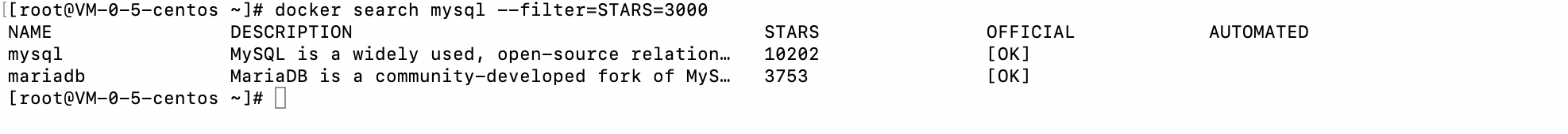

可选参数:--filter
搜索镜像STARS大于3000的镜像:
docker search mysql --filter=STARS=3000

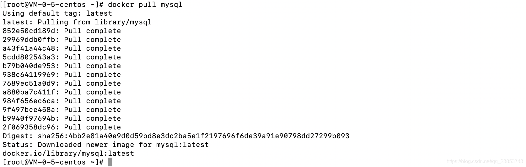

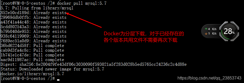

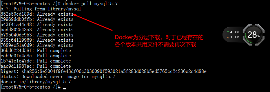

3.下载镜像
下载镜像命令:docker pull 镜像名[:tag],如果不写tag,默认是latest(最新版)。
 docker pull mysql
下载Mysql5.7
docker pull mysql:5.7

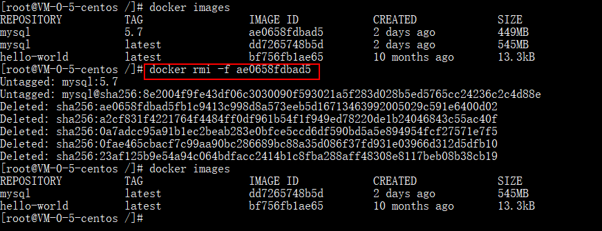

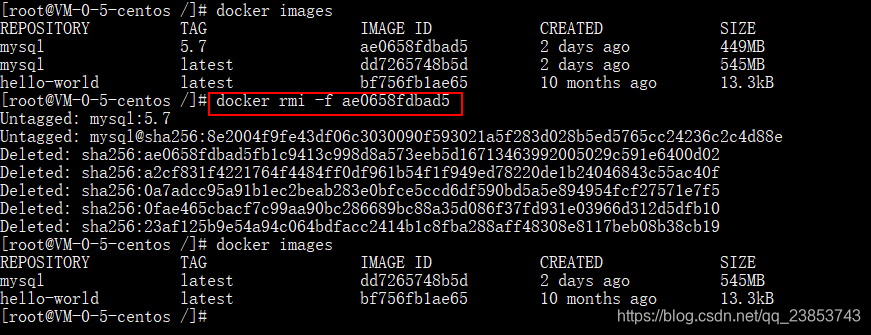

4.删除镜像
删除指定镜像:
docker rmi -f 镜像id
删除多个镜像:
docker rmi -f 镜像id 镜像id 镜像id
 删除全部镜像
docker rmi -f $(docker images -aq)

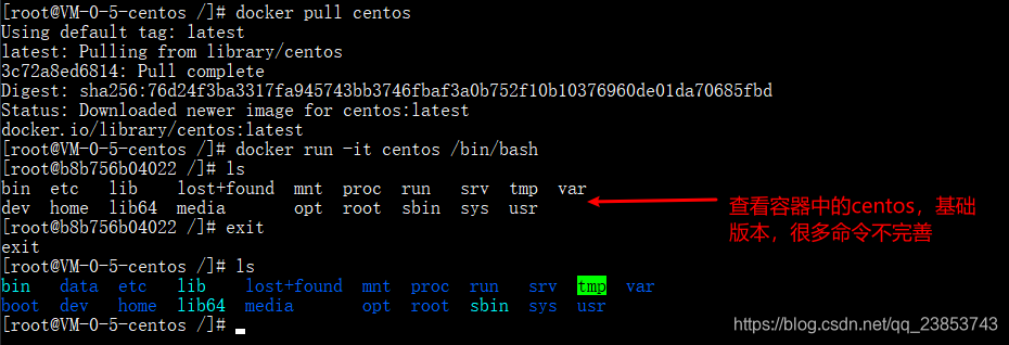

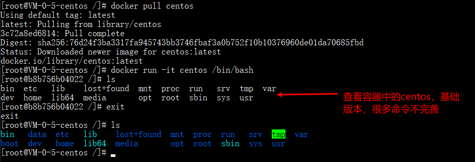

1.有了镜像才可以创建容器。下载centos镜像
docker pull centos
2.启动并进入容器
docker run -it centos /bin/bash
参数说明:
  • -i: 交互式操作。
  • -t: 终端。
  • centos: centos镜像。
  • /bin/bash:放在镜像名后的是命令,这里我们希望有个交互式 Shell,因此用的是 /bin/bash。
要退出终端,直接输入 exit:
3.从容器退出
exit

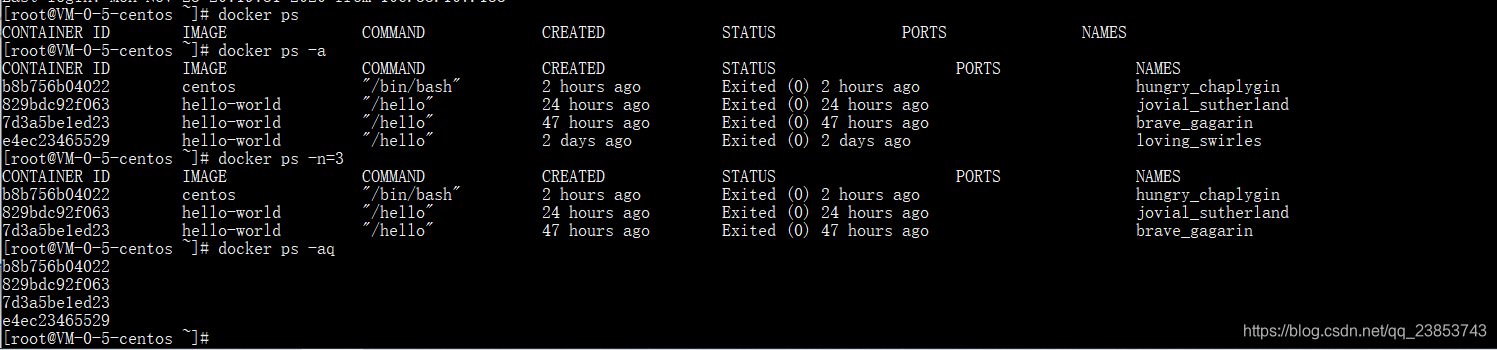

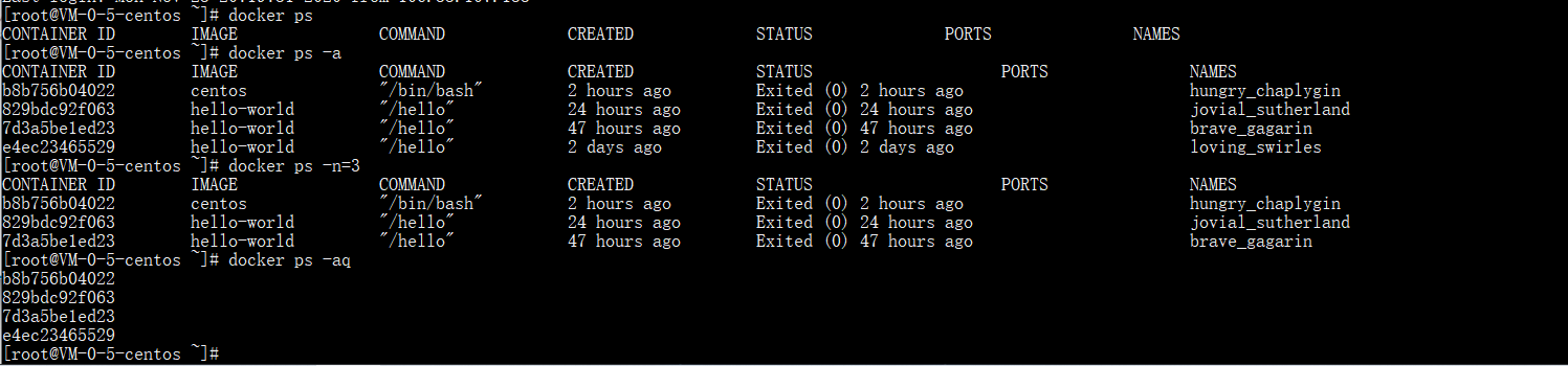

4.列出所有运行的容器
  1. docker ps # 正在运行的容器
  2. 可选参数:
  3. -a # 正在运行的容器和历史运行过的容器
  4. -n=? # 显示最近n条容器
  5. -q # 只显示容器编号

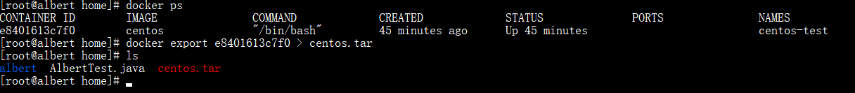

9.导出容器
如果要导出本地某个容器,可以使用 docker export 命令。
docker export 容器id > centos.tar   # 导出容器 快照到本地文件 centos.tar

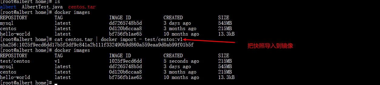

10.导入容器
可以使用 docker import 把容器快照文件导入为镜像。
cat centos.tar | docker import - test/centos:v1  # 将快照文件 centos.tar 导入到镜像 test/centos:v1
此外,也可以通过指定 URL 或者某个目录来导入,例如:
docker import http://example.com/exampleimage.tgz example/imagerepo

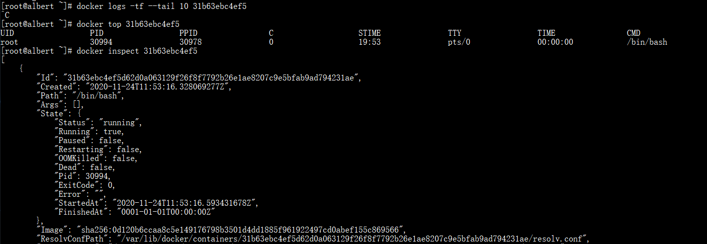

2.查看容器的日志

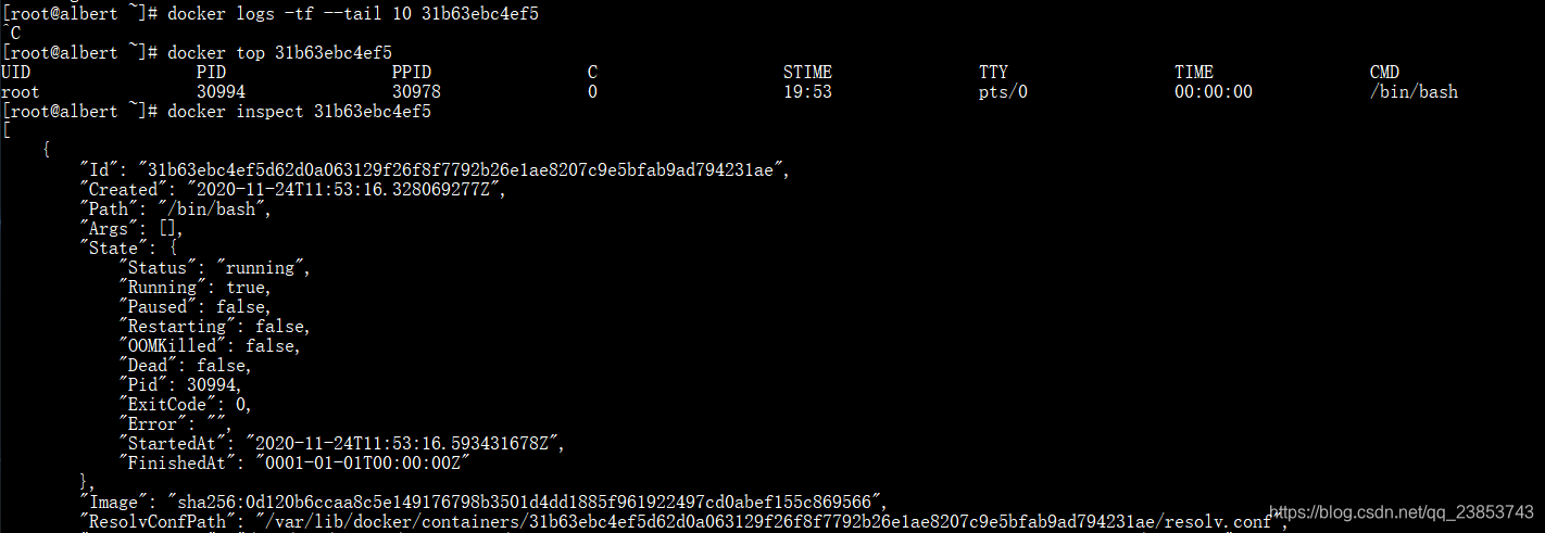

docker logs -tf  --tail  n(每次显示日志的行数)  容器id
3.查看容器中的进程信息
 docker top 容器id
4.查看镜像的元数据
docker inspect  容器id

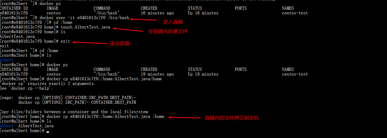

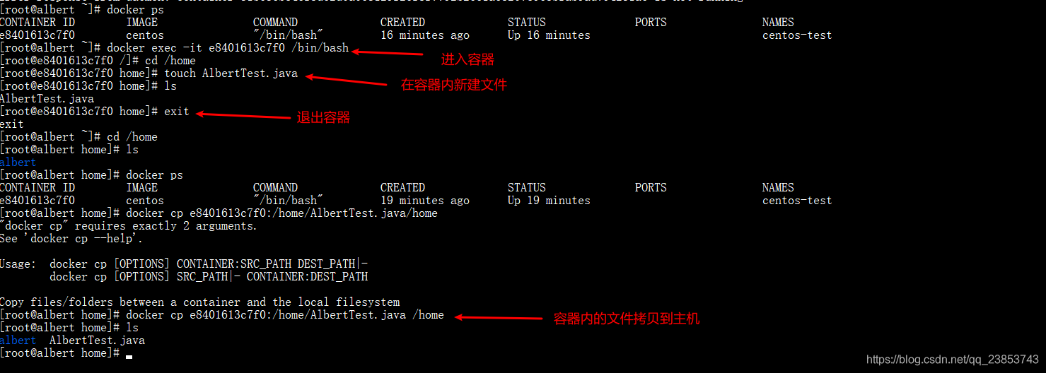

5.进入当前正在运行的容器
在使用 -d 参数时,容器启动后会进入后台。此时想要进入容器,可以通过以下指令进入
  • docker attach
  • docker exec:推荐大家使用 docker exec 命令,因为这样退出容器终端,不会导致容器的停止。
方式1:docker exec -it 容器id  /bin/bash  # 如果从这个容器退出,不会导致容器的停止
方式2:docker attach 容器id  #  如果从这个容器退出,会导致容器的停止
6.把容器内的文件拷贝到主机
 docker cp 容器id:容器内要拷贝的文件路径   拷贝到主机的路径

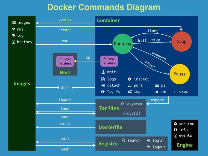

五. 总结
本文总结了一些基础常用的docker命令,大家可以根据下图进行记忆。
