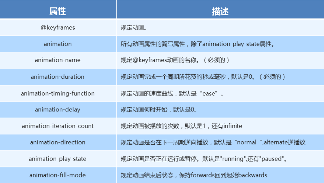

动画常见属性
下面的表格列出了 @keyframes 规则和所有动画属性:
