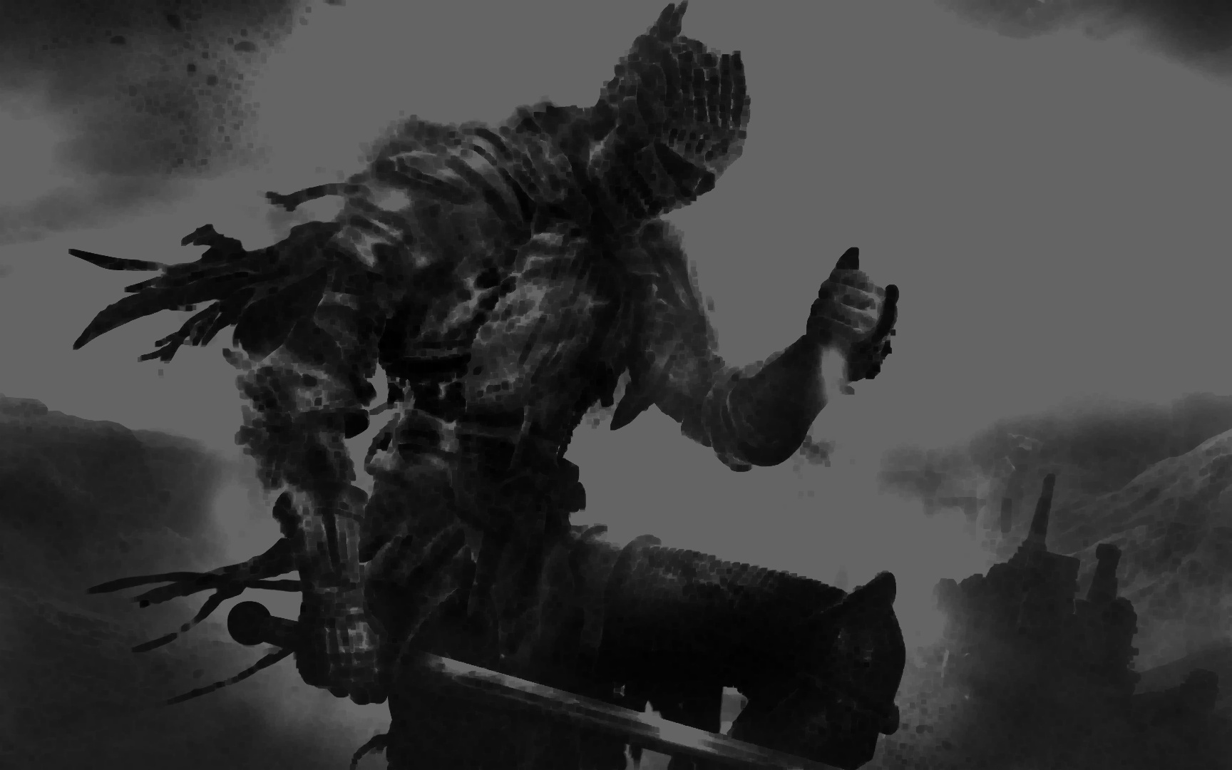

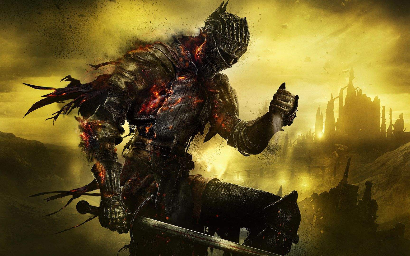

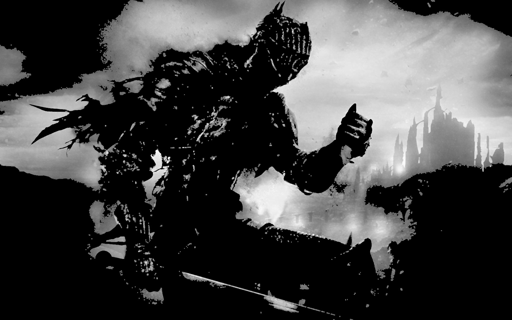

        【摘要】  一、原图图片和效果图
黑白版
彩色版
再来个只狼的~

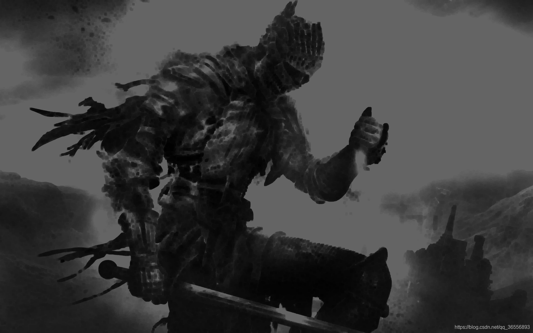

    一、原图图片和效果图
黑白版

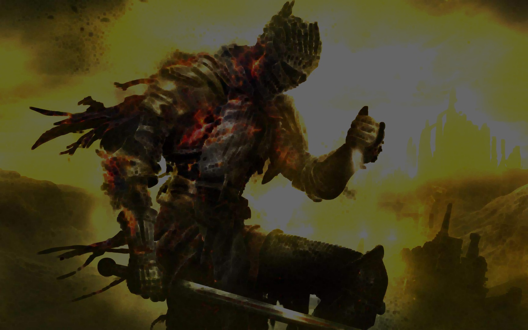

彩色版

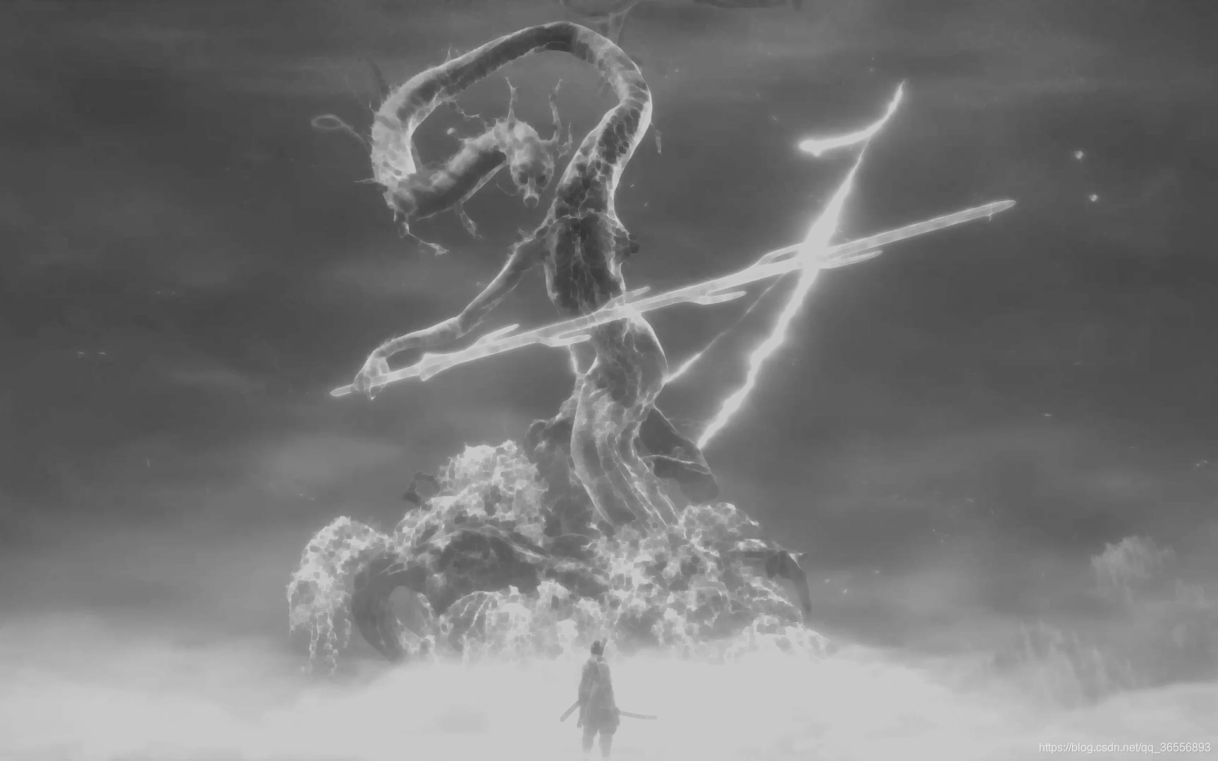

再来个只狼的~

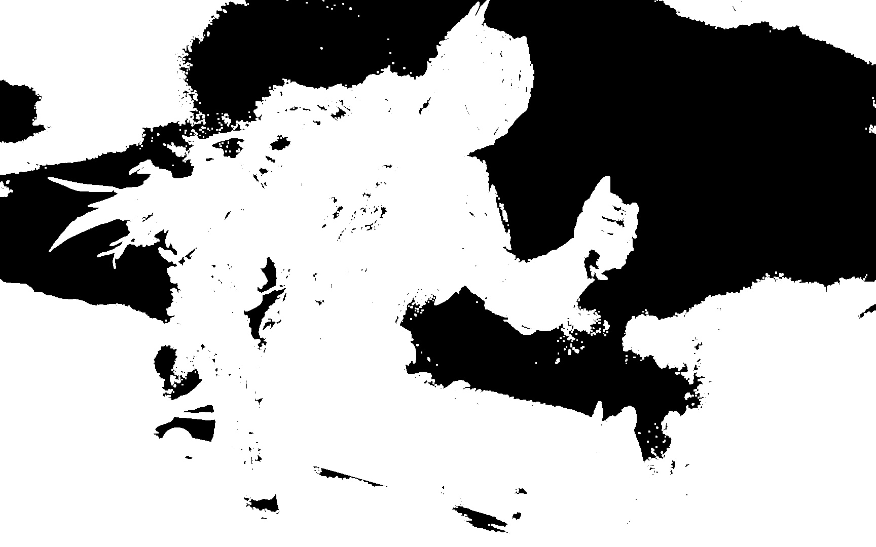

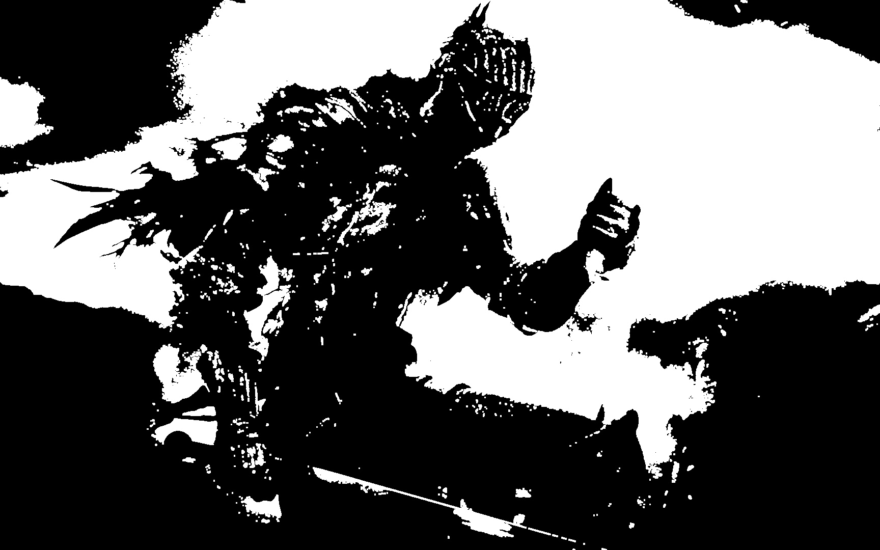

第二步:图像二值化,阈值范围100到255,type=2
      # 第二步:图像二值化
      # 图像二值化
      ret, img2 = cv2.threshold(img1, 100, 255, 2, img1)  # 二值化函数
      # 显示并保存图片
      cv2.imshow('threshold', img2)
      cv2.imwrite('threshold.jpg', img2)

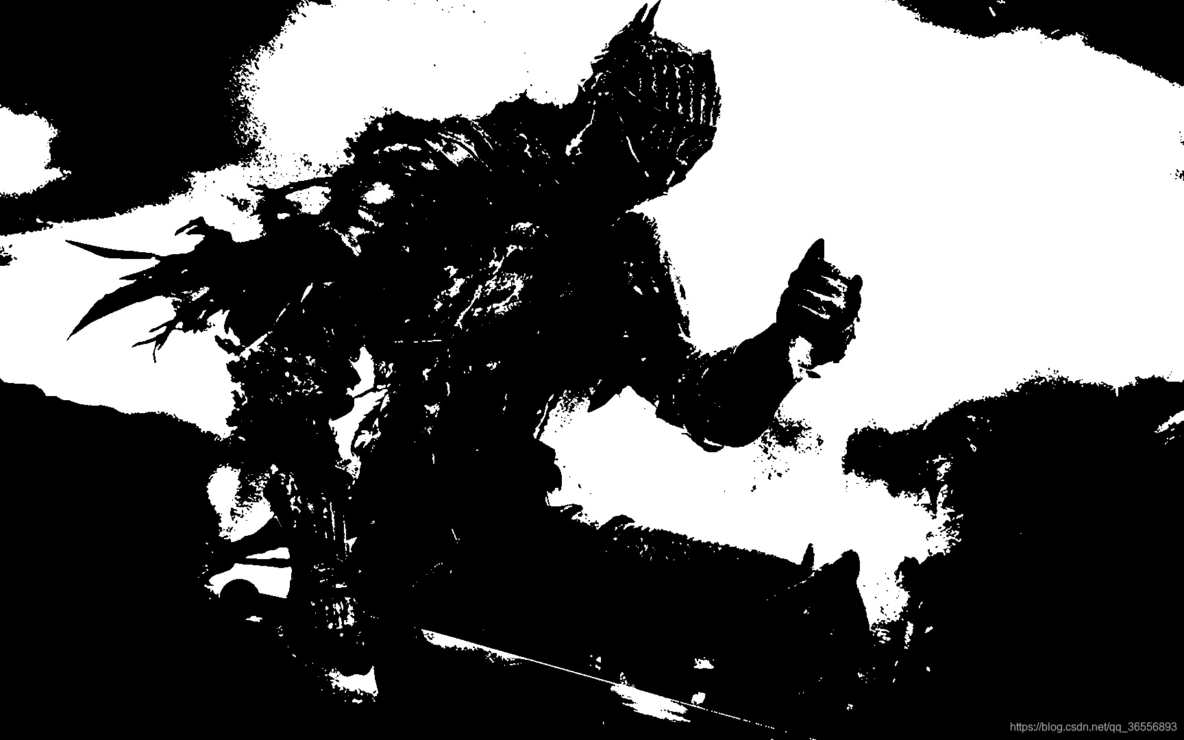

第三步:膨胀图像
      # 第三步:膨胀图像
      dilate_kernel = np.ones((3, 3), np.uint8)
      img3 = cv2.dilate(img2, dilate_kernel)
      # 显示并保存图片
      cv2.imshow('dilate', img3)
      cv2.imwrite('dilate.jpg', img3)

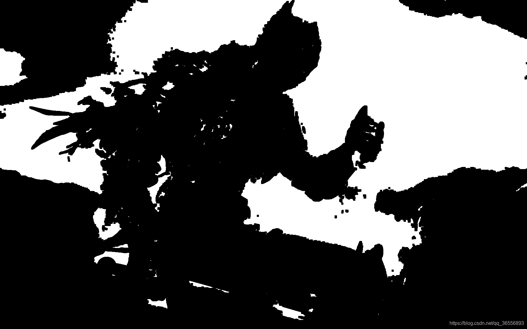

第四部:腐蚀图像
      # 第四步:腐蚀图像
      erode_kernel = np.ones((7, 7), np.uint8)
      img4 = cv2.erode(img3, erode_kernel)
      # 显示并保存图片
      cv2.imshow('erode', img4)
      cv2.imwrite('erode.jpg', img4)
到这里是不是就有水墨画的感觉了呢~

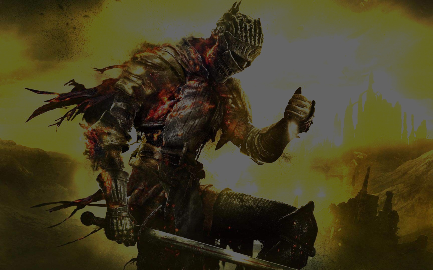

彩色图的话只需要在读取原图的时候改第二个参数为1即可
      # 读取图片
      img = cv2.imread('img.jpg', 1)

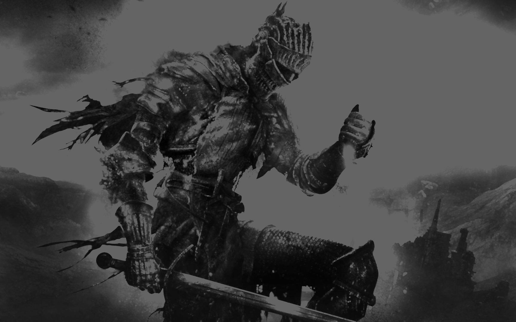

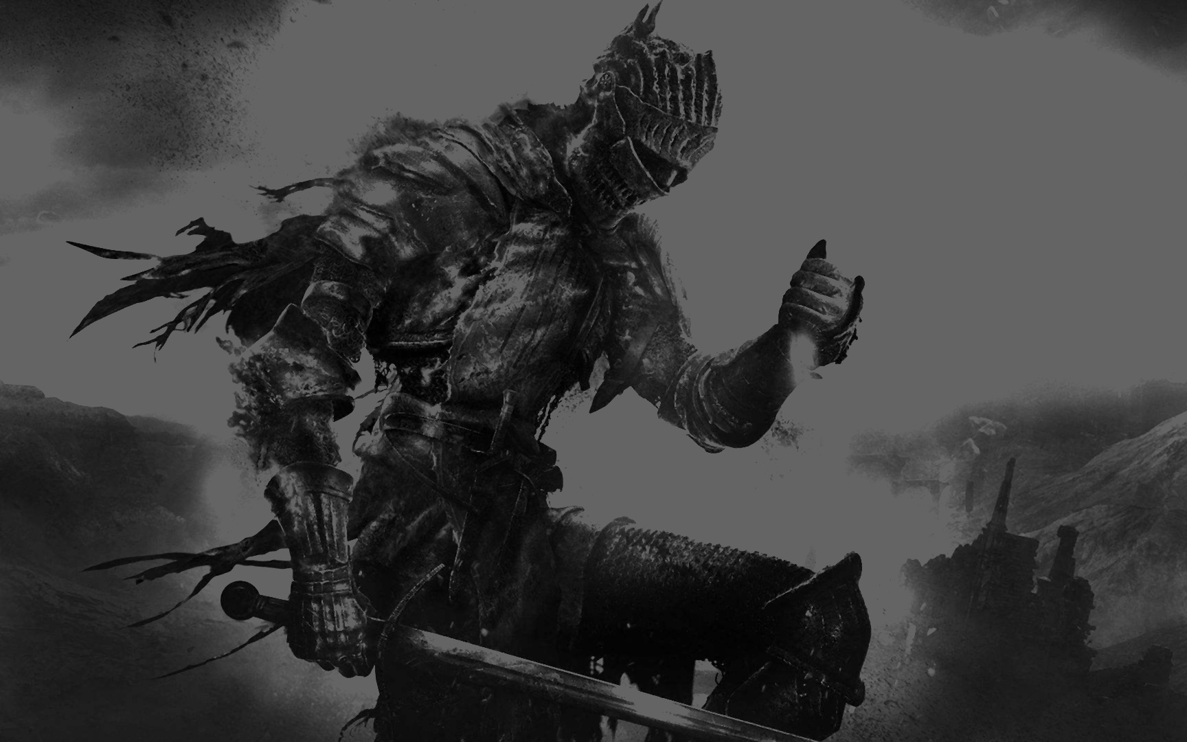

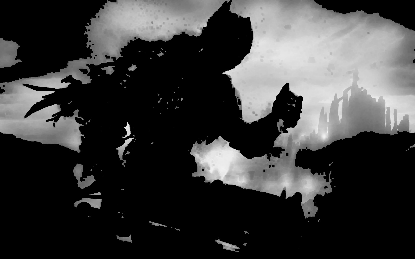

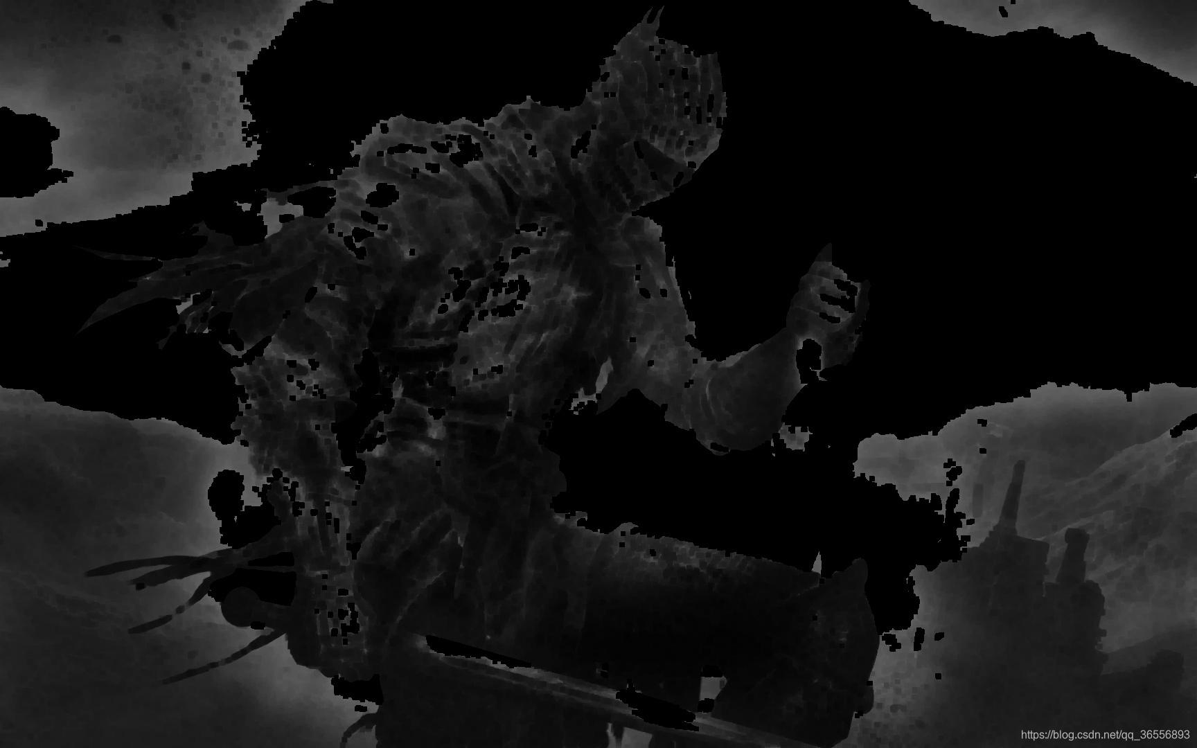

四、生成的其他效果图

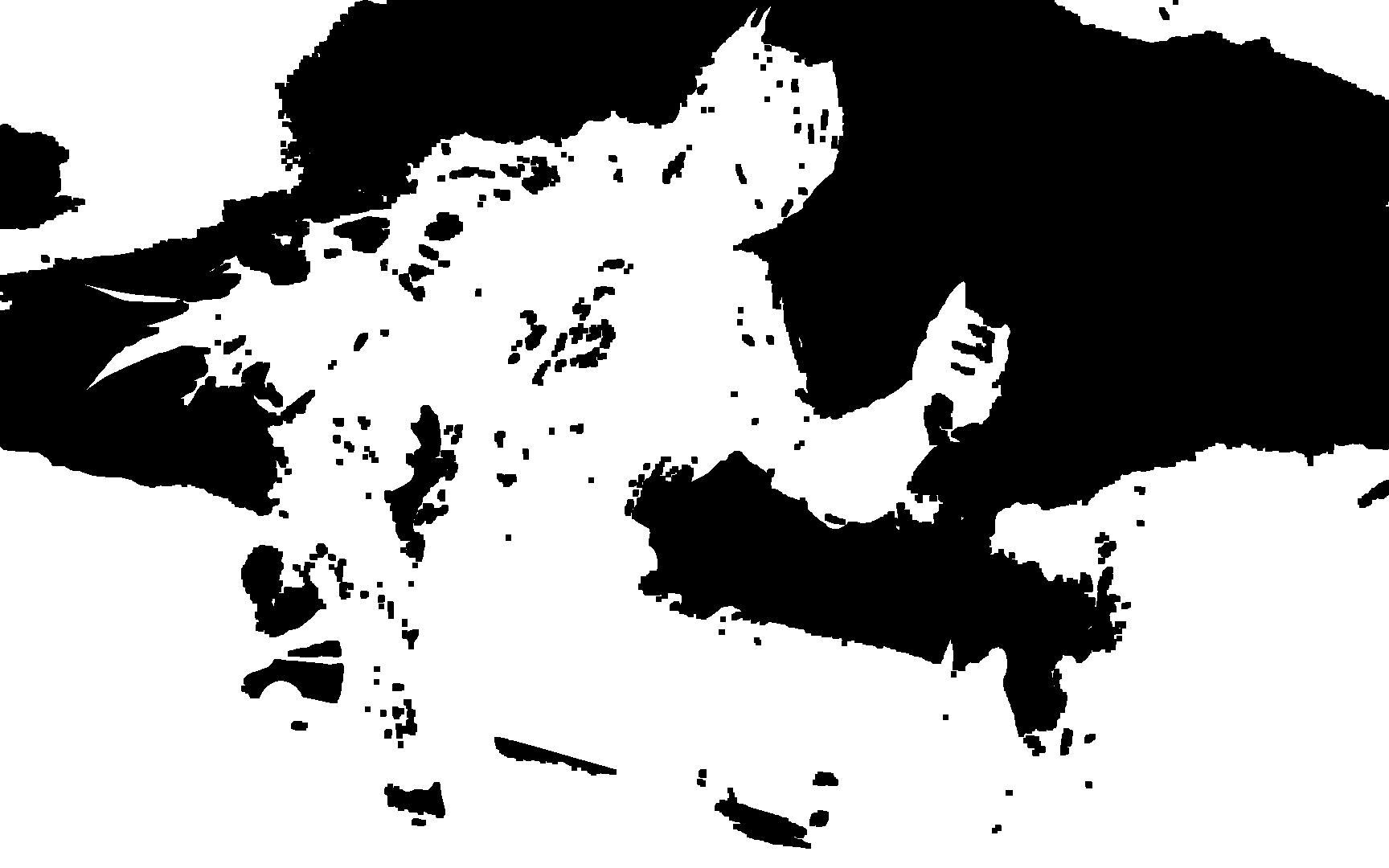

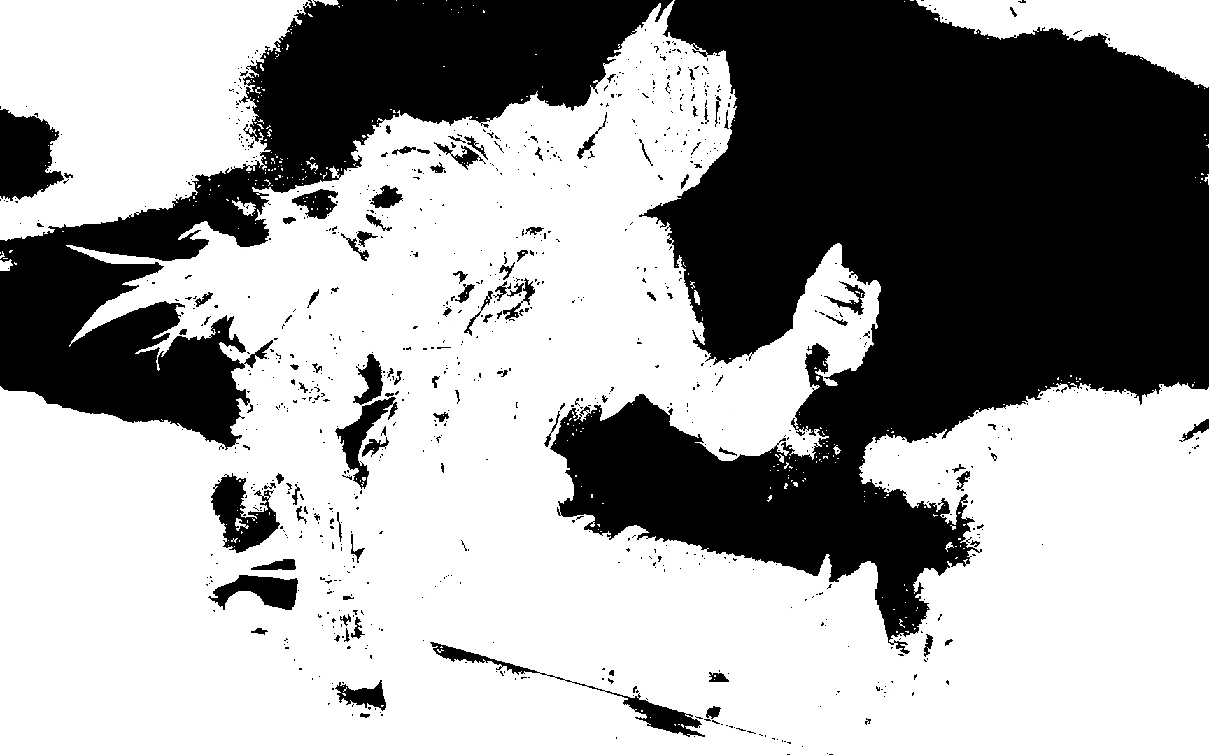

主要利用
这个函数来生成不同的图像(按照threshold->dilate->erode顺序显示)
1.type=0
2.type=1
3.type=2(本文用到的)
4.type=3
5.type=4

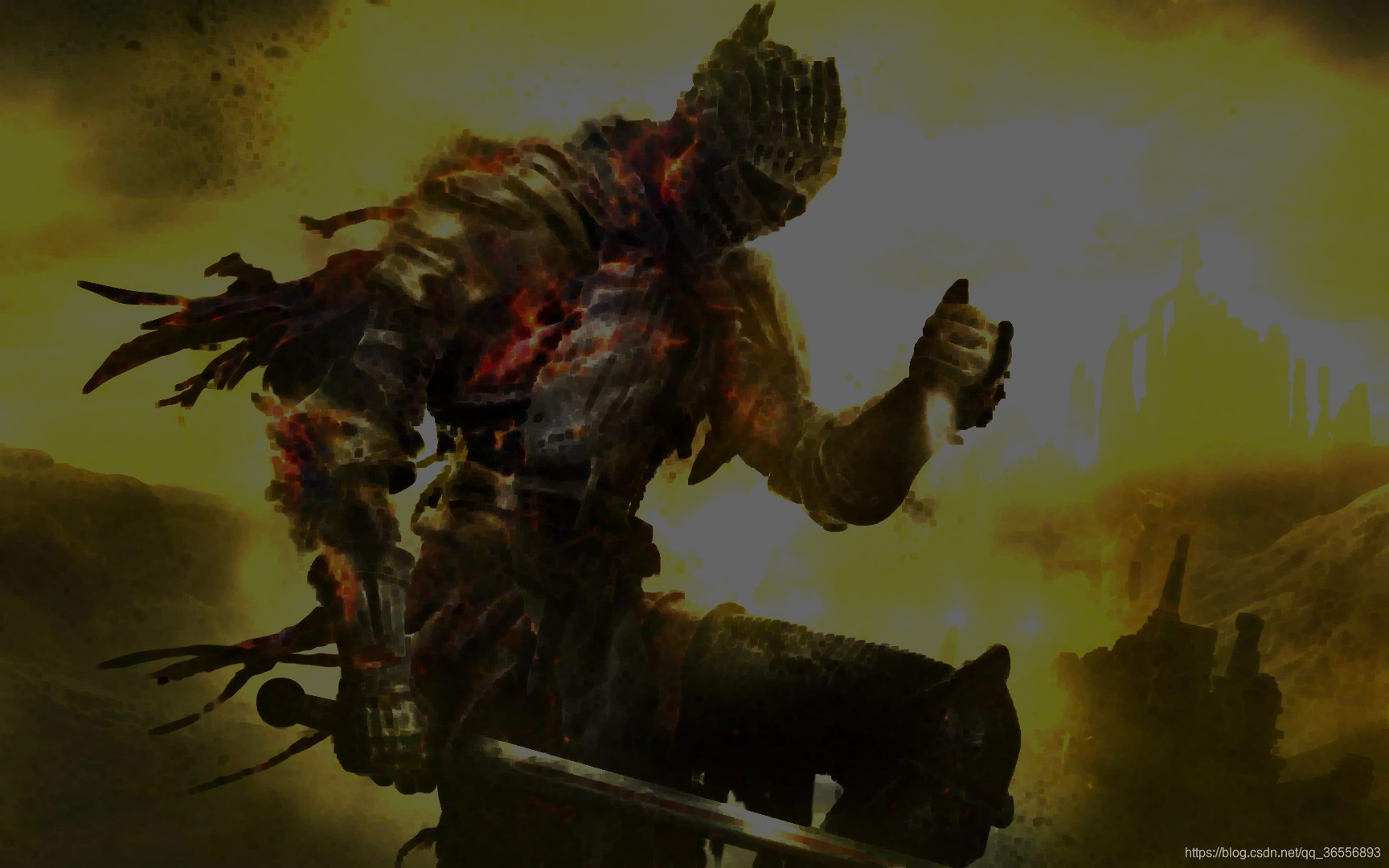

彩色图
