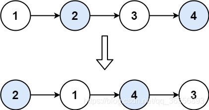

给定一个链表,两两交换其中相邻的节点,并返回交换后的链表。
你不能只是单纯的改变节点内部的值,而是需要实际的进行节点交换。
示例 1:
输入:head = [1,2,3,4]
输出:[2,1,4,3]
示例 2:
输入:head = []
输出:[]
示例 3:
输入:head = [1]
输出:[1]

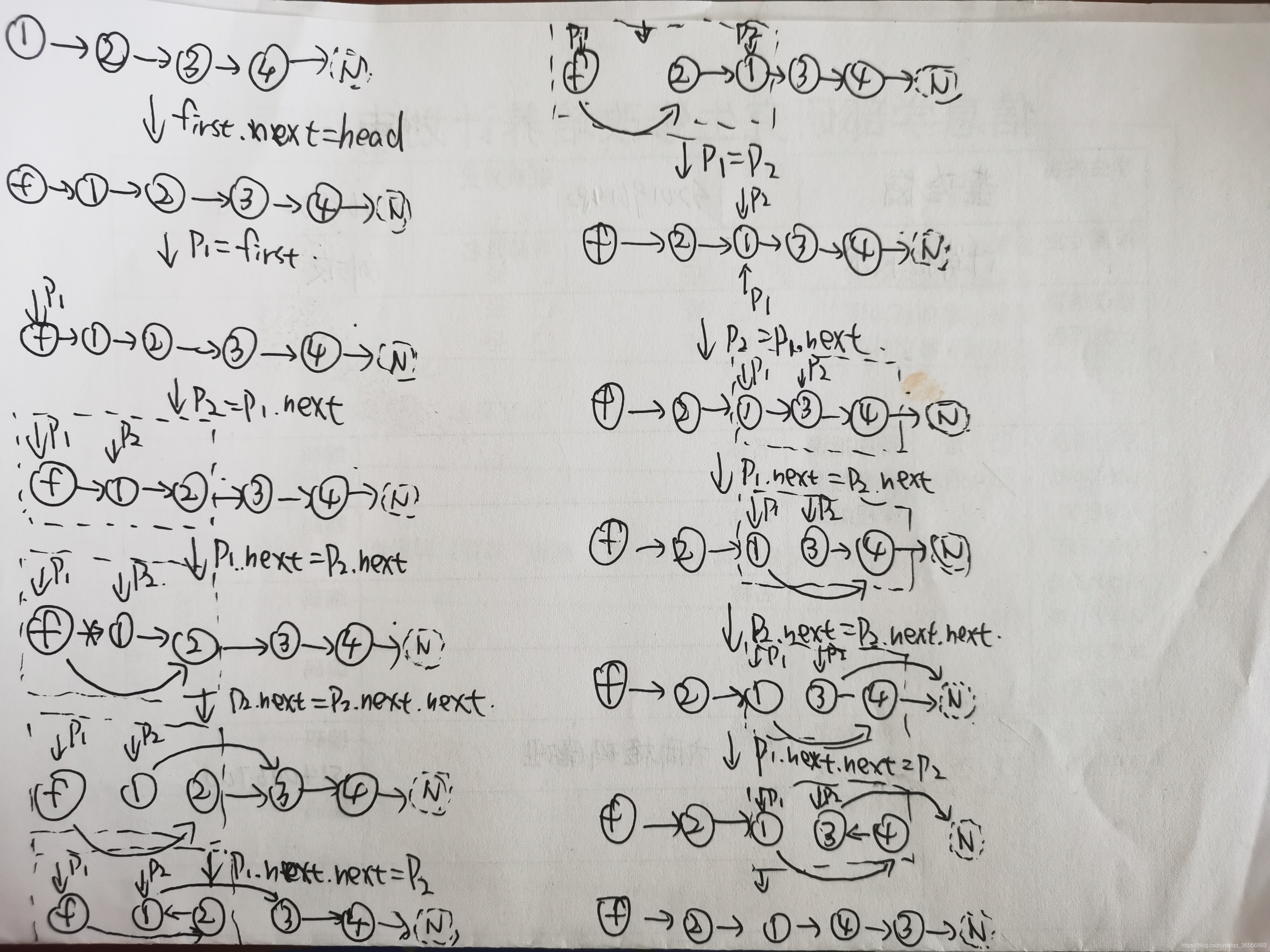

二、解题思路
利用一个节点连接一对节点的后者,然后将前者连在后者后面即可。
以示例1为例:(①→②→③→④)==>(②→①→④→③)
