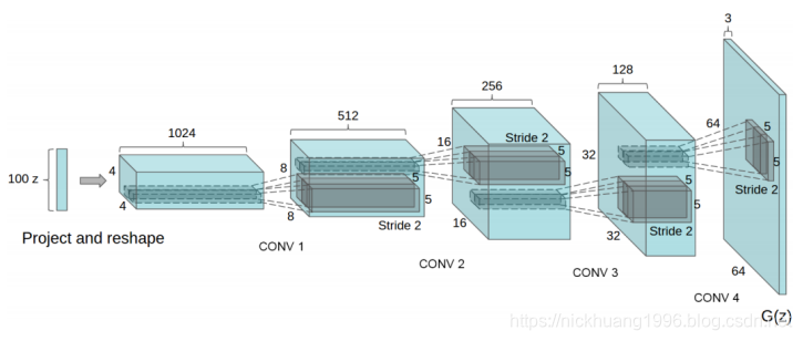

图1 LSUN 场景模型中使用的DCGAN生成网络
一个100维度的均匀分布z映射到一个有很多特征映射的小空间范围卷积。 一连串的四个微步幅卷积(在最近的一些论文中它们错误地称为去卷积),将高层表征转换为64*64像素的图像。 明显,没有使用全连接层和池化层。

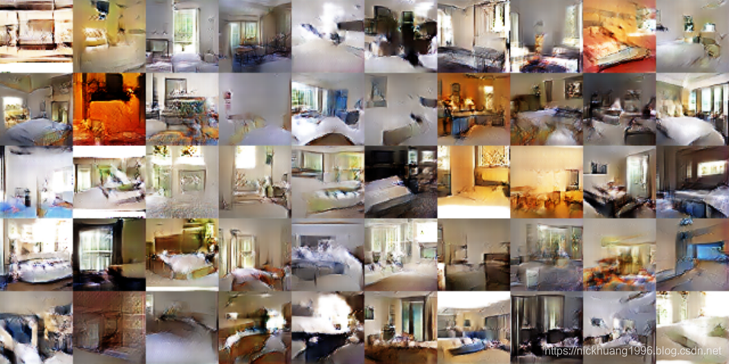

1.LSUN
随着生成图像模型的样本的视觉质量提高,也增加了对训练样本过拟合和记忆的担心
为了证实我们的模型规模在更多的数据和更高的分辨率上怎样生成,我们在LSUN卧室数据集上训练模型,这个数据集包含了超多300万的训练例子。
最近的分析表示,模型学习的多快与它们的泛化性能有着直接的关系。
我们展示出了训练一个周期的样本(图2),模仿在线学习,以及收敛后的样本(图3),这可以表明,我们的模型不是简单的通过过拟合和记忆训练样本,来产出高质量的样本。
图像没有用到数据增强。
为了进一步降低生成器记忆输入样本(图2)的可能性,我们进行了一个简单的删除重复图像的过程。
我们在训练样本的32x32下采样中心,采样拟合了一个3072-128-3072去噪dropout正则化RELU自编码。
所产生的代码层激活函数,接着通过ReLU激活函数二值化,RelU激活函数被认为是有效信息保存技术,并且提供方便的语义哈希形式,允许线性时间内删除重复数据。
哈希碰撞的视觉检查展示出高的精度,100个之中估计误判率小于1。
此外,这项技术检测和移除大约275000左右的重复数据,表明了一个高召回。
图2 在训练集上训练一个周期后生成的卧室图像
理论上,模型可以学习以记住训练样本,但是这在实验中是不太可能的,我们使用比较小的学习速率和小批量随机梯度下降。 我们意识到没有任何先前的经验证据,可以表明随机梯度下降和小的学习速率存在记忆。

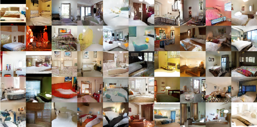

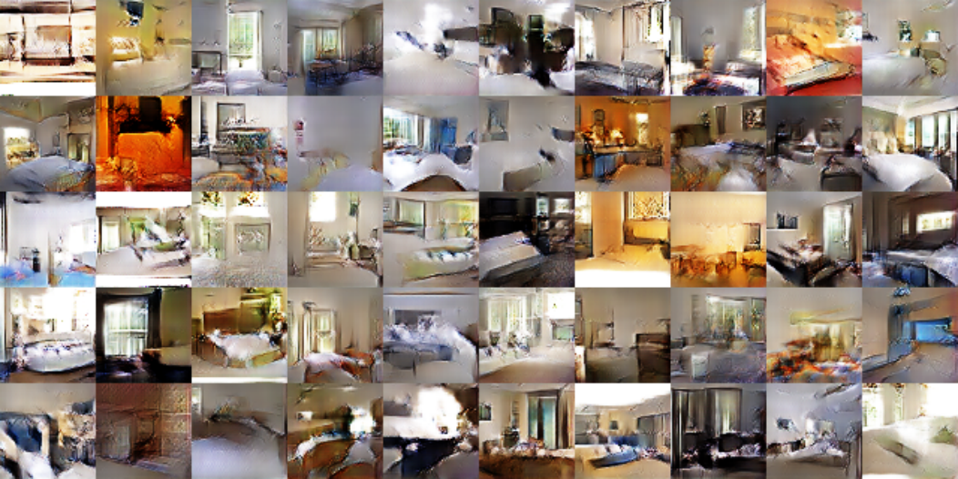

图3 在五个训练周期之后生成的卧室图
这些展示是与多个样本通过反复的噪声纹理拟合的证据

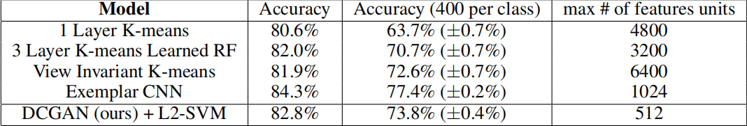

使用GAN作为特征提取器分类CIFAR-10
一个评价无监督表示学习算法质量的通用方法是,将它们作为有监督数据集上的一个特征提取,然后评价这个线性模型在这些特征上拟合的性能。
在CIFAR-10数据集上,一个非常强大的基准性能已经被证明,通过使用k-means作为特征学习算法的单层特征提取管道。当使用大量的特征映射时,这项技术实现了80.6%的准确度。基于这个算法的无监督多层的拓展实现了82.0%的准确度。
为了验证DCGAN对于监督任务所学到的表示的质量,我们在Imagenet-1k上训练,并且使用判别网络所有层的卷积特征,最大池化每一层来产生一个4×4的空间网格。
这些特征接着被平滑和串级形成一个28672维的向量,然后用一个正则化线性L2-SVM分类器在它们上面训练。这实现了82.8%的准确度,性能超过了所有基于k-means的方法
特别的,与基于k-means的方法比较,判别模型有较少的特征映射(最高层为512),但是由于很多层的4×4空间位置,结果有一个更大的总特征向量大小。
DCGAN的性能仍然比不上2015 年Dosovitskiy 等提出的典型CNN,它是这样一项技术,一种以无监督的方式训练标准的判别式CNN,来区分是特定选择的样本,极大增强的样本还是来自源数据集的标准样本。
通过调整判别器的表示可以做出进一步的改善,但是我们将其作为未来工作。
此外,因为我们的DCGAN从来没有在CIFAR-10数据集上训练过,这个实验也表明了学习特征主要的鲁棒性
表1
使用我们预训练模型得出的CIFAR-10分类结果。我们的DCGAN并没有在CIFAR-10上预训练,但是在Imagenet-1k数据集上做了训练,并且这些特征被用来分类CIFAR-10图像。

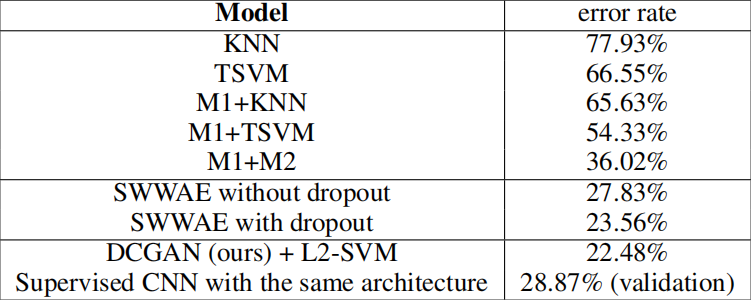

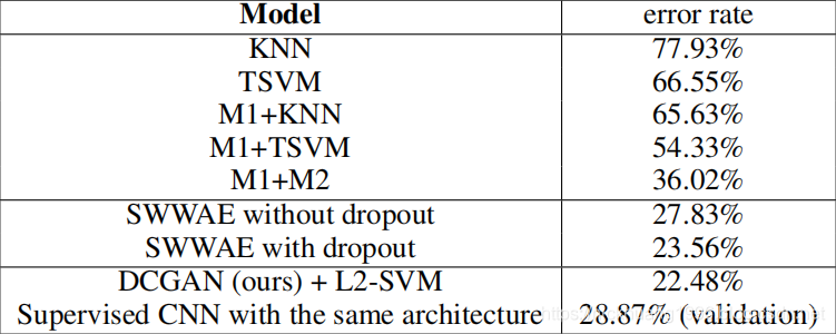

使用GAN作为特征提取器分类SVHN数字
在StreetView House Numbers(SVHN)数据集上,当标签数据很缺乏的时候,对于有监督的任务,我们使用DCGAN的判别器的特征
遵循与CIFAR-10数据集实验上类似的数据预处理规则,我们从非额外数据集中分出了10000个样本的验证数据集,并且将其用在所有的超参数和模型选择上。随机选择1000个类分布均匀的训练样本,并将其用在线性正则化L2-SVM分类器上,同样,这个分类器也用在了CIFAR-10的相同特征提取管道的顶部。
这实现了目前最高水平(对于1000个标签的分类来说),测试误差为22.48%,是利用无标签数据提高CNN设计的另一个改进。
此外,通过在同一结构、同一数据上,训练纯粹的有监督CNN,并且通过随机搜索超过64个超参数实验来优化这个模型,我们验证了用在DAGAN的CNN架构在模型的性能中并不是关键的因素。它达到了明显更高的28.87%的验证误差。
表2
1000 个标签的SVHN 分类

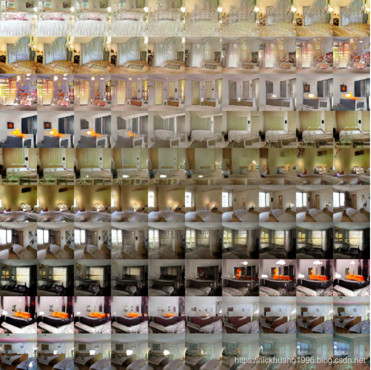

隐变量空间漫游
我们做的第一个实验是理解隐变量的全景状态
多方面的学习了解通常可以告诉我们关于记忆的迹象(如果是尖锐的转换)和在空间中是分层坍塌的形式。
如果在潜空间会导致图像生成(例如添加图像和移除图像)的语义变化,我们可以推论出,模型已经学会了与之相关并且有趣的表示

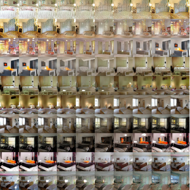

结果如图4所示。
图4
最上面一行在Z空间一系列的9个随机点之间的插值表示出,所学到的空间有平滑转换,在这个空间的每个图像都非常像一个卧室。
第6行,你会看到有一个带窗户的房间慢慢转换为一个带有巨大窗户的房间
第10行,你可以看到电视会慢慢转换为一个窗户

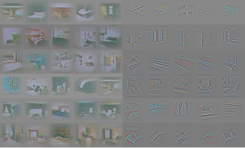

判别模型特征的可视化
先前的工作证实了,在大型图像数据集上有监督的CNN的训练,会引起一个非常强大的学习到的特征
此外,在场景分类上训练的有监督CNN学习目标检测器。
我们证实,在大型图像数据集上训练的无监督DCGAN也能学习到有趣的特征的层级结构

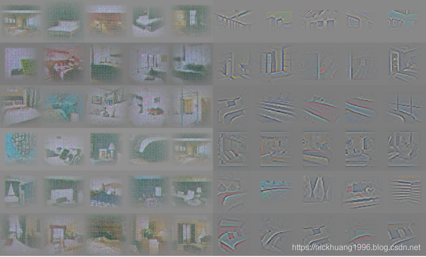

使用Springenberg等人提出的有向导的后向传播算法,我们在图5中展示出,通过判别器在卧室的典型部分,如床和窗户,学到的特征。
为了对比,在同一个图像中,我们给出了,对于没有在任何语义相关或者有趣的事物上激活的随机初始化特征作为基准。
图5
在右边,是对于从判别器的最后卷积层学习到的前6个卷积特征,最大轴对齐响应的有向导的反向传播可视化。
注意,反映了床的少数有意义的特征是LSUN卧室数据集的中心对象。
左边是卧室的基准滤波器,与先前的相应相比,几乎没有辨别和随机结构。

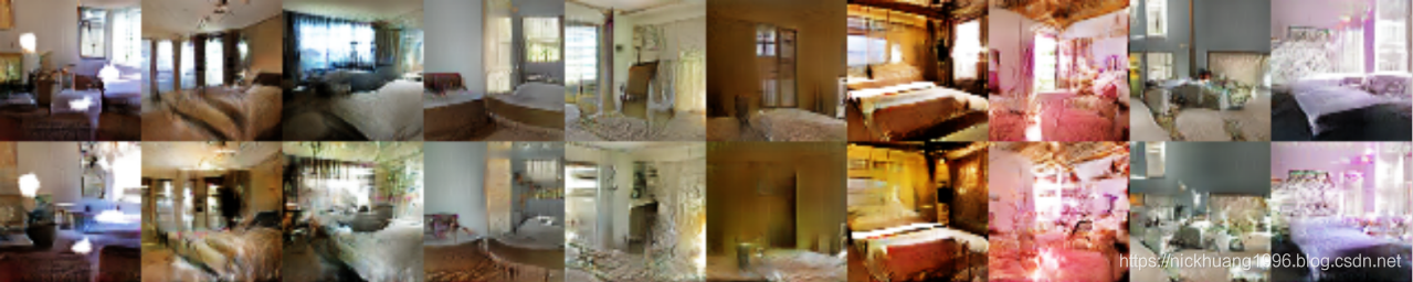

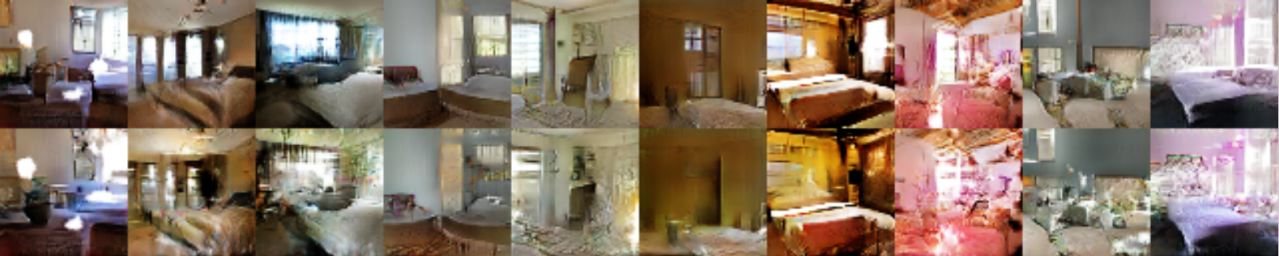

为了探索这些表现所使用的形式,我们进行一个实验,尝试从生成器中完全去除窗户
在150个样本上,手工绘制了52个窗口边框。在第二高卷积特征上,通过使用标准,即绘制边界框内的激活是正的,来自同一个图像的随机样本是负的,用逻辑回归来拟合预测一个特征激活是否在窗口上。使用这个简单的模型,将所有的特征映射(权重都大于0,总共200),都从空间位置中移除出去。接着,随机生成的新样本是在有特征映射移除和没有特征映射移除的情况下生成的。
图6中显示了有窗户移除和没有窗户移除的生成图像,有趣的是,网络通常会忘记在卧室内画窗户,而用其他物品替代
图6
最上面一行:模型中没有修改的样本
下面一行:去除窗户滤波器后生成的同一样本
一些窗户被去除,其他的转换为视觉外观相似的物品,如门和镜子。尽管视觉质量降低了,但整体的场景构图表示类似,这说明了生成器从目标表示中解决场景表示做的很好。扩展实验可以从这方面来做,去除图像中的其他目标,修改生成器绘制的目标。

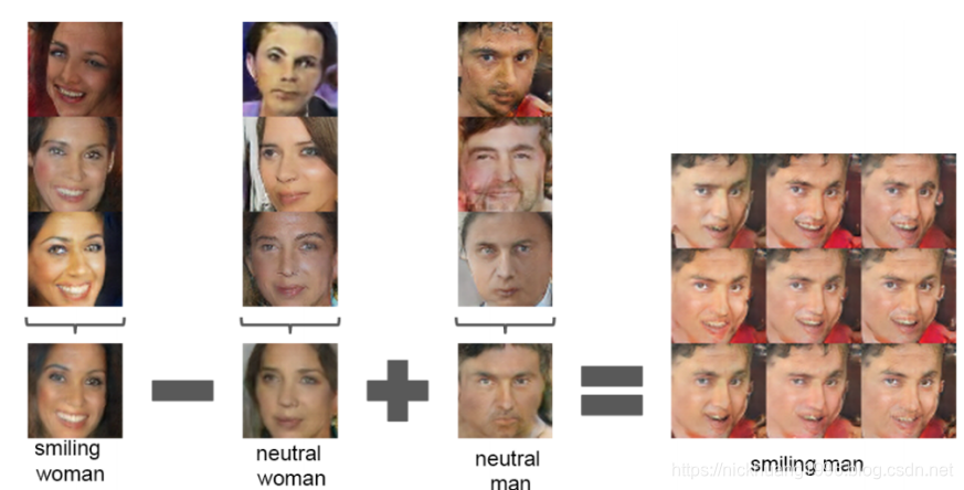

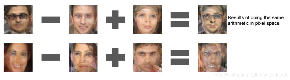

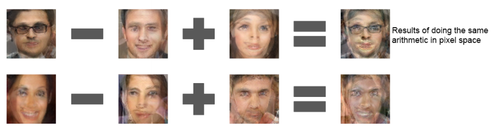

生成模型表达式的操作——人脸样本上的矢量算法

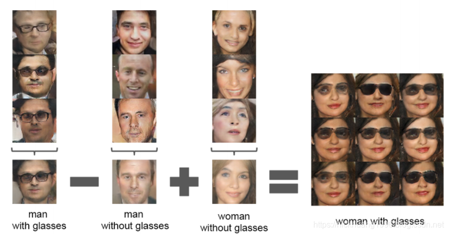

评估词汇的学习表示的背景下,证实了简单的算术运算揭示了表示空间中丰富的线性结构。一个标准的例子表明,vector(”King”)-vector(”Man”)+vector(”Woman”)的向量Queen的向量是最接近的临近。
我们在我们生成器上研究了Z表征是否会出现相似的结构
对于视觉概念,我们在标准样本空间的Z向量上执行了相似的结构。
实验在每个概念的一次抽样样本上是不稳定的,但是对于三个例子取Z向量的平均值在遵循算术的语义上展示出一致性和稳定性。

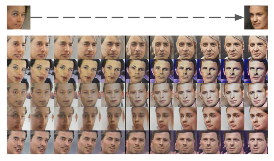

除了图7显示的对象操作,我们在图8中表明,人脸姿态在Z空间中也被线性训练。
这些实例表明,可以使用模型学到的Z空间表示来开发一些有趣的应用
之前已经证明过条件生成模型可以学习有说服力的模型属性,例如规模、旋转和位置。
据我们所知,这是首次纯粹的无监督模型上的验证
上面提到的关于向量算法的进一步探索和开发,可以显著地减少,对于复杂图像分布的条件生成模型所需要的数据数量
图7
视觉概念上的向量运算。 对于每一列,Z向量的样本是平均的。
在平均向量上进行运算创造一个新的向量Y。 在右手边的中心样本是通过将Y喂给生成器产生的。
为了表明生成器的篡改能力,在±0.25范围采样的统一噪音添加到Y中,来产生8个其他的样本。在输入空间上应用这一运算(最底下的两行),由于不一致的原因造成了噪音重叠。

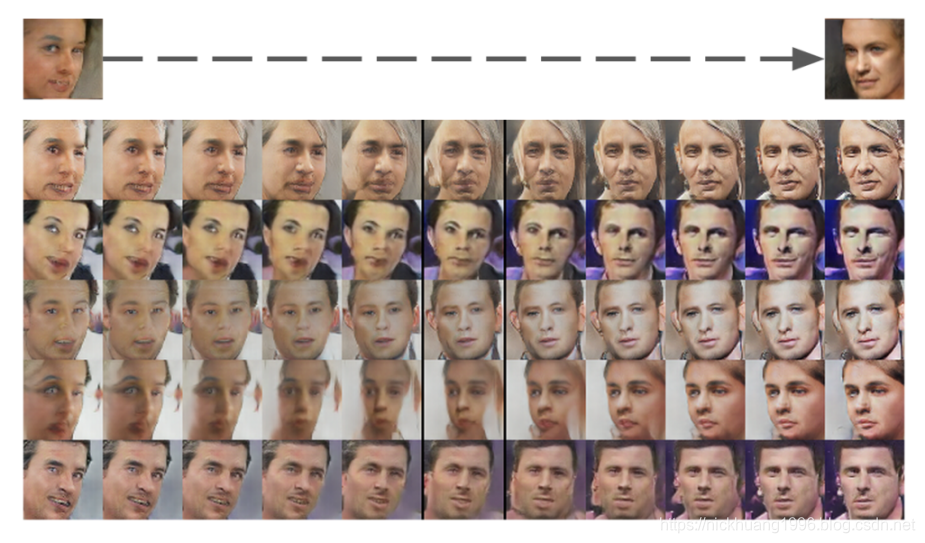

图8
通过4个向左看和向右看的人脸平均样本的比较,一个“turn”向量产生了。
通过沿着轴线向随机样本中添加插值,我们有能力可靠地转换他们的姿态
