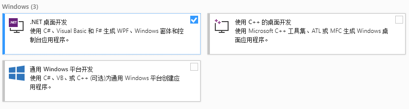

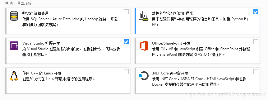

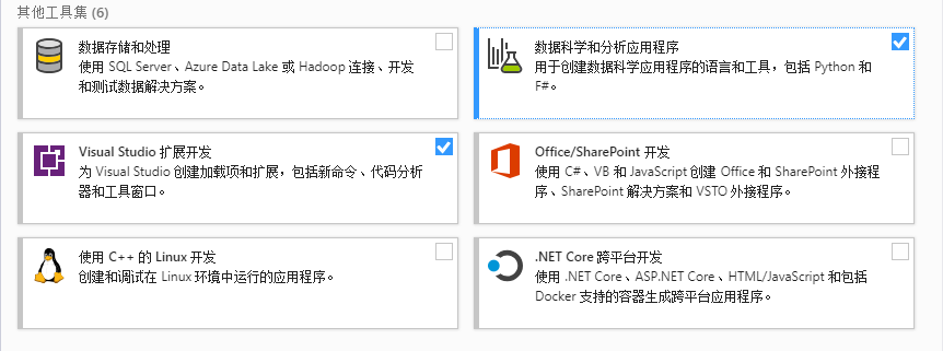

1.运行安装程序,点击“更多”下拉菜单中的“修改”
2.勾选“数据科学和分析应用程序”和“.NET桌面开发”(可选),点击“下载时安装”

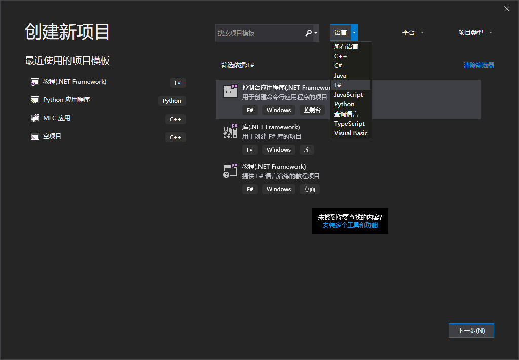

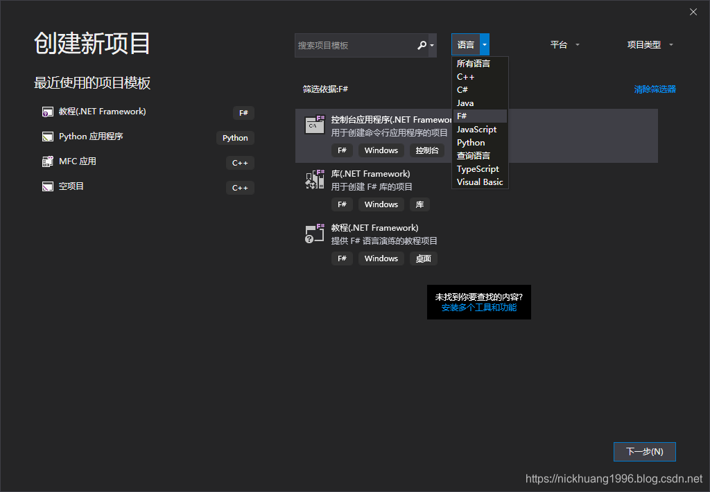

1.点击菜单栏-->文件-->新建-->项目,语言选择F#,选择控制台应用程序,下一步

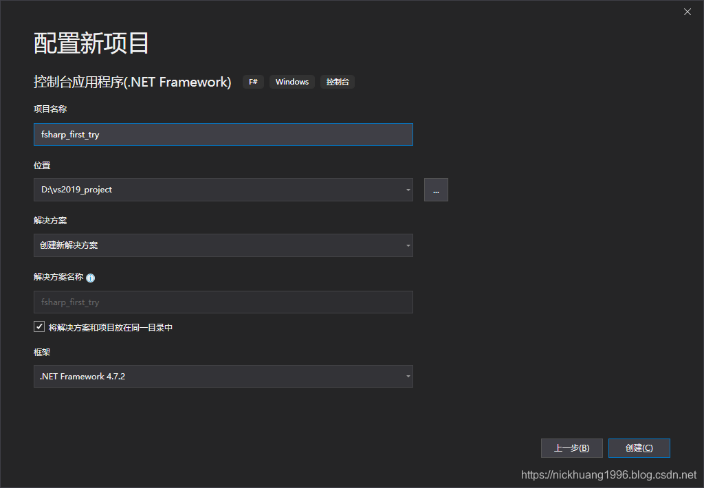

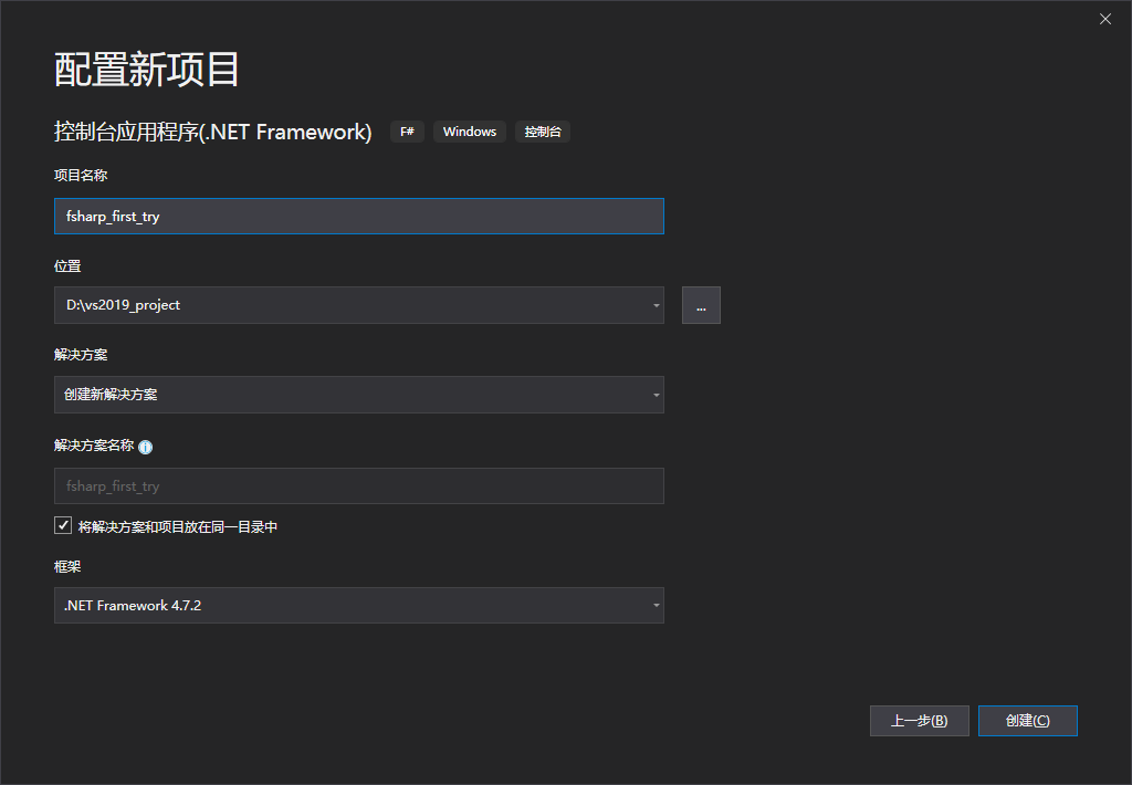

2.选择项目位置,命名项目,之后点击确定

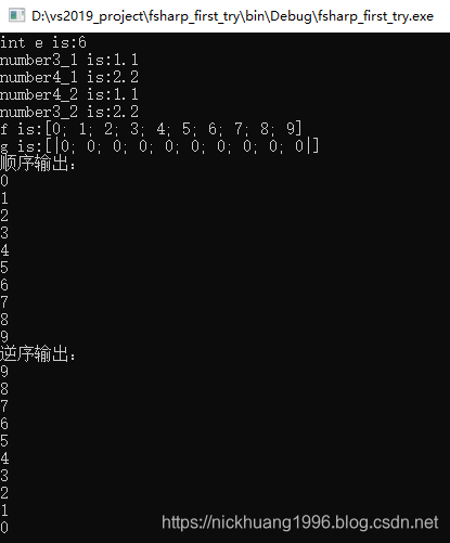

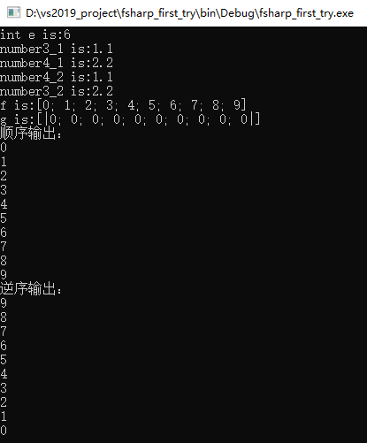

四、运行结果
执行代码:
点击上方绿色的启动,运行程序。
其中for...to...是顺序输出,for ...downto...是逆序输出:
是不是很简单呢~
