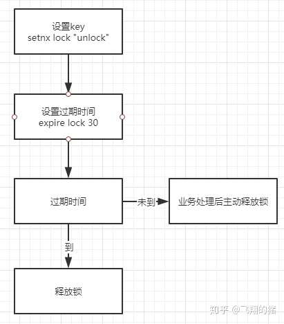

基于分布式锁的流程:
这就是一个简单的分布式锁的实现流程,具体代码实现也很简单,就不赘述了;

如果出现了这么一个问题:如果setnx是成功的,但是expire设置失败,那么后面如果出现了释放锁失败的问题,那么这个锁永远也不会被得到,业务将被锁死?
解决的办法:使用set的命令,同时设置锁和过期时间
set参数:
set key value [EX seconds] [PX milliseconds] [NX|XX]
EX seconds:设置失效时长,单位秒
PX milliseconds:设置失效时长,单位毫秒
NX:key不存在时设置value,成功返回OK,失败返回(nil)
XX:key存在时设置value,成功返回OK,失败返回(nil)
实践:
127.0.0.1:6379> set unlock "234" EX 100 NX
(nil)
127.0.0.1:6379>
127.0.0.1:6379> set test "111" EX 100 NX
OK
这样就完美的解决了分布式锁的原子性;
