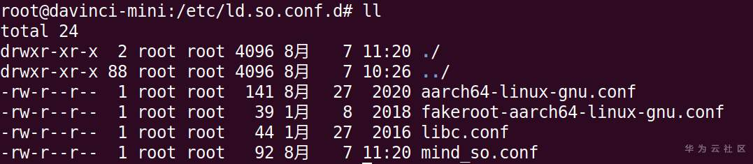

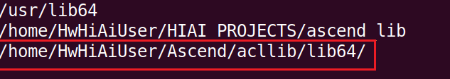

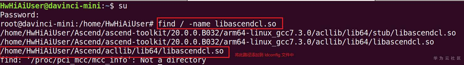

  • Mindstudio运行样例项目,libascendcl.so找不到,下面这段是直接复制的csdn上的,目前的Ai1镜像下其实没有mind_so.conf文件,我就新建了一个,其实我还做了另外一个操作,就是把/root/.bashrc中后面加的那段也复制了一份给了/home/HwHiAiUser/.bashrc中,后来重启之后就好了,不清楚具体那个设定起了关键作用;(这个问题还真挺怪的,手动连接远程主机,无论哪个用户运行run.sh一点问题没有,也使用HwHiAiUser重启过ada还是再现,后来上面的操作后就好了,不管了..)
切换到root用户下搜索 libascendcl.so 所在的路径:
su root
find / -name libascendcl.so
cd /etc/ld.so.conf.d
vim mind_so.conf
添加路径到此文件中
添加完成后,执行 ldconfig
