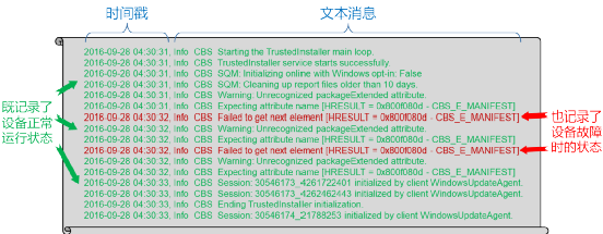

一、为什么需要日志异常检测?
图2 四种不同规范的日志样例数据[1]

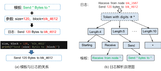

二、日志异常检测是如何实现的?
2.1日志解析

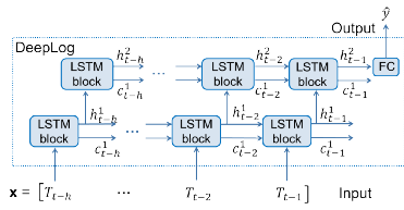

DeepLog模型
为one-hot编码形式(备注:此处不用one-hot编码也是可以的,直接输入从0开始编码的模板ID即可),h为窗口长度,即x为t时刻之前的h个模板组成的序列。
表示第t个时刻出现的模板,假设模板ID的集合为{0,1, …,M},则
,DeepLog采用两层LSTM,之后接全连接网络(FC),经过softmax函数处理后,输出各个模板的概率分布
,其中n为模板的个数。
,样本组合起来即可得到训练集
和
= {28:0.7595, 34:0.2103, …, 5:0.0001}。实际日志打印中存在if … else等分支结构,例如当一个组件要与另一个组件通信,这时
可能是图6中的28号模板“Waiting for * to respond”,也可能是34号模板“Connected to *”,这两种可能的模板都是正常的,不属于异常日志。因此比较合理的做法是取出概率值最大的N个模板,即topN。如果新产生的模板
在topN中,就认为
对应的是正常的日志,否则认为是异常日志。推理过程如图5所示。

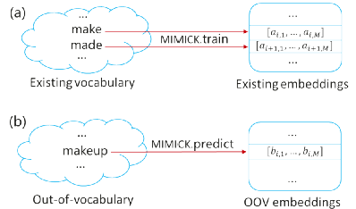

Log2Vec模型

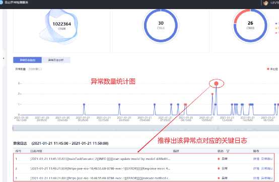

AIOps中的日子异常检测模型服务,能够实时监控日志,识别并推荐根因异常。内置多种类型算法,无需定制即可支持不同网元日志的异常检测;具备在线学习能力,持续提升检测精度,辅助运维人员定位故障根因,提升运维效率。

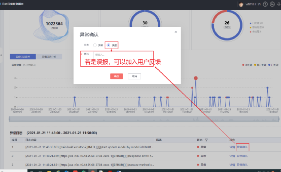

例如,对某个网元的某个计算节点的日志监控过程中,如图10所示,实时统计出现的异常量,给出各个异常对应的关键日志。若算法报出的结果存在误报,如图11所示,用户可以加入业务反馈,反馈的误报异常点将会被在以后的检测中被过滤掉。由于日志包含了丰富的领域业务知识,如图12所示,每条关键日志都会给出上下文,辅助运维人员定位具体的异常内容。
图10异常检测与关键日志推荐
图11可以加入用户反馈
