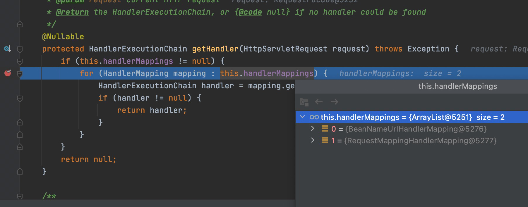

DIspatcherServlet的getHandler(processedRequest)方法
DIspatcherServlet.class
//处理器映射器集合
private List<HandlerMapping> handlerMappings;
protected HandlerExecutionChain getHandler(HttpServletRequest request) throws Exception {
		if (this.handlerMappings != null) {
			for (HandlerMapping mapping : this.handlerMappings) {
				HandlerExecutionChain handler = mapping.getHandler(request);
				if (handler != null) {
					return handler;
		return null;
  • 1
  • 2
  • 3
  • 4
  • 5
  • 6
  • 7
  • 8
  • 9
  • 10
  • 11
  • 12
  • 13
  • 14
HandlerMapping为处理器映射器,用于缓存和获取url对应的处理器和拦截器。
private List handlerMappings; 为处理器映射器集合,目前有两种实现1.BeanNameURLHandlerMapping用于保存在标签里配置的url与Handler和Interceptor之间的映射关系,目前基本不用了;2.RequestMappingHandlerMapping用于保存通过@RequestMapping注解配置的url与Handler和Interceptor之间的映射关系,目前主流。

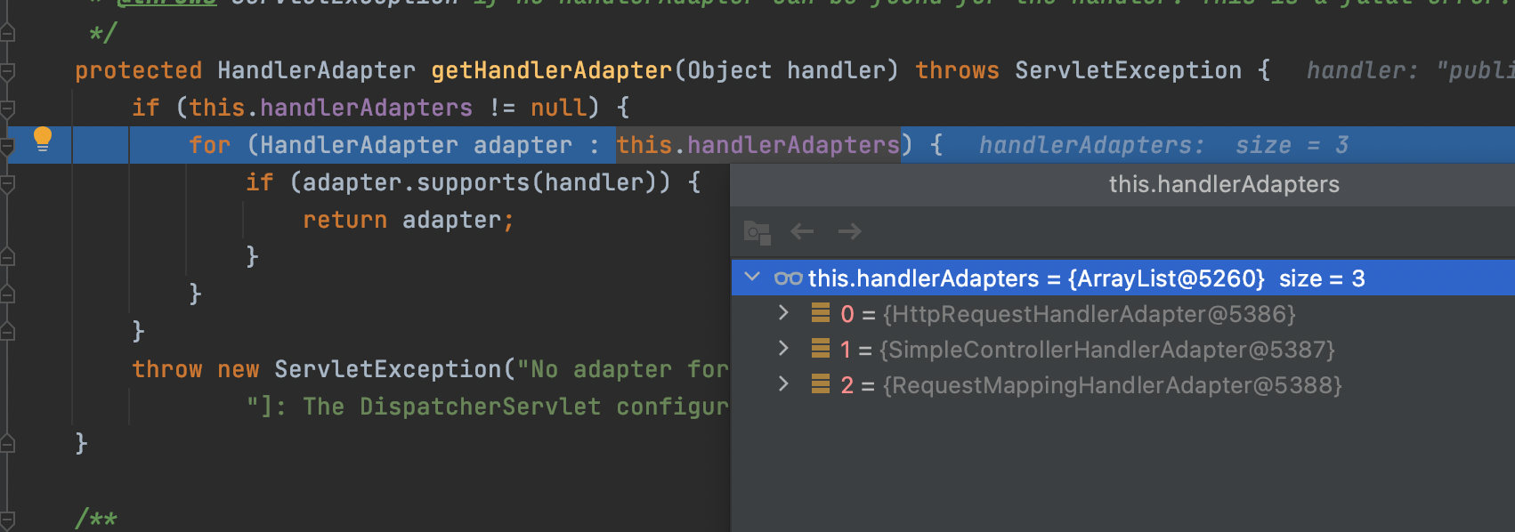

2.根据handler链中的handler处理器获取对应的HandlerAdapter处理器适配器getHandlerAdapter(mappedHandler.getHandler());
由于handler的格式不固定有可能是实现Controller接口的类,有可能是标记@RequestMapping的方法,所以不同的handler要对应不同适配器来执行handler业务逻辑,HandlerAdapter可以理解为利用反射机制执行handler逻辑的反射工具类。
// 处理器适配器集合
private List<HandlerAdapter> handlerAdapters;
protected HandlerAdapter getHandlerAdapter(Object handler) throws ServletException {
		if (this.handlerAdapters != null) {
			for (HandlerAdapter adapter : this.handlerAdapters) {
				if (adapter.supports(handler)) {
					return adapter;
		throw new ServletException("No adapter for handler [" + handler +
				"]: The DispatcherServlet configuration needs to include a HandlerAdapter that supports this handler");
  • 1
  • 2
  • 3
  • 4
  • 5
  • 6
  • 7
  • 8
  • 9
  • 10
  • 11
  • 12
  • 13
  • 14
根据handler在private List handlerAdapters;处理器集合中选择合适的适配器
