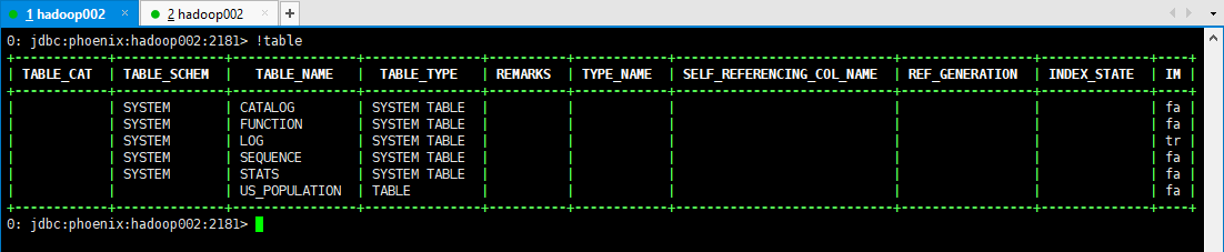

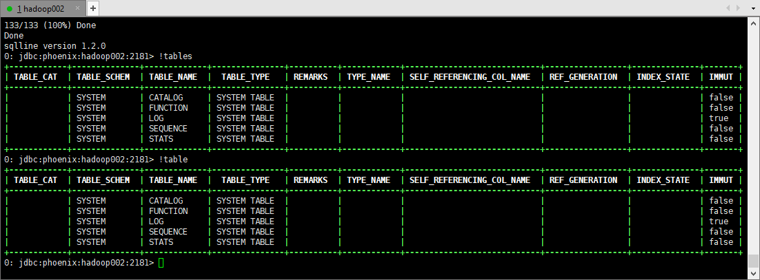

  • 1. 显示所有表
!tables
# 或者
!table
  • 1
  • 2
  • 3
  • 4

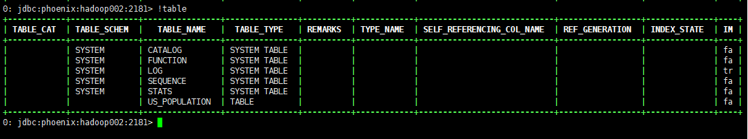

  • 2 创建表
CREATE TABLE IF NOT EXISTS us_population ( state CHAR(2) NOT NULL, city VARCHAR NOT NULL, population BIGINT CONSTRAINT my_pk PRIMARY KEY (state, city));
  • 1
  • 2
  • 3
  • 4
  • 5
说明:
  1. char类型必须添加长度限制
  2. varchar 可以不用长度限制
  3. 主键映射到 HBase 中会成为 Rowkey. 如果有多个主键(联合主键), 会把多个主键的值拼成 rowkey
  4. 在 Phoenix 中, 默认会把表名,字段名等自动转换成大写. 如果要使用消息, 需要把他们用双引号括起来.
2

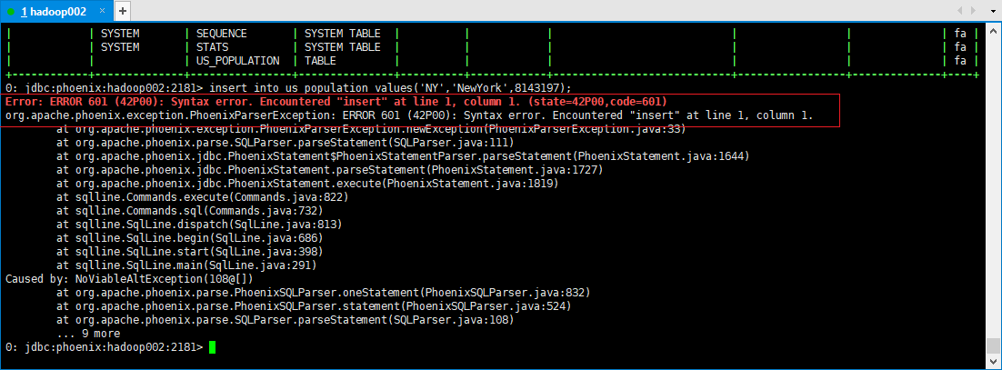

  • 3 插入记录
// Phoenix内不支持inset插入,要不然会出错
insert into us_population values('NY','NewYork',8143197);
upsert into us_population values('NY','NewYork',8143197);
upsert into us_population values('CA','Los Angeles',3844829);
upsert into us_population values('IL','Chicago',2842518);
  • 1
  • 2
  • 3
  • 4
  • 5
  • 6
  • 7
3
4
说明: upset可以看成是update和insert的结合体.

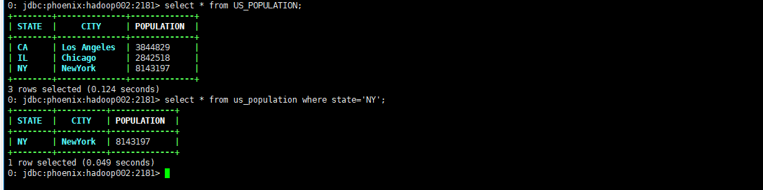

  • 4. 查询记录
select * from US_POPULATION;
select * from us_population where state='NY';
  • 1
  • 2
  • 3
