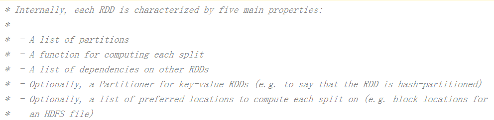

二. RDD 的 5 个主要属性(property)
3
  • 1一组分区(Partition),即数据集的基本组成单位;
  • 2一个计算每个分区的函数;
  • 3 RDD之间的依赖关系;
  • 4 一个Partitioner,即RDD的分片函数;
  • 5 一个列表,存储存取每个Partition的优先位置(preferred location)。
  • 1. A list of partitions
  多个分区. 分区可以看成是数据集的基本组成单位.
  对于 RDD 来说, 每个分区都会被一个计算任务处理, 并决定了并行计算的粒度.
  用户可以在创建 RDD 时指定 RDD 的分区数, 如果没有指定, 那么就会采用默认值. 默认值就是程序所分配到的 CPU Coure 的数目.
  每个分配的存储是由BlockManager 实现的. 每个分区都会被逻辑映射成 BlockManager 的一个 Block, 而这个 Block 会被一个 Task 负责计算.
  • 2. A function for computing each split
  计算每个切片(分区)的函数.
  Spark 中 RDD 的计算是以分片为单位的, 每个 RDD 都会实现 compute 函数以达到这个目的.
  • 3. A list of dependencies on other RDDs
  与其他 RDD 之间的依赖关系
  RDD 的每次转换都会生成一个新的 RDD, 所以 RDD 之间会形成类似于流水线一样的前后依赖关系. 在部分分区数据丢失时, Spark 可以通过这个依赖关系重新计算丢失的分区数据, 而不是对 RDD 的所有分区进行重新计算.
  • 4. Optionally, a Partitioner for key-value RDDs (e.g. to say that the RDD is hash-partitioned)
  对存储键值对的 RDD, 还有一个可选的分区器.
  只有对于 key-value的 RDD, 才会有 Partitioner, 非key-value的 RDD 的 Partitioner 的值是 None. Partitiner 不但决定了 RDD 的本区数量, 也决定了 parent RDD Shuffle 输出时的分区数量.
  • 5. Optionally, a list of preferred locations to compute each split on(e.g. block locations for an HDFS file)
  存储每个切片优先(preferred location)位置的列表. 比如对于一个 HDFS 文件来说, 这个列表保存的就是每个 Partition 所在文件块的位置. 按照“移动数据不如移动计算”的理念, Spark 在进行任务调度的时候, 会尽可能地将计算任务分配到其所要处理数据块的存储位置.

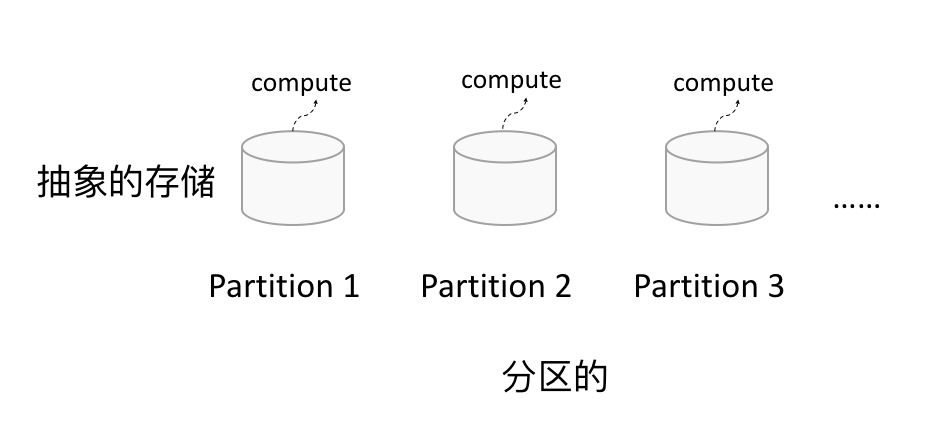

2. 分区
  RDD 逻辑上是分区的,每个分区的数据是抽象存在的,计算的时候会通过一个compute函数得到每个分区的数据。
  如果 RDD 是通过已有的文件系统构建,则compute函数是读取指定文件系统中的数据,如果 RDD 是通过其他 RDD 转换而来,则 compute函数是执行转换逻辑将其他 RDD 的数据进行转换。

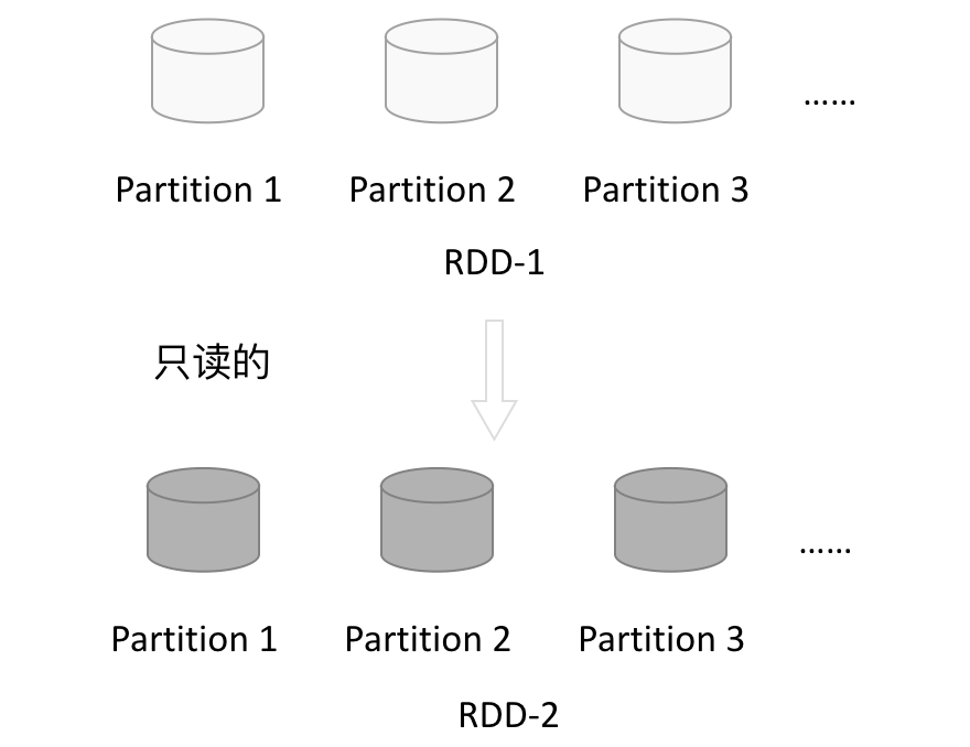

3. 只读
  RDD 是只读的,要想改变 RDD 中的数据,只能在现有 RDD 基础上创建新的 RDD。
  由一个 RDD 转换到另一个 RDD,可以通过丰富的转换算子实现,不再像 MapReduce 那样只能写map和reduce了。

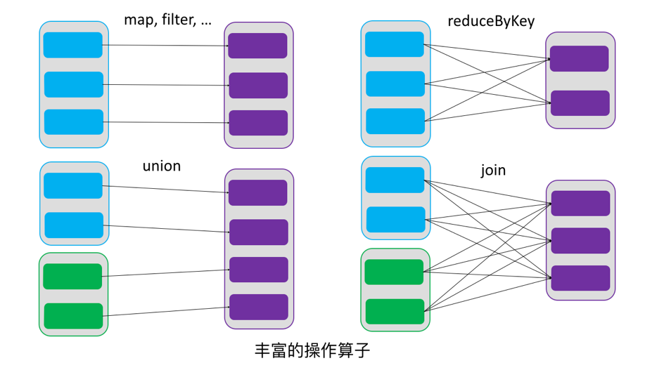

RDD 的操作算子包括两类,
5
  RDD的操作算子包括两类,一类叫做transformations,它是用来将RDD进行转化,构建RDD的血缘关系;另一类叫做actions,它是用来触发RDD的计算,得到RDD的相关计算结果或者将RDD保存的文件系统中。下图是RDD所支持的操作算子列表。
6

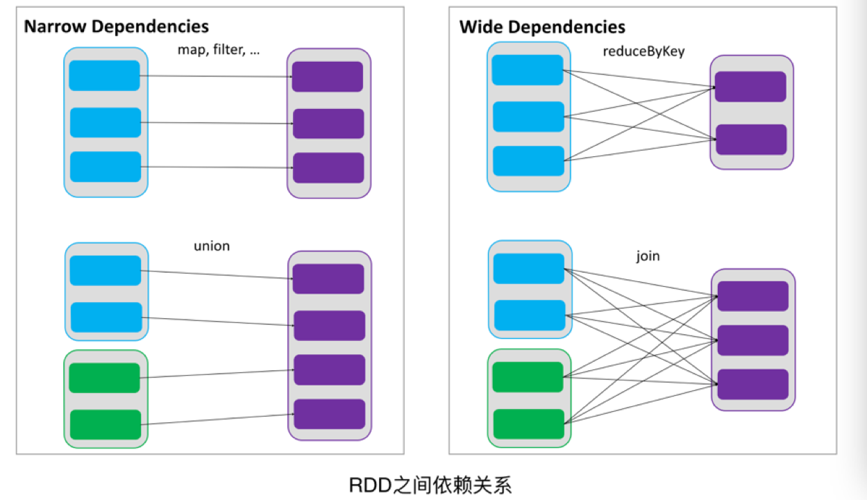

4. 依赖(血缘)
  RDDs 通过操作算子进行转换,转换得到的新 RDD 包含了从其他 RDDs 衍生所必需的信息,RDDs 之间维护着这种血缘关系,也称之为依赖。
如下图所示,依赖包括两种,
  • 一种是窄依赖,RDDs 之间分区是一一对应的,
  • 另一种是宽依赖,下游 RDD 的每个分区与上游 RDD(也称之为父RDD)的每个分区都有关,是多对多的关系。
6

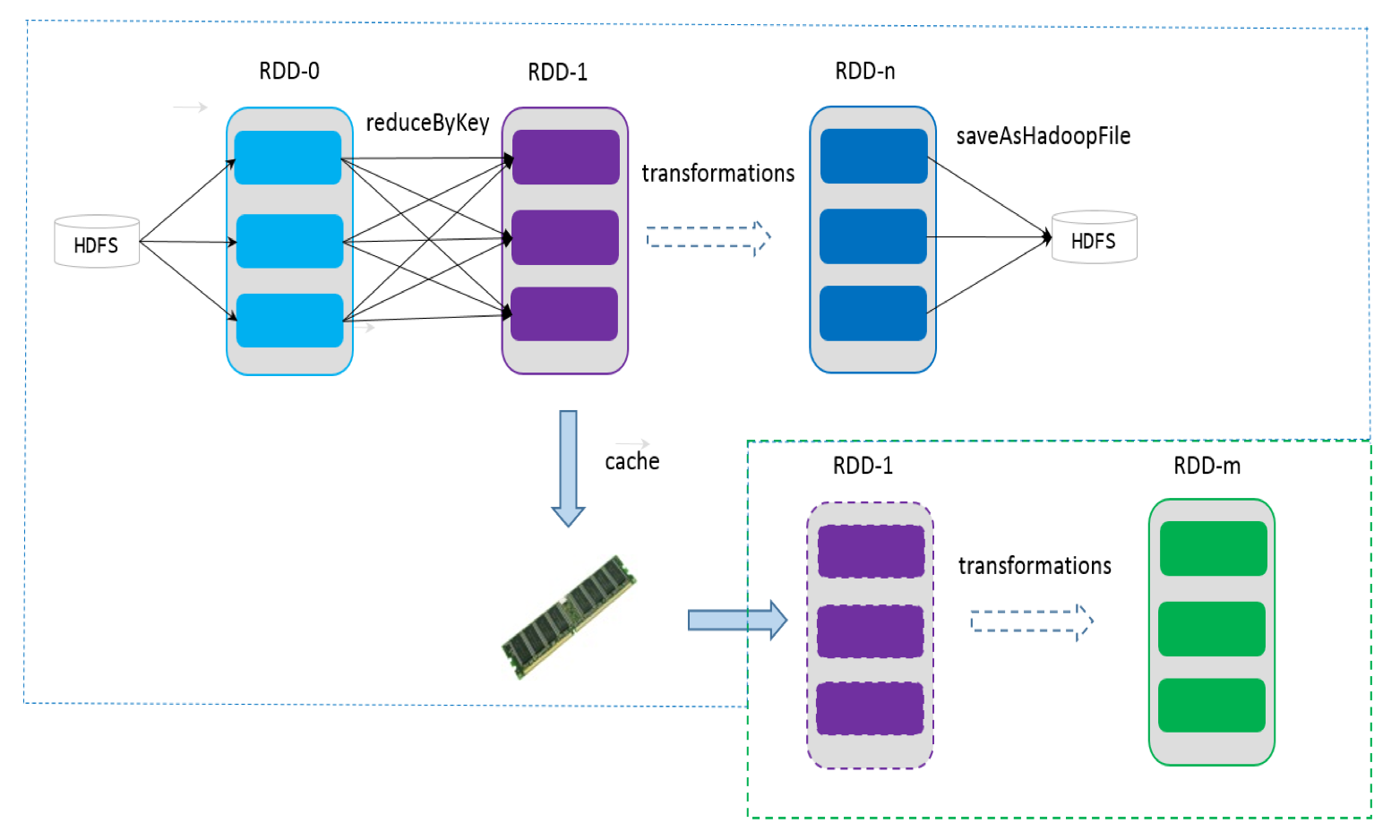

5. 缓存
  如果在应用程序中多次使用同一个 RDD,可以将该 RDD 缓存起来,该 RDD 只有在第一次计算的时候会根据血缘关系得到分区的数据,在后续其他地方用到该 RDD 的时候,会直接从缓存处取而不用再根据血缘关系计算,这样就加速后期的重用。
  如下图所示,RDD-1 经过一系列的转换后得到 RDD-n 并保存到 hdfs,RDD-1 在这一过程中会有个中间结果,如果将其缓存到内存,那么在随后的 RDD-1 转换到 RDD-m 这一过程中,就不会计算其之前的 RDD-0 了。
4
