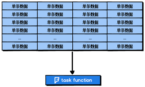

普通的 map 算子对 RDD 中的每一个元素进行操作,而 mapPartitions 算子对 RDD 中每一个分区进行操作。
如果是普通的map算子,假设一个 partition 有 1 万条数据,那么 map 算子中的 function 要执行1万次,也就是对每个元素进行操作。
3

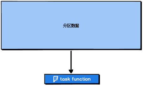

如果是 mapPartition 算子,由于一个 task 处理一个 RDD 的partition,那么一个task只会执行一次function,function一次接收所有的partition数据,效率比较高。

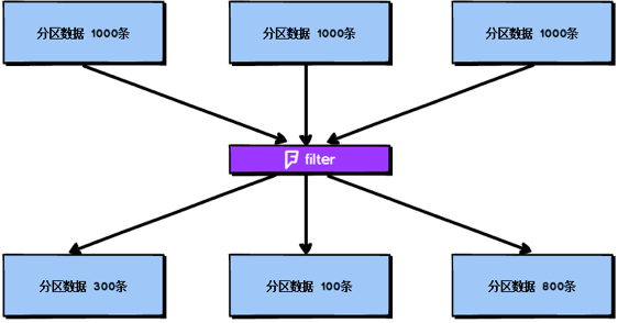

三. filter 与 coalesce 的配合使用
在Spark任务中我们经常会使用filter算子完成RDD中数据的过滤,在任务初始阶段,从各个分区中加载到的数据量是相近的,但是一旦进过filter过滤后,每个分区的数据量有可能会存在较大差异
6
根据上图我们可以发现两个问题:
  1. 每个partition的数据量变小了,如果还按照之前与partition相等的task个数去处理当前数据,有点浪费task的计算资源;
  2. 每个partition的数据量不一样,会导致后面的每个task处理每个partition数据的时候,每个task要处理的数据量不同,这很有可能导致数据倾斜问题。
在上图中, 第二个分区的数据过滤后只剩100条,而第三个分区的数据过滤后剩下800条,在相同的处理逻辑下,第二个分区对应的task处理的数据量与第三个分区对应的task处理的数据量差距达到了8倍,这也会导致运行速度可能存在数倍的差距,这也就是数据倾斜问题。
针对上述的两个问题,我们分别进行分析:
  1. 针对第一个问题,既然分区的数据量变小了,我们希望可以对分区数据进行重新分配,比如将原来4个分区的数据转化到2个分区中,这样只需要用后面的两个task进行处理即可,避免了资源的浪费。
  2. 针对第二个问题,解决方法和第一个问题的解决方法非常相似,对分区数据重新分配,让每个partition中的数据量差不多,这就避免了数据倾斜问题。
那么具体应该如何实现上面的解决思路?我们需要coalesce算子。

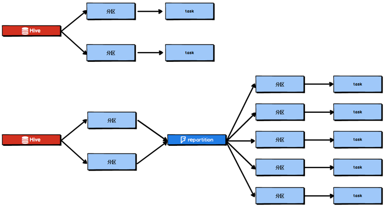

四. repartition解决 SparkSQL 低并行度问题
在第一节的常规性能调优中我们讲解了并行度的调节策略,但是,并行度的设置对于Spark SQL是不生效的,用户设置的并行度只对于Spark SQL以外的所有Spark的stage生效。
Spark SQL的并行度不允许用户自己指定,Spark SQL自己会默认根据 hive 表对应的 HDFS 文件的 split 个数自动设置 Spark SQL 所在的那个 stage 的并行度,用户自己通spark.default.parallelism参数指定的并行度,只会在没Spark SQL的stage中生效。
由于Spark SQL所在stage的并行度无法手动设置,如果数据量较大,并且此stage中后续的transformation操作有着复杂的业务逻辑,而Spark SQL自动设置的task数量很少,这就意味着每个task要处理为数不少的数据量,然后还要执行非常复杂的处理逻辑,这就可能表现为第一个有 Spark SQL 的 stage 速度很慢,而后续的没有 Spark SQL 的 stage 运行速度非常快。
为了解决Spark SQL无法设置并行度和 task 数量的问题,我们可以使用repartition算子。
7
Spark SQL这一步的并行度和task数量肯定是没有办法去改变了,但是,对于Spark SQL查询出来的RDD,立即使用repartition算子,去重新进行分区,这样可以重新分区为多个partition,从repartition之后的RDD操作,由于不再涉及 Spark SQL,因此 stage 的并行度就会等于你手动设置的值,这样就避免了 Spark SQL 所在的 stage 只能用少量的 task 去处理大量数据并执行复杂的算法逻辑。

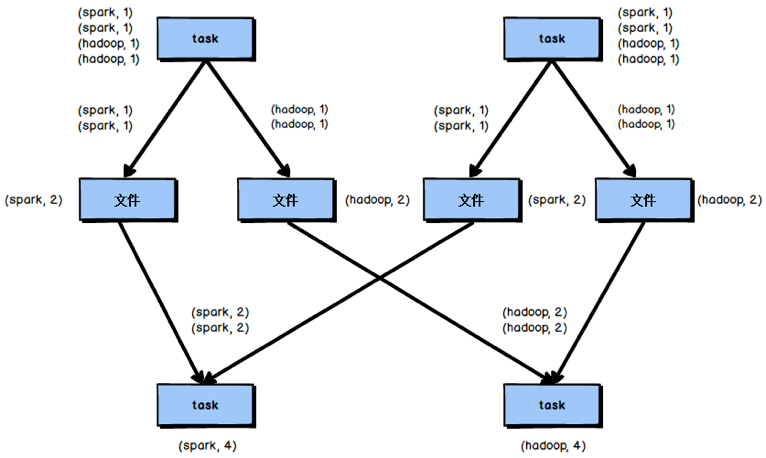

五. reduceByKey 预聚合

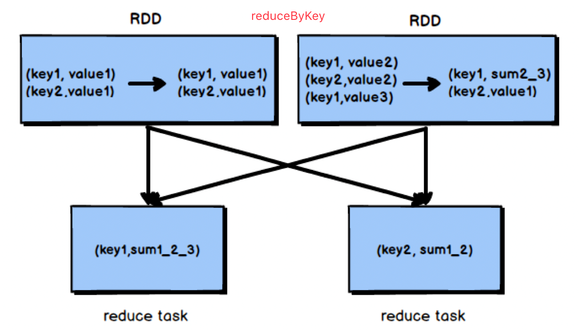

reduceByKey相较于普通的shuffle操作一个显著的特点就是会进行map端的本地聚合,map端会先对本地的数据进行combine操作,然后将数据写入给下个stage的每个task创建的文件中,也就是在map端,对每一个key对应的value,执行reduceByKey算子函数。
8
使用reduceByKey对性能的提升如下: 1. 本地聚合后,在map端的数据量变少,减少了磁盘IO,也减少了对磁盘空间的占用; 2. 本地聚合后,下一个stage拉取的数据量变少,减少了网络传输的数据量; 3. 本地聚合后,在reduce端进行数据缓存的内存占用减少; 4. 本地聚合后,在reduce端进行聚合的数据量减少。
基于reduceByKey的本地聚合特征,我们应该考虑使用reduceByKey代替其他的shuffle算子,例如groupByKey。

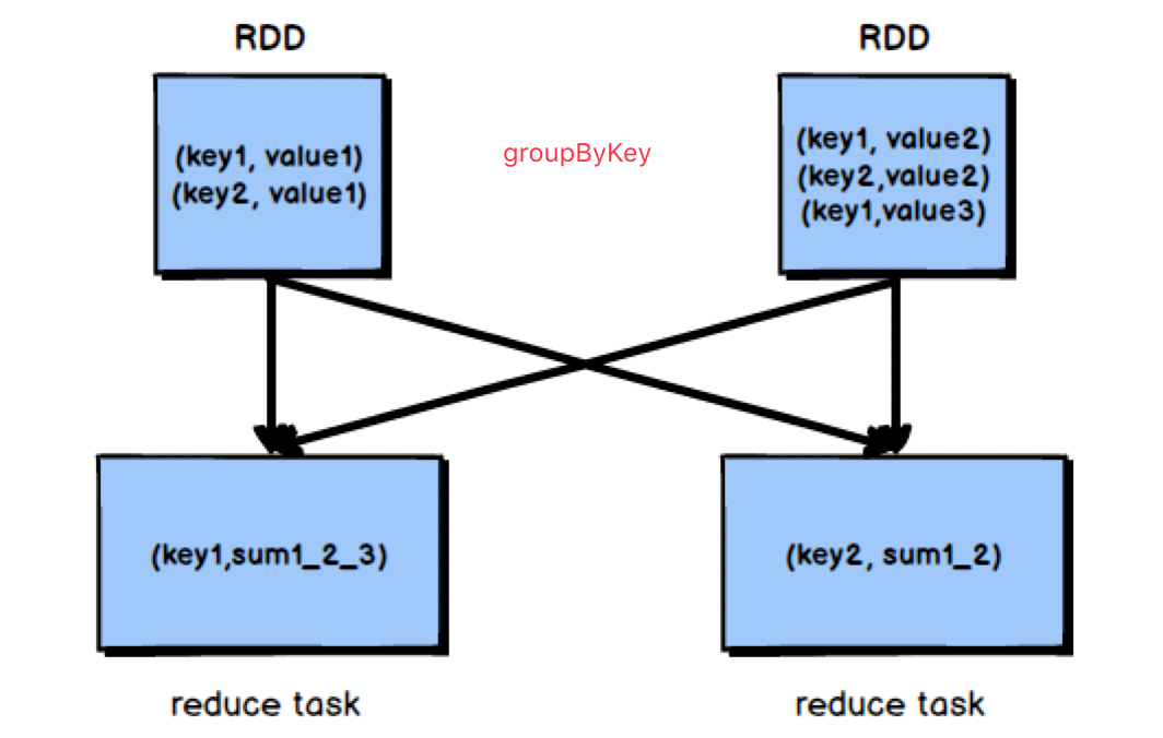

reduceByKey与groupByKey的运行原理如图:
9
10
根据上图可知,groupByKey不会进行map端的聚合,而是将所有map端的数据shuffle到reduce端,然后在reduce端进行数据的聚合操作。由于reduceByKey有map端聚合的特性,使得网络传输的数据量减小,因此效率要明显高于groupByKey。
