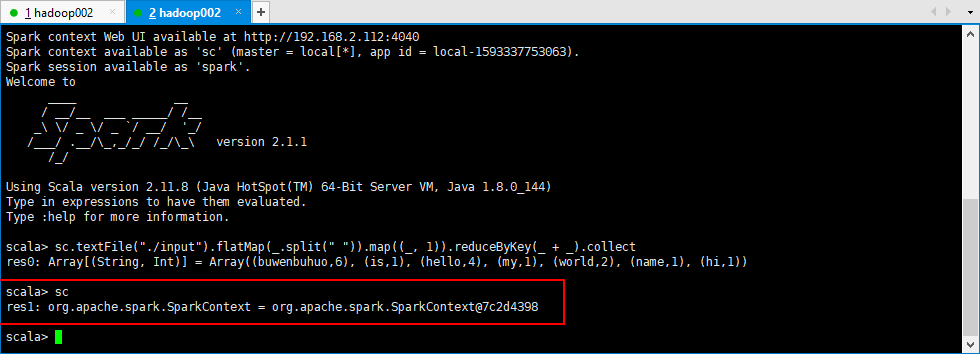

  在前面的wordcount案例集中, spark-shell 就是我们的驱动程序, 所以我们可以在其中键入我们任何想要的操作, 然后由他负责发布.
  驱动程序通过SparkContext对象来访问 Spark, SparkContext对象相当于一个到 Spark 集群的连接.
  在 spark-shell 中, 会自动创建一个SparkContext对象, 并把这个对象命名为sc.
