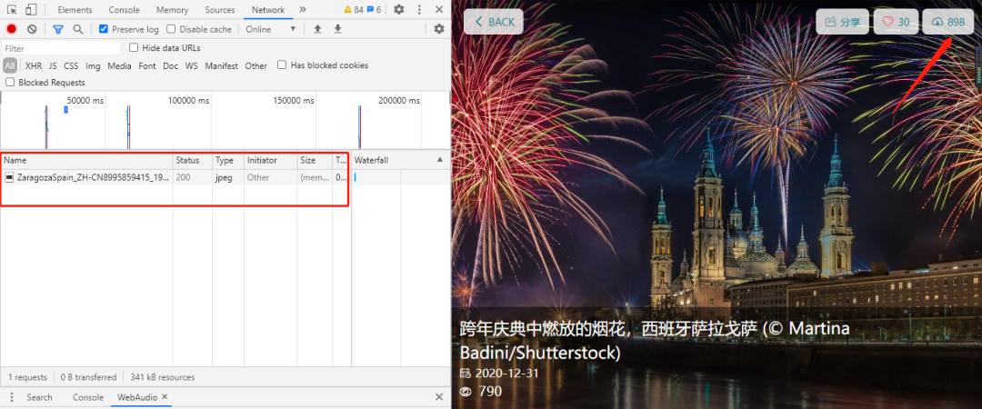

需求分析
爬取的网址:https://bing.ioliu.cn/
抓包分析
首先打开开发者工具,随便点击一张图片进入它的高清大图,点击network进行抓包,在点击图片的下载按钮。
点击下载按钮之后,你会发现,浏览器向图中的网址发起了请求,点击进去之后发现这个就是高清图片的链接地址。
从而我们的第一个需求就是获取所有图片的链接地址。
获取图片链接
为什么要获取图片链接呢?
首先,你思考一下,每一张图片你都要点击下载按钮来将图片保存到本地吗?如果你不懂爬虫那当然没有办法了。但是,我们懂爬虫的人还会这么干吗?
既然每一次点击下载按钮,浏览器都是向对应的高清大图发起请求,那么也就是说我们可以获取到所有的图片链接,然后利用Python模拟浏览器向这些链接发起请求,即可下载这些图片。
