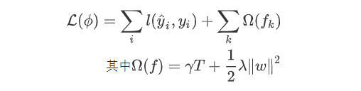

对我们的预测函数 图片,目标函数为:
从公式1中可以看出,对于最终的预测函数图片,其参数为一个个的函数图片,因为参数为函数,所以图片无法使用传统的优化方法在欧氏空间中进行优化,而是采用了加法模型来进行训练。

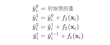

首先我们对所有的数据默认预测一个固定值 图片(对应xgboost中参数base_score,注意并不等于base_score,而是经过Sigmoid函数映射后的值),在此基础上根据该预测值与真实y值的损失 ,建立第一棵树图片,之后每次迭代时都是根据其之前所有树做出的预测之和与真实y值的损失来建立新树。也就是每次迭代建树时用新树图片来优化前一个树的损失 。
图片为第t棵树对第i个样本做出的预测。我们每次添加新树的时候,要优化的目标函数为上一个树产生的损失。

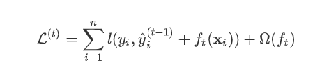

因此我们建立第t棵树时有损失函数:
图片为新建的这棵树做出的预测, 图片为之前所有的树预测值之和, 图片即是新建了当前这棵树后模型做出的预测值,求其与真实值 图片之间的损失(注意这里是损失不是残差,这里的 图片可以是log_loss, mse等)。

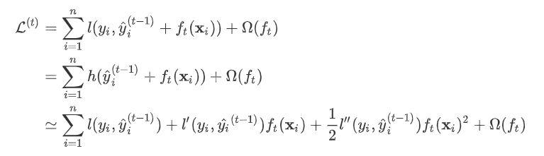

对于式子:

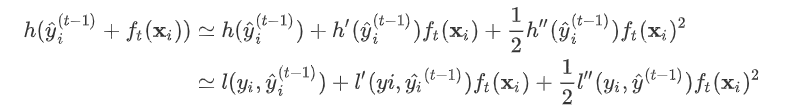

可以这样分析, 图片为预测值 图片和真实值 图片之间的损失, 图片为常量,因此图片是以预测值图片为自变量的函数,当建立新树给出新的预测图片后,相当于在上一次的预测 图片上增加了一个无穷小量
令
则有
其中真实标签图片是常数, 图片是上次迭代求出的值即这里的 图片, 图片为无穷小量 图片。有了这个对应之后。
因此我们建立第t棵树时有损失函数:
令损失函数的一阶、二阶偏导分别为图片,其中 图片, 图片
式中图片为常量,优化的是损失函数的最小值,因此常量值可以从损失函数中去掉。上式可简化为:
