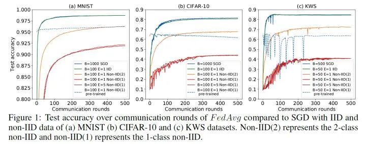

下面的图是实验结果:
其中三幅图分别是三个数据集上的结果。
1、B=1000 SGD指的是所有数据放在一起使用Batch Size=100 * 10进行训练,当做一个性能上界;
2、B=100 E=1 IID指的是IID情况下,使用Batch Size=100,局部迭代1轮的性能,可以看到这个曲线基本上和B=1000 SGD差不多,只是在Cifar10上性能略低一点;
4、B=100 E=1 NonIID(2)指的是2-Class NonIID情况下,Batch Size=100,局部迭代一轮的性能,可以看到会比IID情形差,但是会比下面的NonIID(1)高;
5、B=100 E=1,5 NonIID(1)指的是1-Class NonIID情况下,Batch Size=100,局部迭代1轮或者5轮的时候的模型性能,从这个图中可以看出E=1或者5对性能影响不大,但是会比IID和NonIID(2)低很多。但是此时,Mnist上仍然可以达到90%+的准确率,Cifar10上达到40%+的准确率(也没有像随机猜测那么差)。

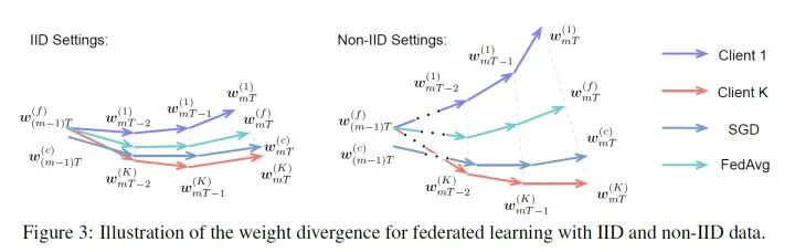

为什么说NonIID情况下聚合的模型性能会差呢?下面的示意图展示了联邦学习任务中梯度更新的一些过程:
左边图是IID情形,右边图是NonIID情形。这里面主要比较了使用SGD在所有数据上更新以及使用FedAvg更新的过程。其中
指的是使用SGD进行数据中心化(Data Centralized)更新的权重变化,也就是在所有数据上进行更新;
指的是客户端1-K上的权重变化;
是
聚合之后的结果,也就是FedAvg中服务器全局聚合之后的权重结果。
可以看出,在IID设置下,一开始
是在第m-1个全局Round之后全局模型聚合的结果,然后下发到各个客户端,各个客户端进行根据样本更新,由于SGD是随机梯度下降,由于采样Batch数据的不确定性,各个客户端的更新并不是完全同向的,更新了T步之后,客户端1上得到了权重
(亮蓝色),客户端K上得到了
(橙色),最后服务器上聚合的结果是
,可以看到和
离得比较近。然而在NonIID情形里面,各个客户端上权重的更新方向差异很大,导致最后FedAvg聚合的结果是
,和SGD的权重
离得比较远。

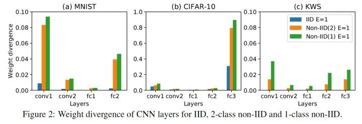

然后文章就比较了IID和NonIID情形下神经网络每层的Weight Divergence,神经网络的训练使用相同的初始化:
从上图可以看出,2-Class NonIID情形下的Weight Divergence (绿色)会比1-Class NonIID和IID情形大很多。

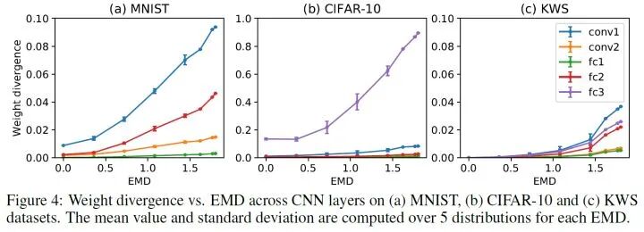

总的来说,Weight Divergence可以根据上述距离进行简单的近似。上面的距离是一种简化版的EMD,用来衡量两个分布的距离:
首先,文章假设
是均匀分布的且
,那么为了生成每个客户端具有相同EMD的分布就很容易。首先,给定EMD,从C-Simplex中采样一个分布
,满足
和和均匀分布的EMD距离为给定的EMD,这样的
有很多,采样多次,每次对
的元素进行Shift可以依次得到
,前提是
,然后每个客户端上根据相应的分布采样数据即可构造一个具有相应EMD的NonIID场景。
这边展示的是对于固定的EMD(横轴),多次采样
构造NonIID设置得到的Weight Divergence的平均值和方差,可以看出EMD的大小和Weight Divergence的相关性很强。

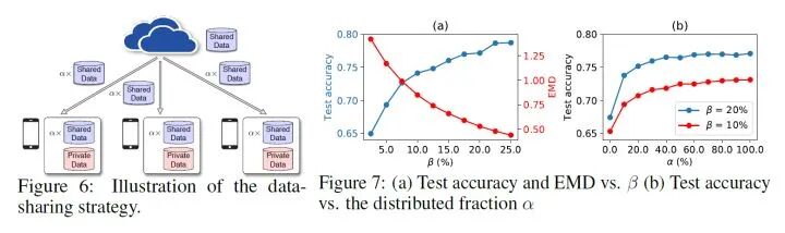

最后,文章提出了一种共享数据的方法对NonIID下FedAvg进行改进,记为FedShare。FedShare的做法是留出一个数据集G,该数据集是均匀分布的,其大小
和所有数据的总数
的权比例为
。首先,该数据集被用来预训练全局模型,然后下发的时候也会下发一部分全局数据,数目为
,到各个客户端,客户端同时在这部分全局数据和私有数据上训练。
FedShare的示意图和其性能图如下,
为NonIID下FedAvg的性能,但是随着
增大,性能逐渐变好。在共享所有数据5%的情况下,Cifar10上可以提升将近30%的性能。

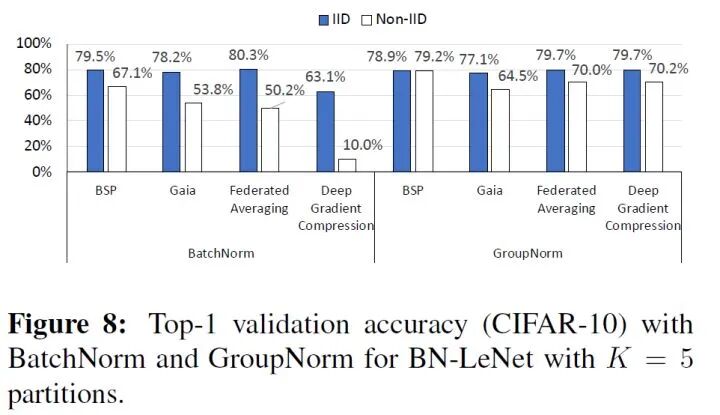

1、调研了大量的实验,发现多种分布式算法(包括FedAvg)会在NonIID情形下失败;
2、发现基于Batch Normalization的方法更容易失败,基于Group Normalization的会好很多;
3、提出了一种调节通信频次的方法SkewScout,可以根据客户端上分布偏移的程度调整相应的通信频率。
文章对NonIID的定义是:比如,20% Non-IID指的是对原始数据的20%根据类别划分到各个客户端,其余80%的数据随机分配。至于根据类别划分的过程则依据于任务,比如Cifar10上有10个类别,5个客户端的话则每个客户端上有两个类的数据。

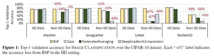

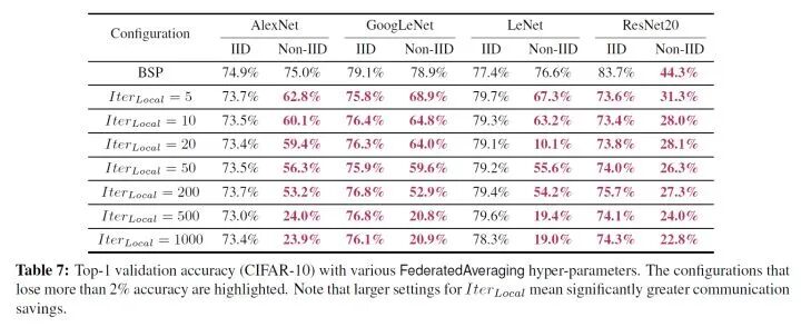

文章调研了三种算法,Gaia、FedAvg、DGC。其中Gaia是一种根据局部更新量是否显著进行决定是否要上传至服务器的算法,FedAvg主要是采用多轮本地迭代减少通信次数,DGC则是通过各种压缩方法(量化、梯度截断等)进行减少通信量。BSP(Bulk Synchronous Parallel)通过每次迭代之后都进行模型传输,当做性能的Baseline。
上图展示的是Cifar10上的结果,使用AlexNet、GoogLeNet、LeNet、ResNet20时,NonIID场景下FedAvg的性能下降分别有16%,15%,67%,56%。

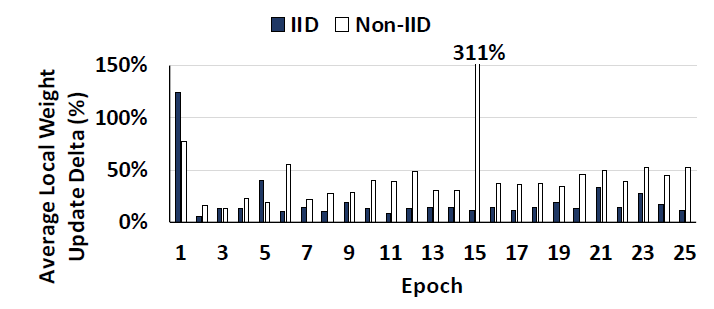

下图展示随着局部更新次数的增加,FedAvg性能的变化:
可以看出,随着本地迭代次数的增加,IID下的准确率具有稍微上升的趋势,但是Non-IID上的性能急剧下降。这里文章的解释是通过FedAvg中全局模型聚合之后的更新量进行解释的,即Average Local Update Delta:
下面是IID和NonIID场景下,模型在25个通信迭代中改变幅度的大小比较,可以看到NonIID的幅度会大于IID场景:
文章还在ImageNet数据集、人脸识别数据集上验证了NonIID下模型性能急剧下降的事实,这里不罗列所有结果。

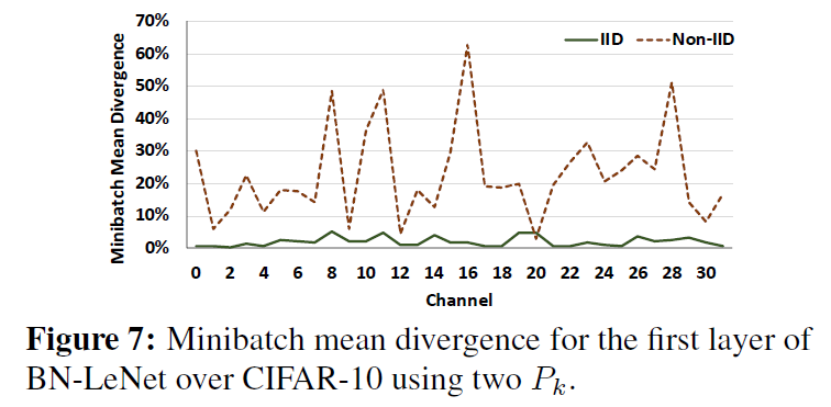

下图统计了NonIID情形下两个客户端的
,计算了在在LeNet第一层不同通道上的均值Divergence:
从上图可以看出,NonIID下(虚线)的均值Divergence会很大,并且是基本上每个Channel的差异都很大。
因此,文章探寻了几种可能的Normalization的方法,比如:Weight Normalization、Layer Normalization、Weight Renormalization、Group Normalization。关于这几种Normalization的细节和区别这里不再介绍,但是实验发现Group Normalization在NonIID下性能降低的最少,是最理想的Normalization方法。
文章总结:在NonIID设置下,好的Normalization需要满足两个条件:1)不依赖于Batch计算,因为每个Batch的采样和客户端的数据分布极其相关;2)性能比较好。

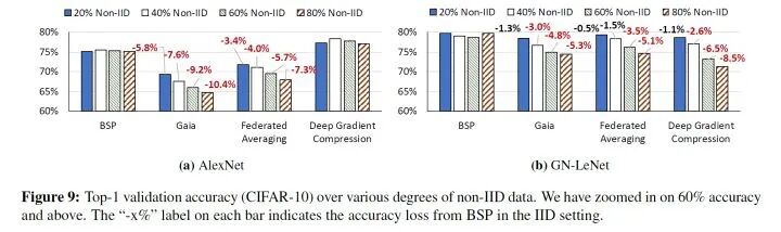

后续文章测试了不同NonIID程度下的性能:
可以看出随着NonIID程度的加深,FedAvg的性能一直在下降。

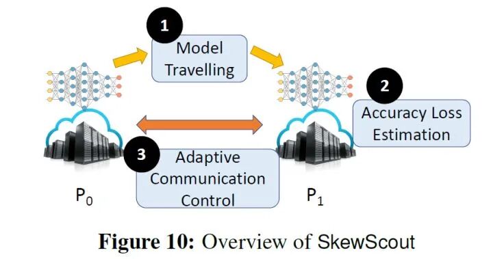

最后是SkewScout算法,文章从系统设计层面上设计了一个可以调控通信频率的算法:
主要包括三个部分:第一,模型从客户端0发送到客户端1;第二,统计客户端1上性能的变化,当然不一定是Accuracy Loss,对比的是使用接收的模型的性能和原本自身模型性能的差异;第三,根据性能变化调控通信的一些参数。
