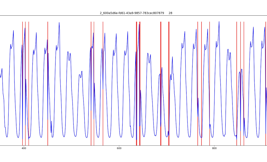

2.1 KPI曲线多样性
KPI曲线的多样性是此次数据集的一个特点,这就意味着难以用一个通用的模型“一招鲜”地解决20个KPI的问题,而需要对各个KPI进行细致分类,对其“分而治之”。通过进一步观察,我们发现在同一个KPI中,异常点的分布也有一定的普遍特征,例如下图所示的KPI的异常点(红线位置)均为局部最小值,这是刻画KPI的另一重要特征。

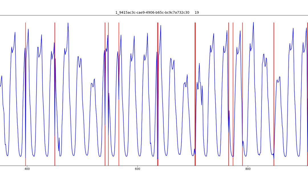

2.2 KPI曲线相关性
本次比赛的数据集共包含了20条KPI,训练集和测试集在时间维度上连续分布。我们通过可视化训练集的KPI值和异常点后发现,发现尽管各个数据各不相同,但是部分数据集之间存在着极强的相似性,这一点值得被充分利用。例如下图所示的2号KPI和上图的1号KPI无论是在KPI值的变化上还是在异常点的分布上都极其相似。

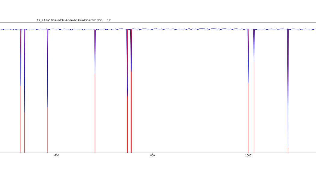

2.3 KPI曲线周期性
对于不同的KPI,进行异常值判断的难度也各不相同。对于复杂且具有周期性的KPI(例如2.1和2.2中列举的信号)是此次比赛的一大难点所在,也是提高分数的关键,而对于如下图所示的非周期性信号,其异常点其实很容易地可以通过计算信号差值或是斜率等方法被检出。

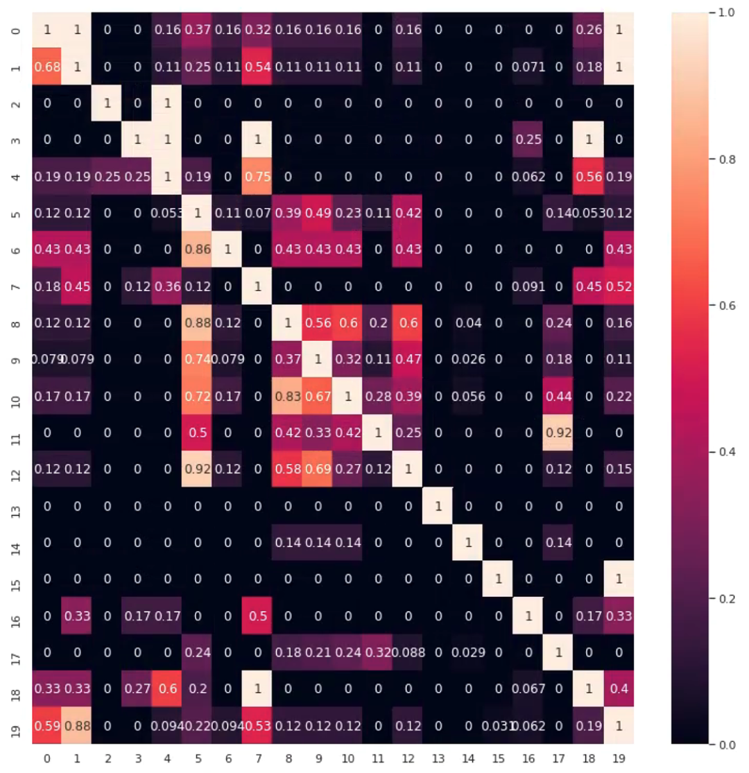

3.1.2 KPI之间的相关性学习
上文已经指出,部分KPI之间存在着强相关性,我们试图根据训练集异常点的分布定量计算出各个KPI的相关性情况。特别需要指出的是,我们定义的相关性并不是双向的,而是单向的从属关系。例如1号KPI的所有异常点在2号KPI中均有出现,则我们认为1号KPI“属于”2号KPI,而2号KPI和1号KPI之间则不存在“从属”关系。下图为各个KPI的相关性情况统计(编号从0开始)。
