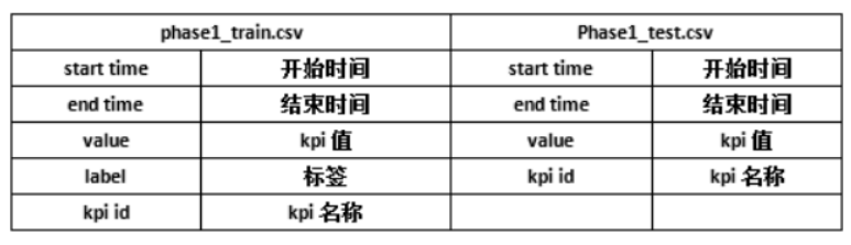

训练集数据仅有5列,分别是:
  • kpi_id:表示某个KPI名称,本次共分为20个KPI_ID。
  • start time、end time:采样间隔为1小时,用于指示当前KPI值的开始时间和结束时间。
  • value:KPI值,本次KPI检测的关键数据,核心特征。
  • label:标签值,指示kpi值是否异常。0为正常,1为异常。 图片
除去ID列和标签列,仅有时间特征和kpi特征。其中最为关键的就是KPI值,通过KPI值的时序变化,来判别异常点。

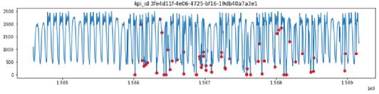

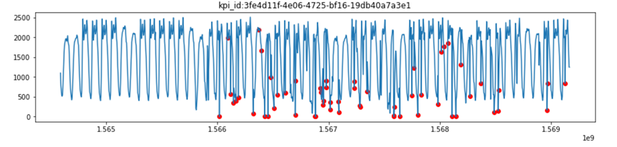

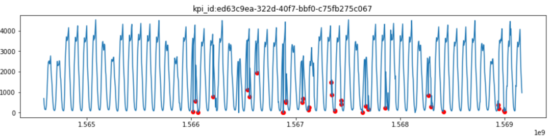

通过绘制value值分布图发现,不同kpi_id的 value值分布截然不同:有的较为平稳,有的波动很大,且取值区间也相差很大。

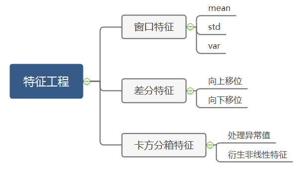

特征工程
时序类数据和时间强相关,上下联系紧密,首先想到的就是窗口特征和差分特征。
01
窗口特征:向上向下取一定数量的值(称为窗口),进行统计分析,观察某一周期内value值的变化情况。可以使用Dataframe中rolling函数。
(1)统计量:均值(mean)、标准差(std)、方差(var)等。
(2)窗口大小:12h内,24h内,7天内等。
02
差分特征:时间移位作差,目的是观察数据的时序变化。可以使用diff函数。
(1)差分方式:时间向上移位作差、时间向下移位作差。
(2)差分量:1阶~10阶。
03
卡方分箱:基于卡方检验,将连续型变量做分箱处理,减小数据异常值带来的影响。在本题中主要针对不稳定ID,将其value值放缩并进行一个映射,衍生出非线性特征,便于模型理解。

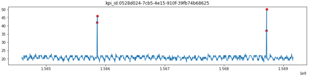

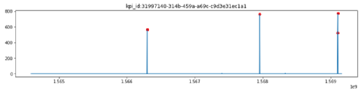

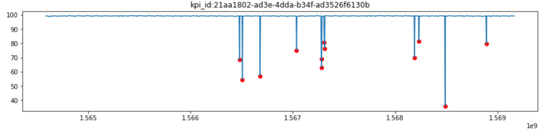

稳定ID
一部分ID具有较稳定的value值,异常点即离群点。针对这个现象,我们根据折线图和散点图,找出这些稳定ID,设置一个KPI正常区间。区间之外的点为异常点,置为1。

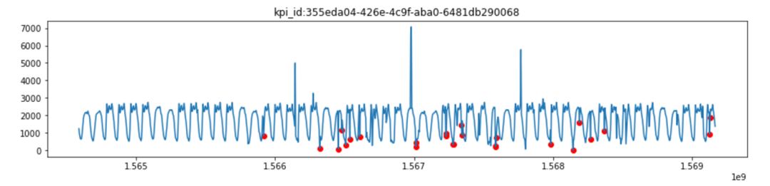

不稳定ID
(1)直接按照模型概率划分0,1
对于一部分不稳定ID,我们直接采用LGB模型预测,得到每个点是异常点的概率,再通过计算Train中0,1比例,得到概率划分基准点,再进行微调。
(2)经常会出现两个连续1的ID
有一部分ID的异常点经常是连续出现的(2个),根据这种情况,我们采用的方案是:
①确定必然是异常的点(异常概率大,超过0.5)。
②在异常点的上下寻找概率较大的点,也将其记作异常点。
(3)模型概率加阈值划分

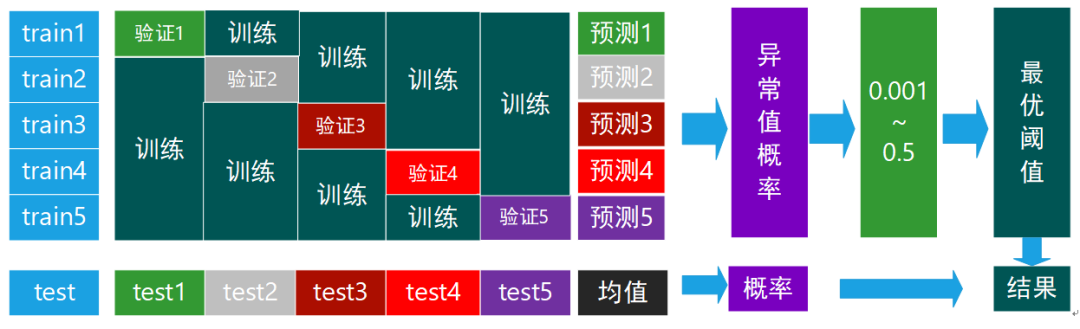

最后一类问题是我们最头疼的一类问题,某些谷底的值,因为下降过程非常平滑,模型有时不能判断其是否是异常,这种我们通过模型概率先找出异常点,再划分阈值来判断异常。
划分阈值思路:LGB五折交叉验证后得到训练集异常概率,再遍历0.001到0.5之间阈值(步长0.001),对比训练集标签并计算F1_score,从而得到最优的阈值list。根据最优阈值对测试集概率划分。
