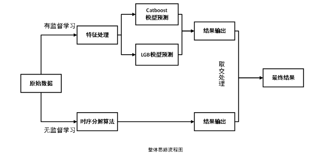

针对此次比赛,我们的主要解题思路如下图所示:
我们主要是做了两部分工作,一部分是有监督学习、另一部分是无监督学习,有监督学习中用机器学习模型进行预测,无监督学习采用时序分解算法进行预测,然后二者结果进行取交处理。

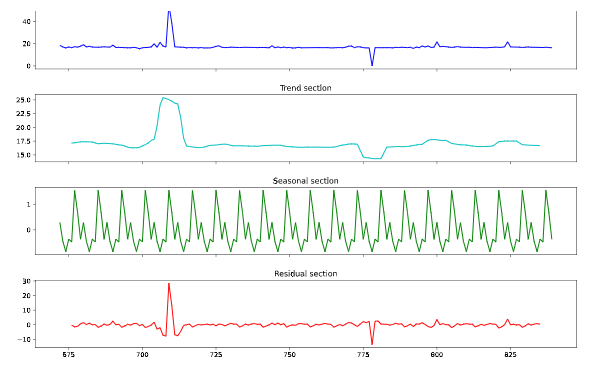

针对无监督学习部分,我们选择采用时序分解算法来检测测试集数据中的异常点,主要是通过观察每一类异常中全量数据的统计分布规律来进行筛选。
第五类(时序分解图)
上图展示的是第五类异常的时序分解图。下面是我们选择的KPI_ID中比较有代表性的几类的异常检测情况,可以看到异常点(红点标注)与正常点之间有明显的差异。

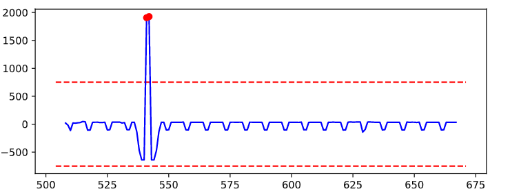

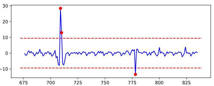

第四类(value值过大检测为异常)

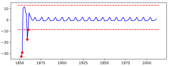

第五类(value值过大过小均检测为异常)

通过时序分解算法,我们可以判决异常点,得到这一部分的输出结果。
